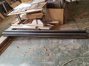

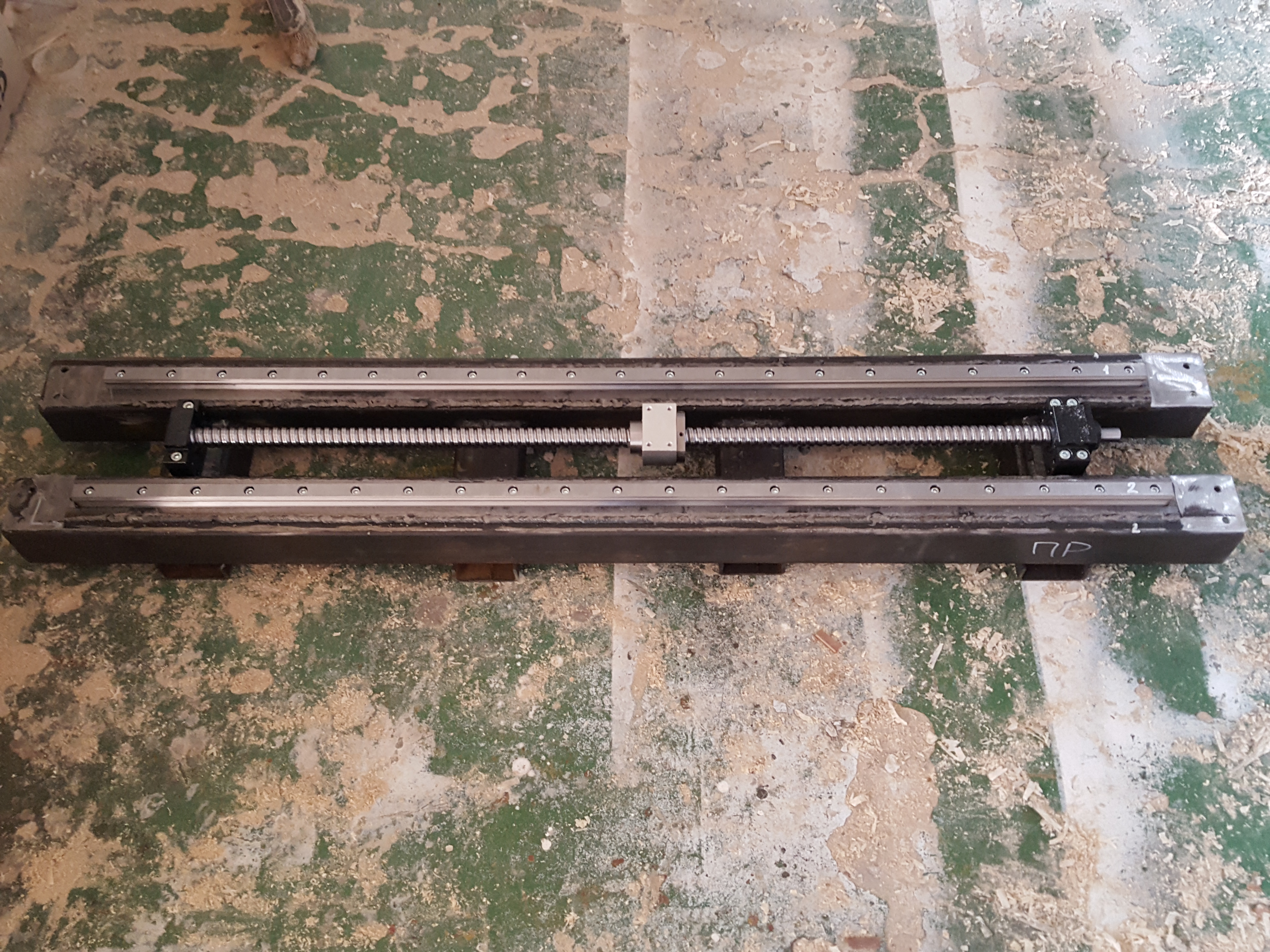

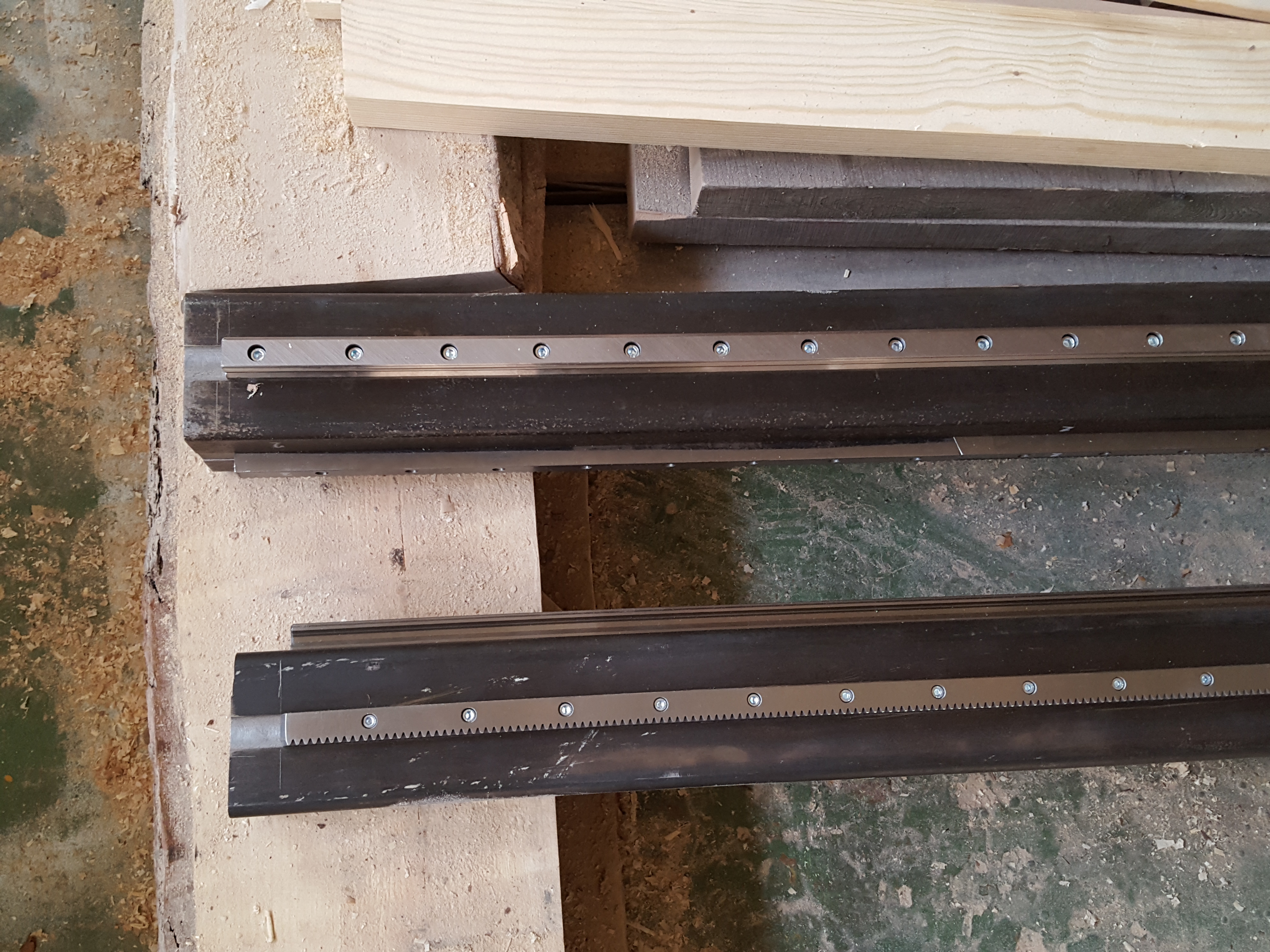

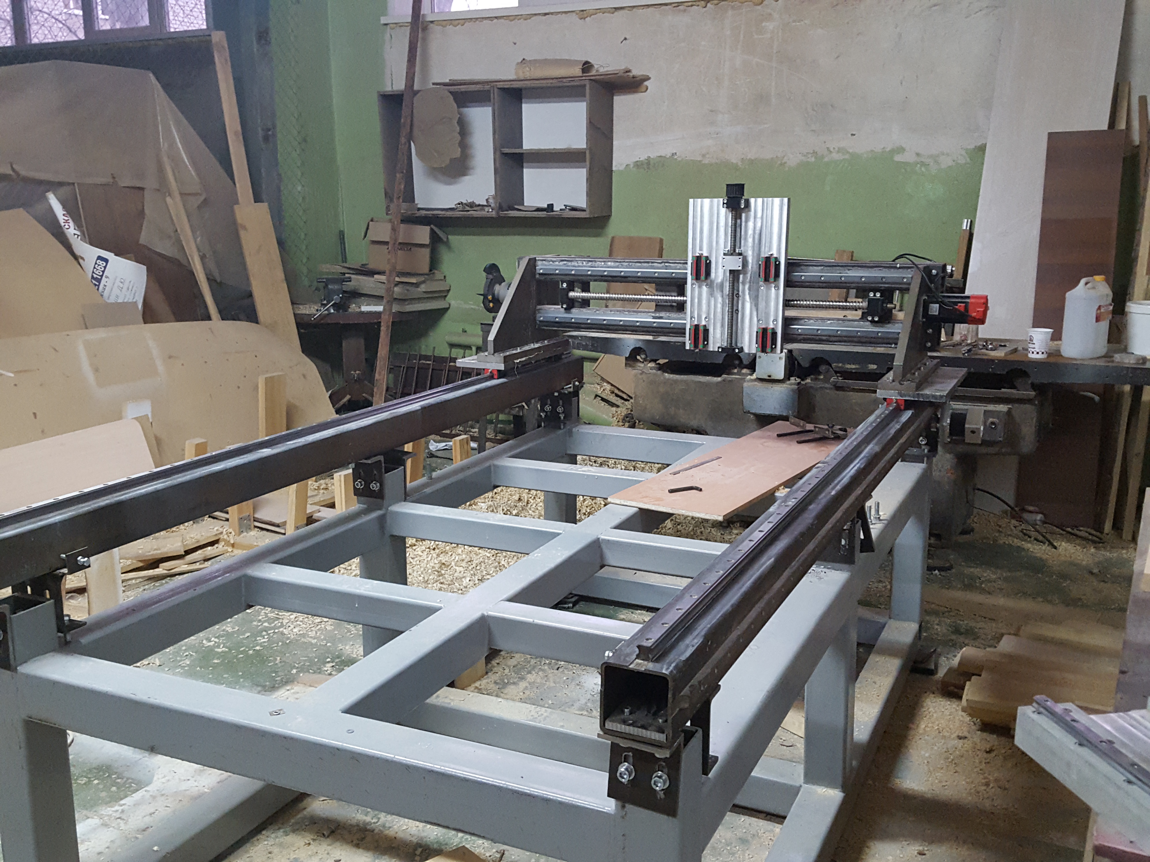

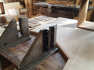

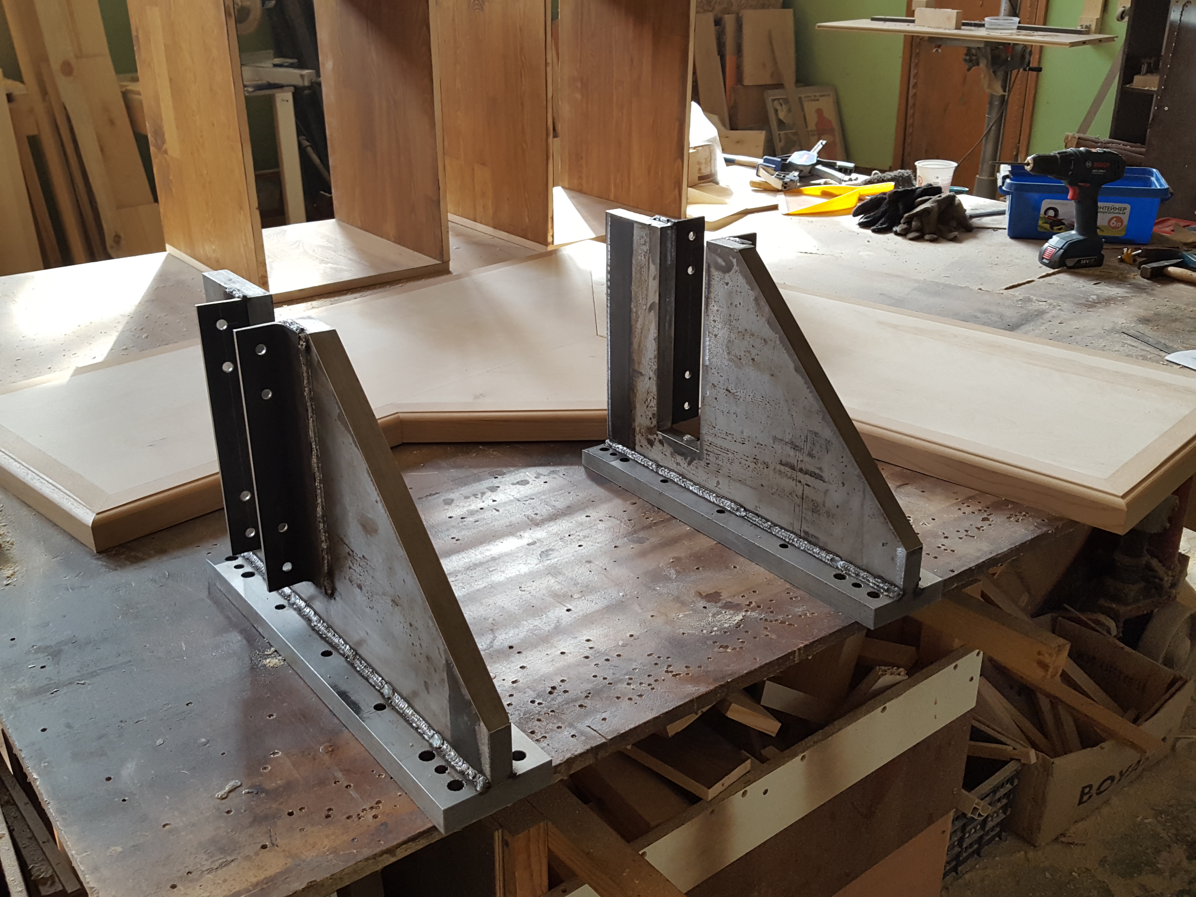

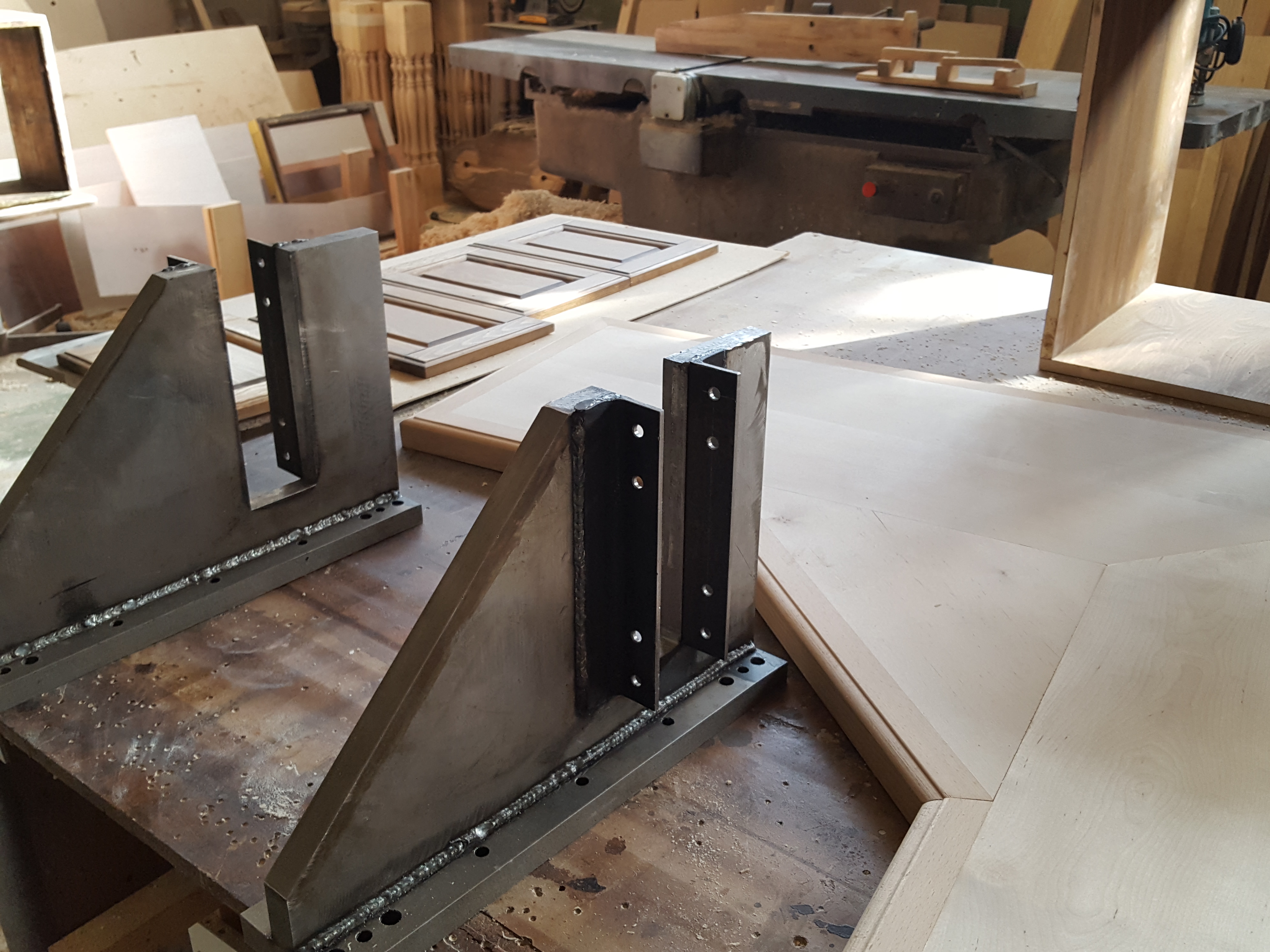

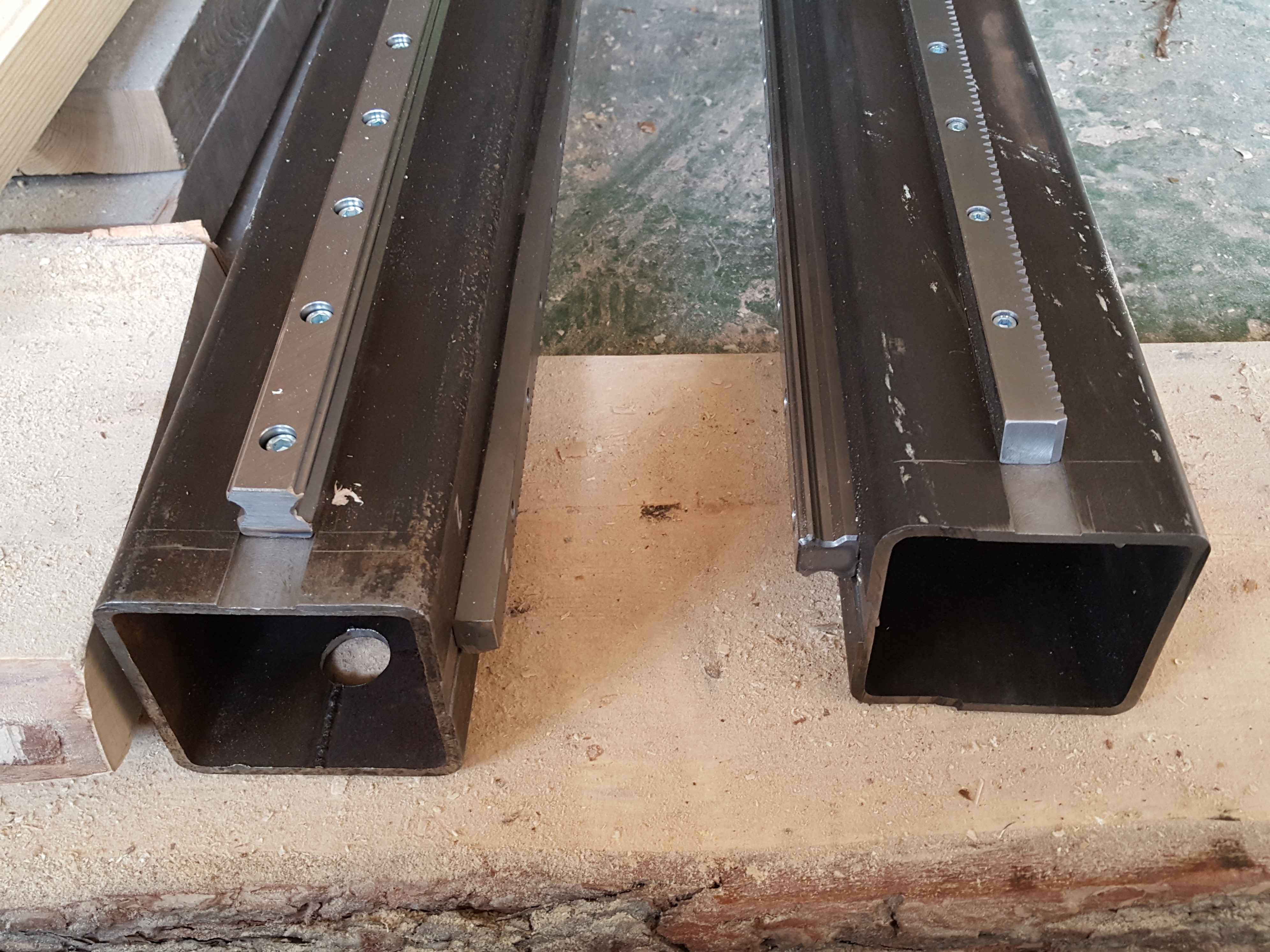

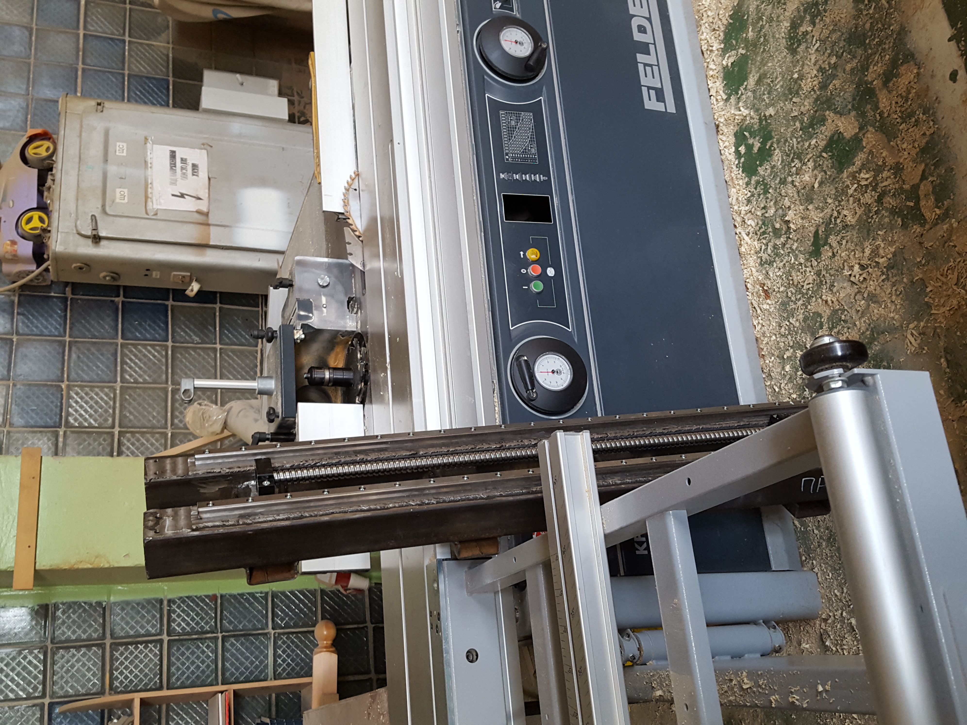

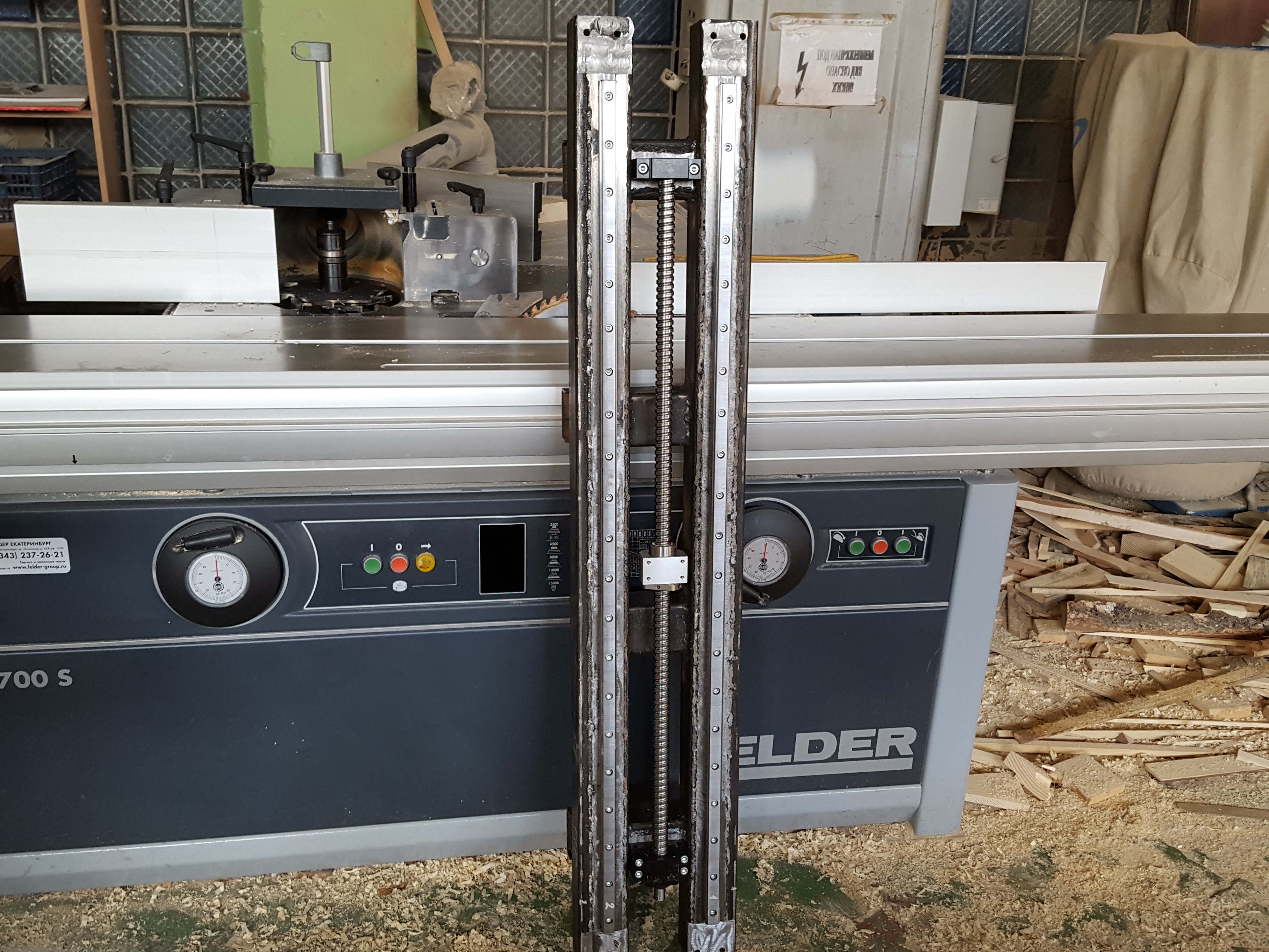

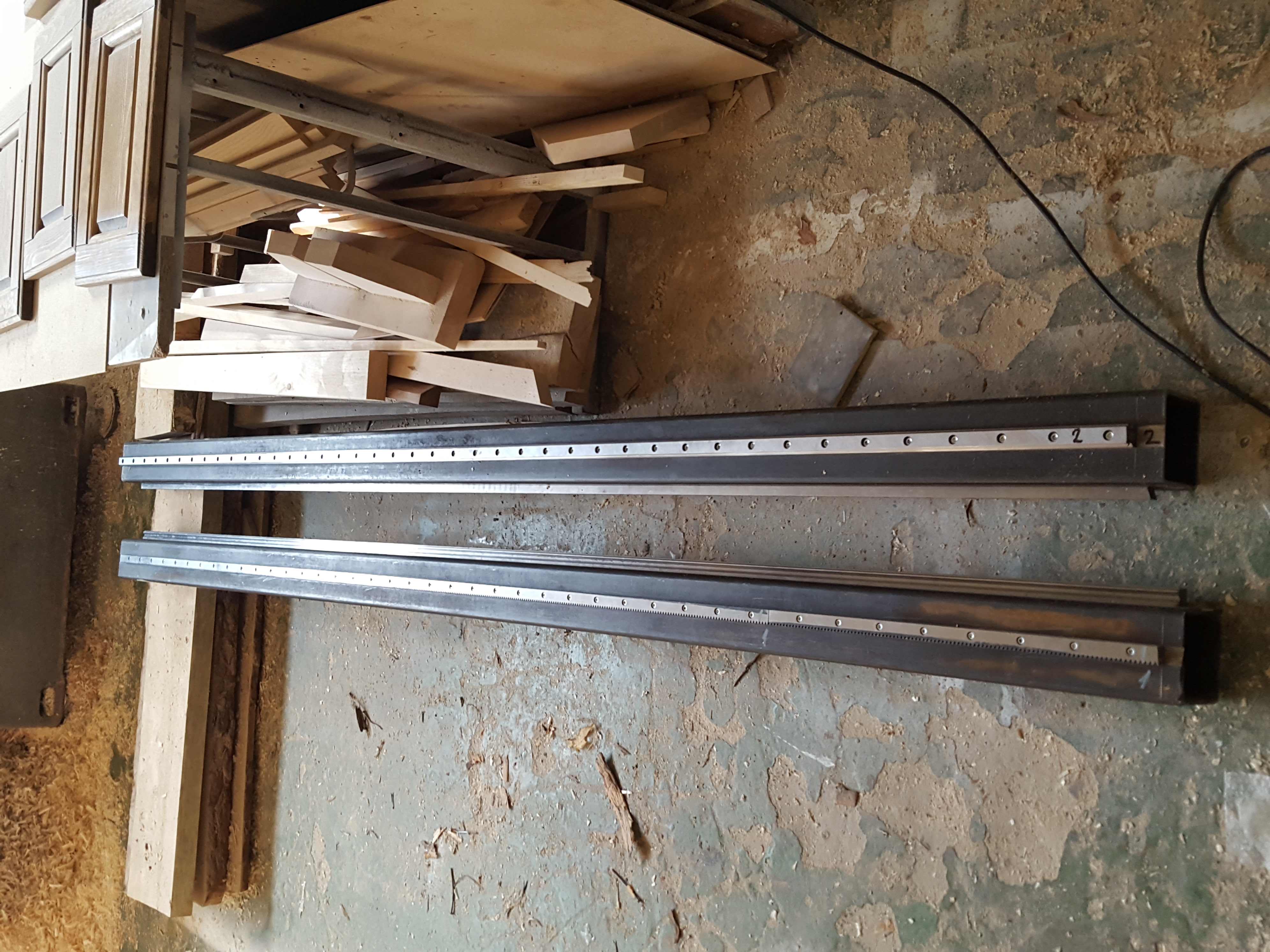

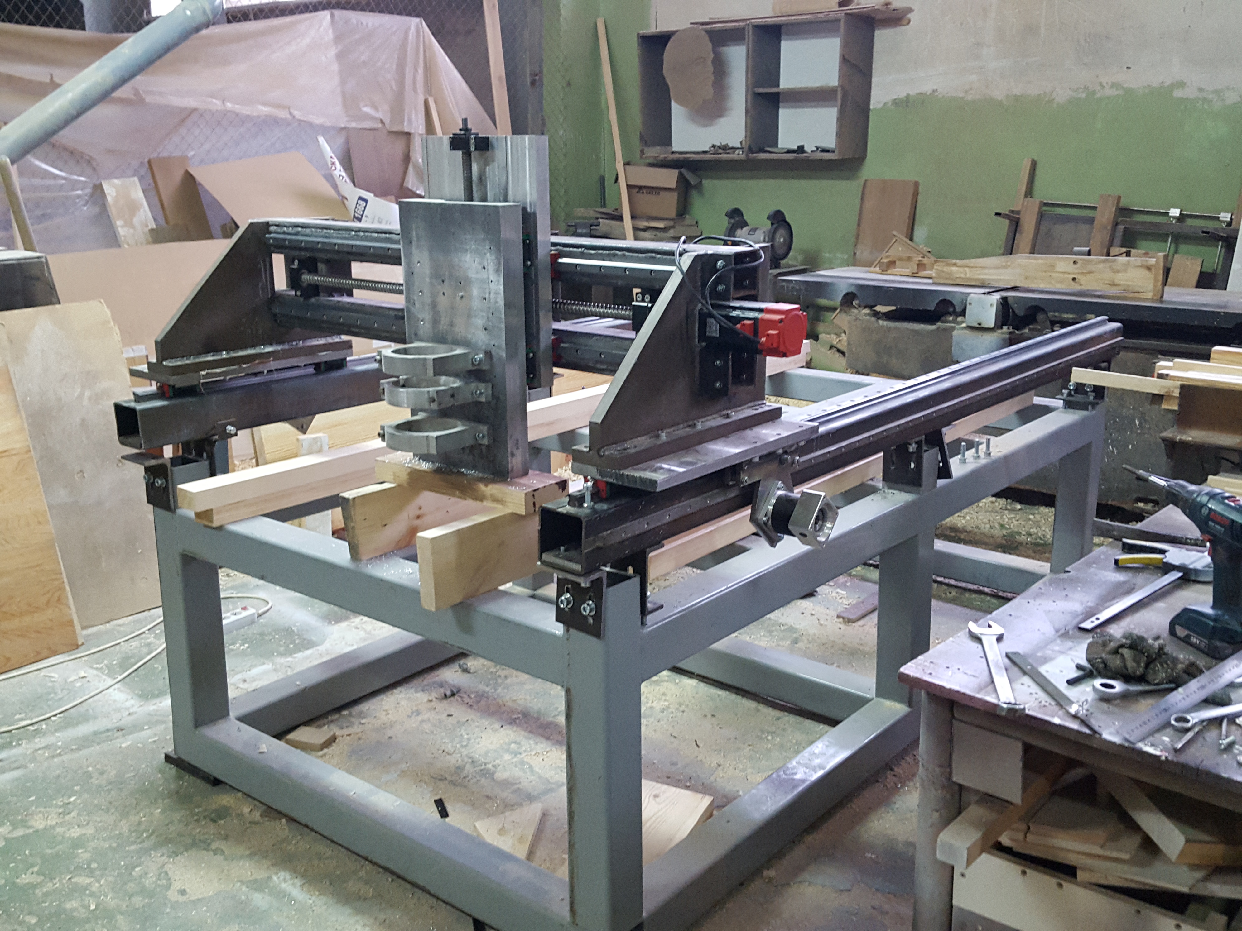

Изготовил детали портала и установил рельсовые направляющие с зубчатой рейкой на ось Х. Осталось сварить раму, и начать сборку.
портал сбор.pdf
Портал, сборочный чертеж
(356.13 КБ) 338 скачиваний
Портальная балка. (4596 просмотров) <a class='original' href='./download/file.php?id=110632&mode=view' target=_blank>Загрузить оригинал (3.25 МБ)</a>
Портальная балка.
20170504_092902.jpg (4596 просмотров) <a class='original' href='./download/file.php?id=110633&mode=view' target=_blank>Загрузить оригинал (3.27 МБ)</a>
Стойки к балке. (4596 просмотров) <a class='original' href='./download/file.php?id=110634&mode=view' target=_blank>Загрузить оригинал (2.69 МБ)</a>
Стойки к балке.
20170504_092228.jpg (4596 просмотров) <a class='original' href='./download/file.php?id=110635&mode=view' target=_blank>Загрузить оригинал (2.42 МБ)</a>
20170504_092714.jpg (4596 просмотров) <a class='original' href='./download/file.php?id=110636&mode=view' target=_blank>Загрузить оригинал (3.27 МБ)</a>
20170504_092830.jpg (4596 просмотров) <a class='original' href='./download/file.php?id=110637&mode=view' target=_blank>Загрузить оригинал (3.37 МБ)</a>
20170504_092927.jpg (4596 просмотров) <a class='original' href='./download/file.php?id=110638&mode=view' target=_blank>Загрузить оригинал (2.99 МБ)</a>
20170504_093230.jpg (4596 просмотров) <a class='original' href='./download/file.php?id=110639&mode=view' target=_blank>Загрузить оригинал (3.53 МБ)</a>
20170504_092914.jpg (4596 просмотров) <a class='original' href='./download/file.php?id=110640&mode=view' target=_blank>Загрузить оригинал (3.07 МБ)</a>
20170504_092927.jpg (4596 просмотров) <a class='original' href='./download/file.php?id=110641&mode=view' target=_blank>Загрузить оригинал (2.99 МБ)</a>

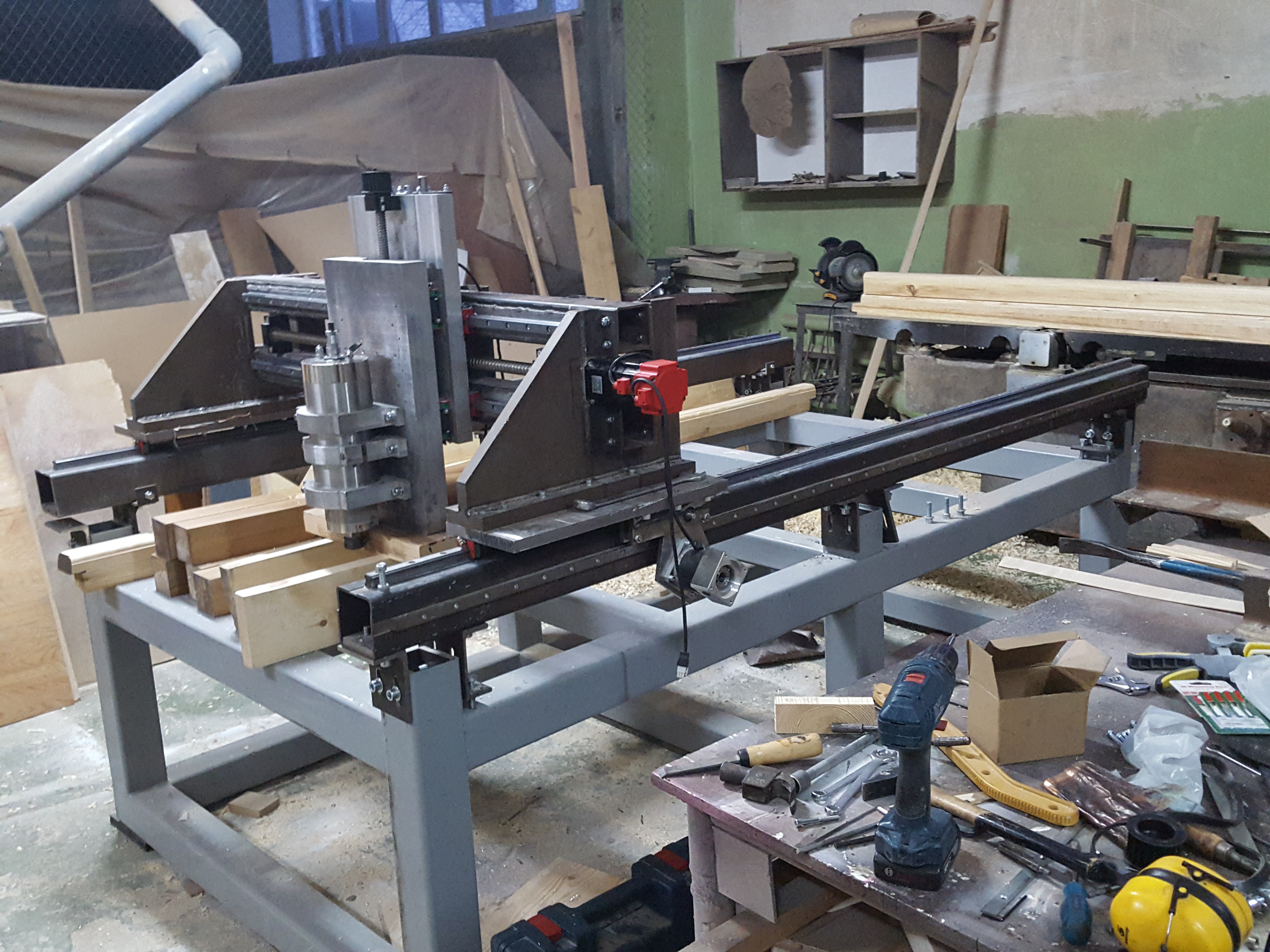

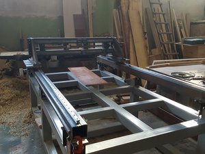

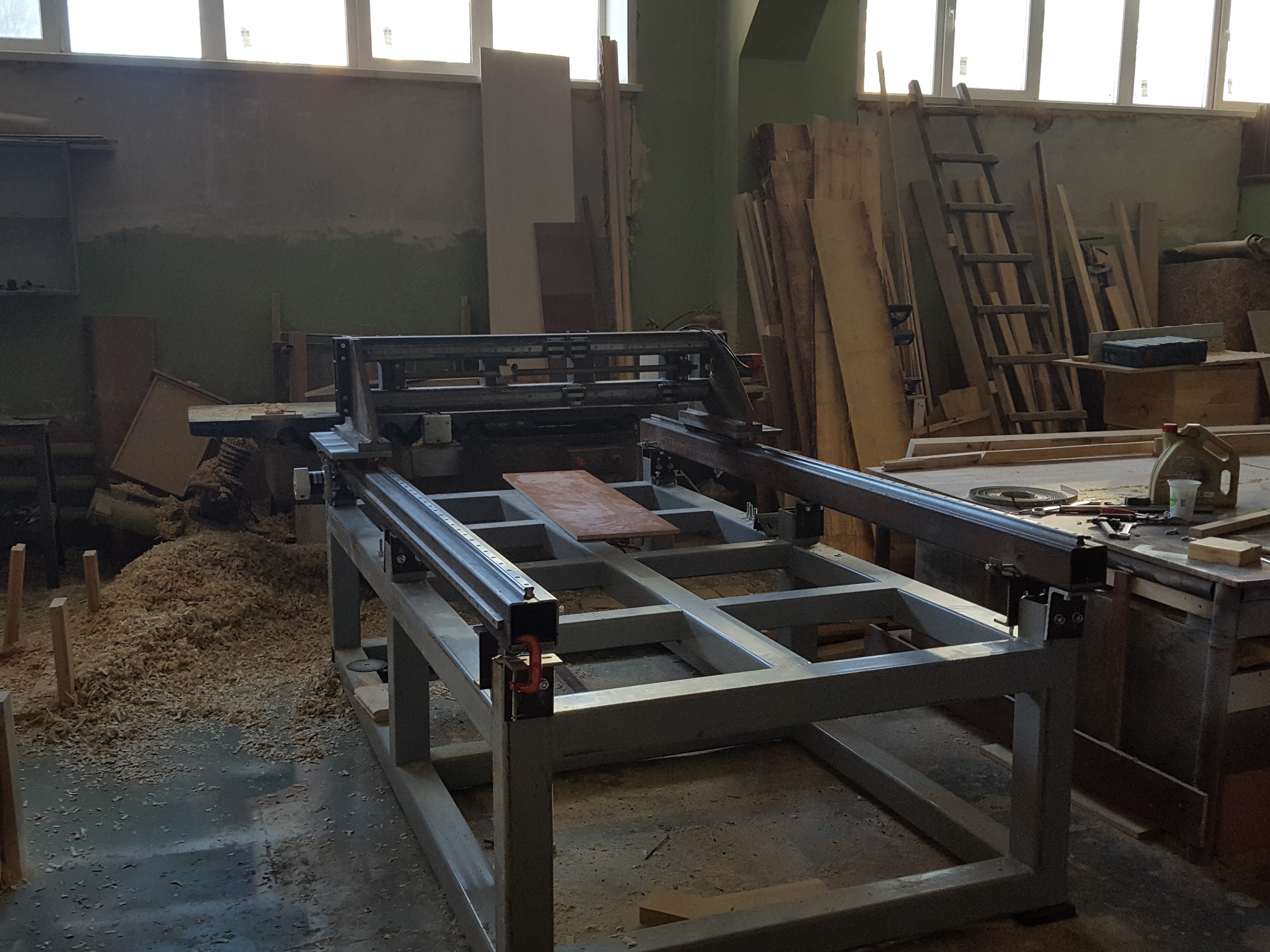

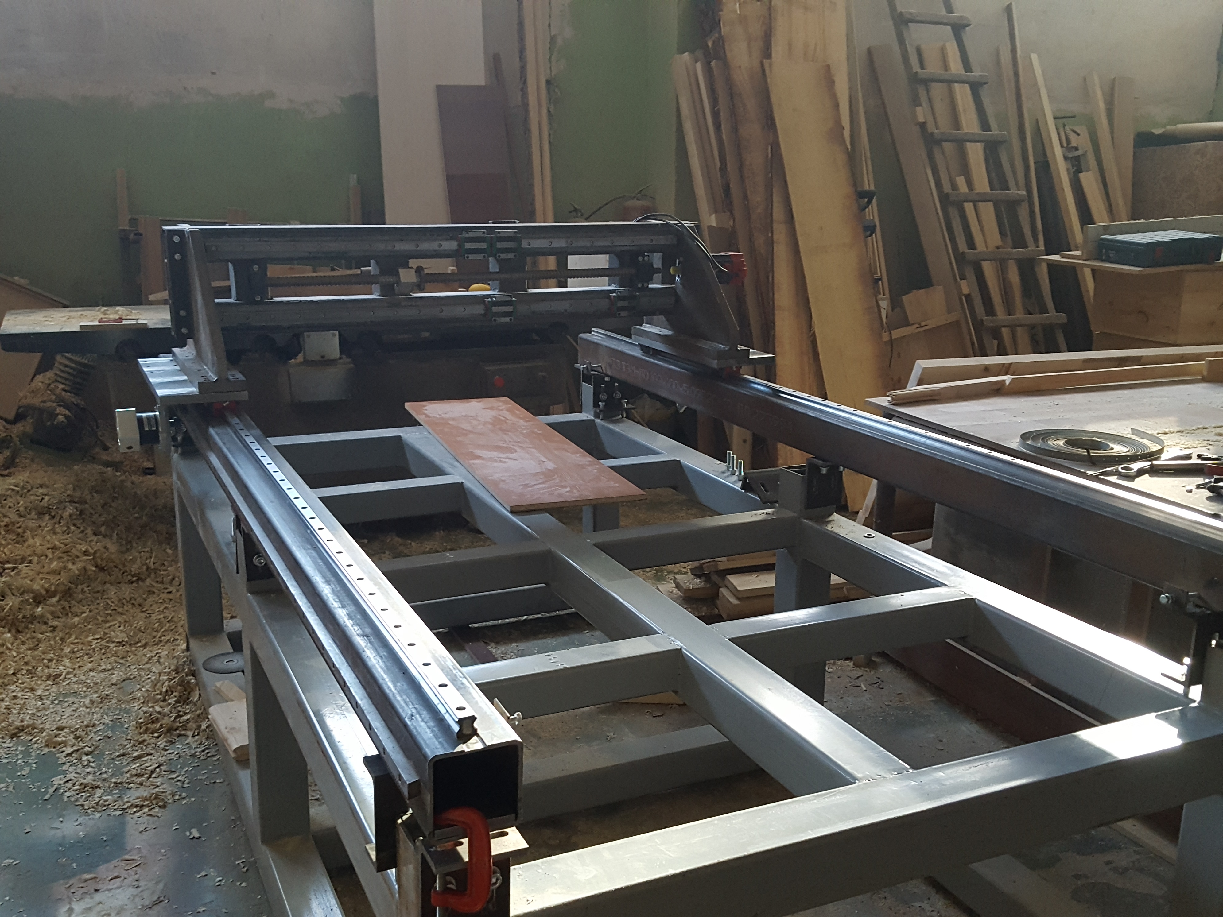

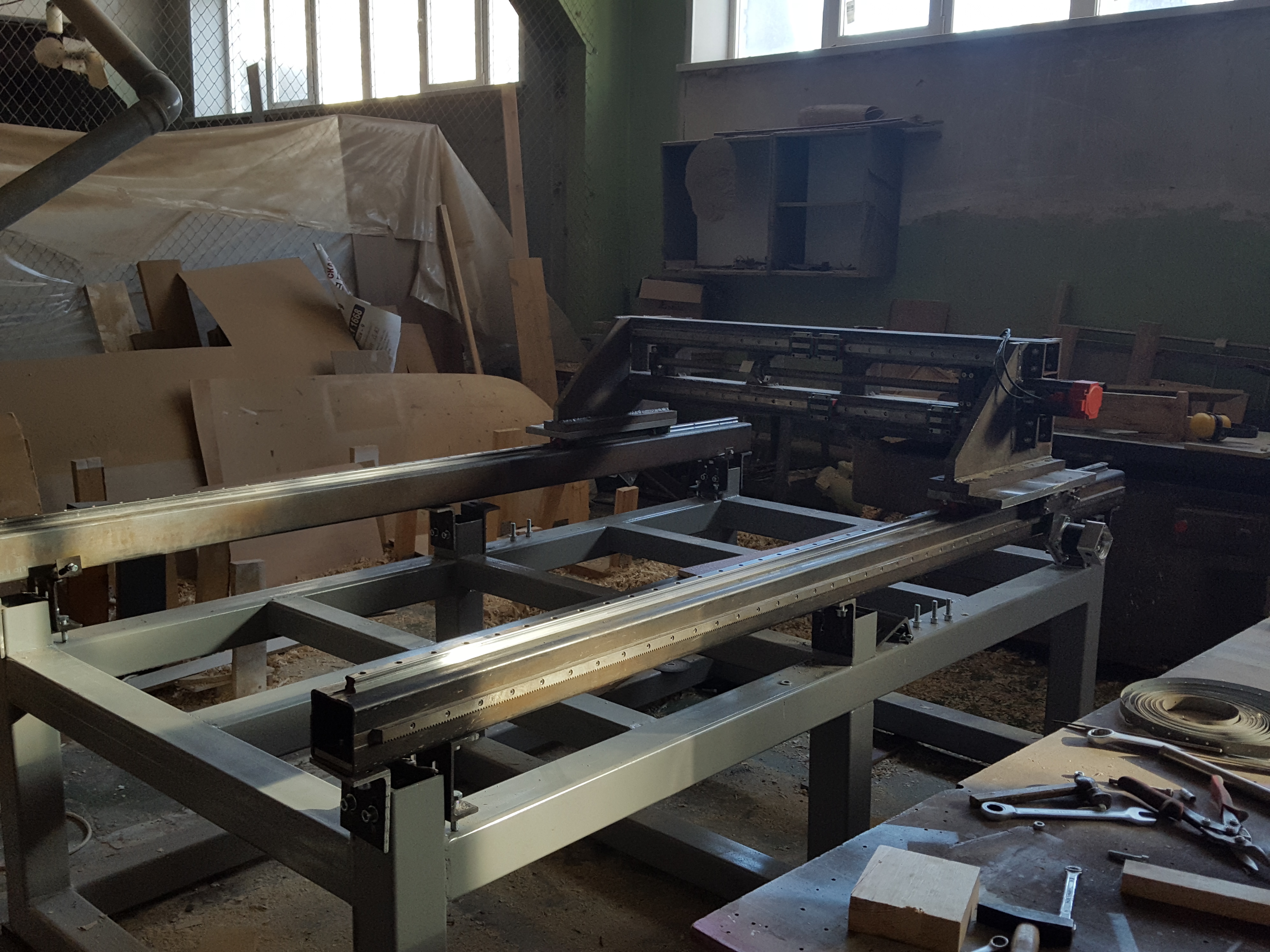

Сборка станка
20171031_145717.jpg (4187 просмотров) <a class='original' href='./download/file.php?id=123602&mode=view' target=_blank>Загрузить оригинал (3.42 МБ)</a>
20171031_145711.jpg (4187 просмотров) <a class='original' href='./download/file.php?id=123603&mode=view' target=_blank>Загрузить оригинал (2.63 МБ)</a>
20171031_145724.jpg (4187 просмотров) <a class='original' href='./download/file.php?id=123604&mode=view' target=_blank>Загрузить оригинал (3.49 МБ)</a>
cnc3426

Стойки к портальной балке сварены без разделки и в один валик? А зачем они такие тяжёлые?
Fagot
Сообщения: 235
Зарегистрирован: 03 дек 2015, 21:35
Репутация: 21
Откуда: Алтайский край
Re: Фрезерный 5,5 кВт по дереву и цветмету на серводвигателя
Сообщение Fagot »
Стойки с портальной балкой соединены болтами по 8 шт. с каждой стороны.
cnc3426
Сообщения: 281
Зарегистрирован: 11 фев 2017, 23:59
Репутация: 39
Настоящее имя: Denis
Откуда: Тамбов
Сообщение cnc3426 »
А сами стойки, которые сварены. В один валик? Зачем они такие тяжёлые?

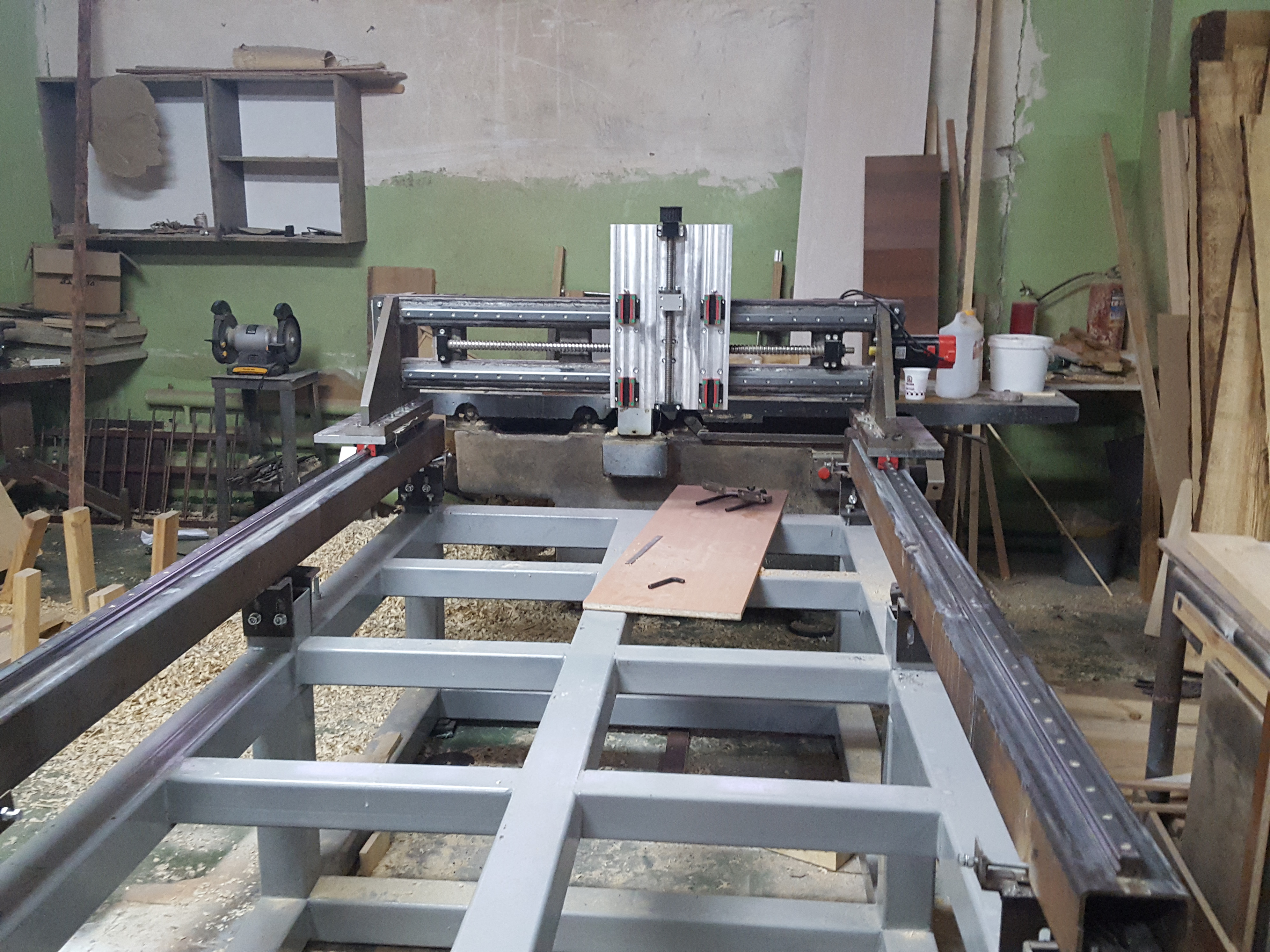

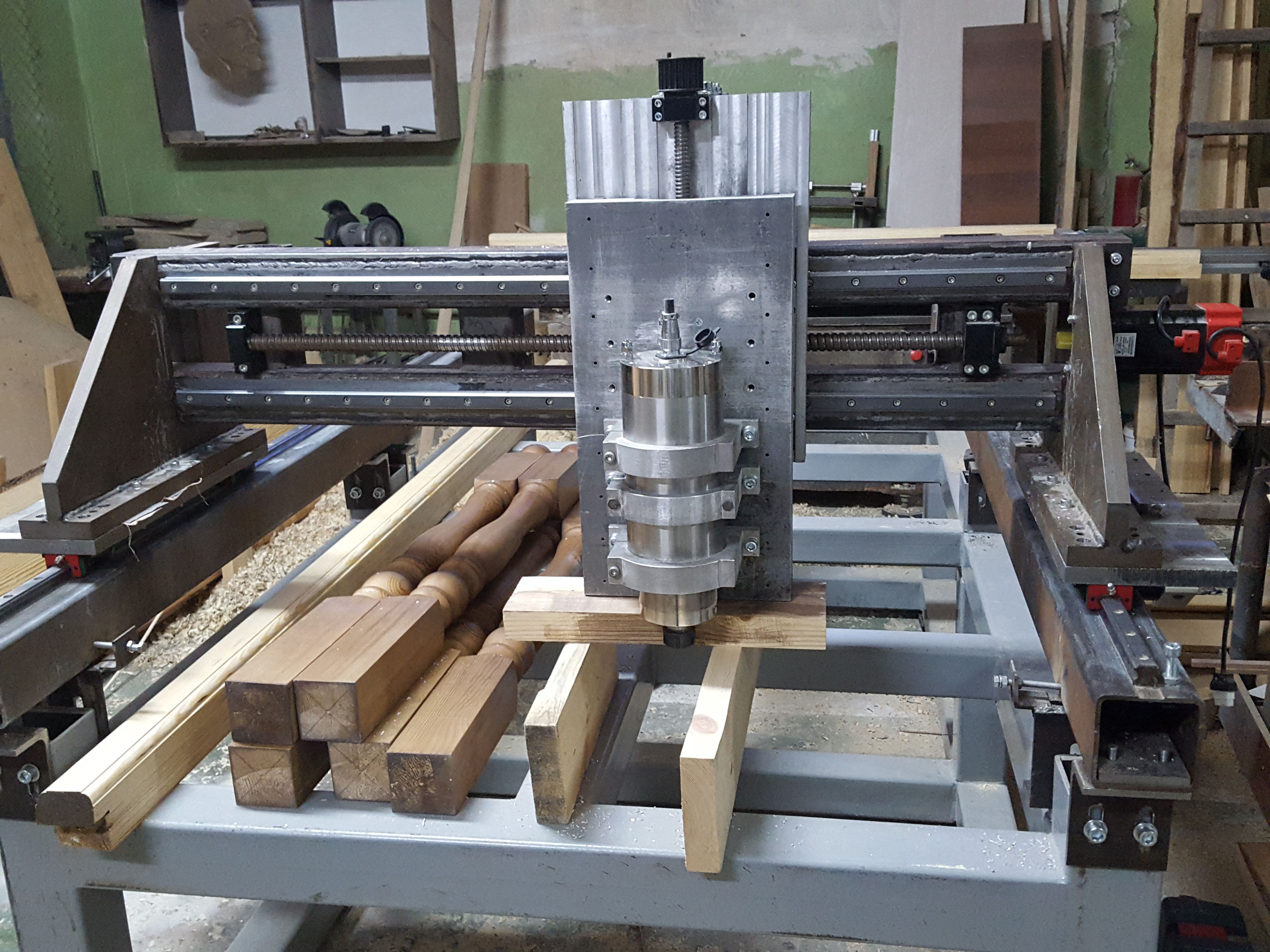

Установка оси Z
20171107_084504.jpg (4011 просмотров) <a class='original' href='./download/file.php?id=124041&mode=view' target=_blank>Загрузить оригинал (3.35 МБ)</a>
20171107_084459.jpg (4011 просмотров) <a class='original' href='./download/file.php?id=124042&mode=view' target=_blank>Загрузить оригинал (3.44 МБ)</a>

Установка шпинделя
