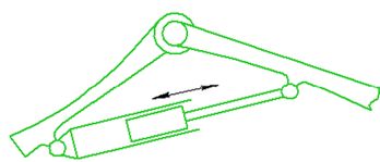

Прошу прощение, что вклиниваюсь, но боюсь потом могу потерять мысль...
Если многие так верят в станки с параллельной кинематикой, а точнее сказать в то что они безлюфтовые.
Так почему бы не взять из них только одну штангу с двигателем, а конструкцию руки оставить?
Получиться что-то типа мышцы. :hehehe:
шарнир перемещаемый штангой
шарнир перемещаемый штангой.jpg (11.17 КБ) 7811 просмотров
в результате получим туже безлюфтовость?
Если нет то почему?

Такой вариант возможен, конечно. Безлюфтовость можем получить, если будут хорошие шарниры. Этот вариант хорош для быстрых перемещений чего-то легкого.
Re: Хоббийный станок с ЧПУ 2го поколения типа "Рука"
Самая засада с такими "мышцами" это выбор привода.
Либо мы делаем большой шаг привода (например, ШВП) и получаем большую нагрузку на двигатель и маленькую разрешающую способность.
Либо делаем маленький шаг (например, ходовой винт) и получаем б'ольшую разрешающую способность но более маленькую скорость.
Есть еще конечно вариант с пневматикой и гидравликой, но у них свои тараканы :hehehe:.
Также нужно учесть, что рабочий ход такой руки несколько меньше, чем у предыдущих вариантов
Но вариант в принципе рабочий. Когда я собирался делать своего робота, то тоже пришел к такому варианту и решил на нем остановиться.
