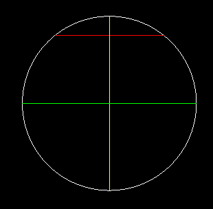

Есть еще поиск по 6 точкам - вначале поиск по одной хорде (красная), затем перпендикулярно ей - по диаметру (ориентируясь на середину хорды, желтый), затем уточняющий проход (зеленый).
