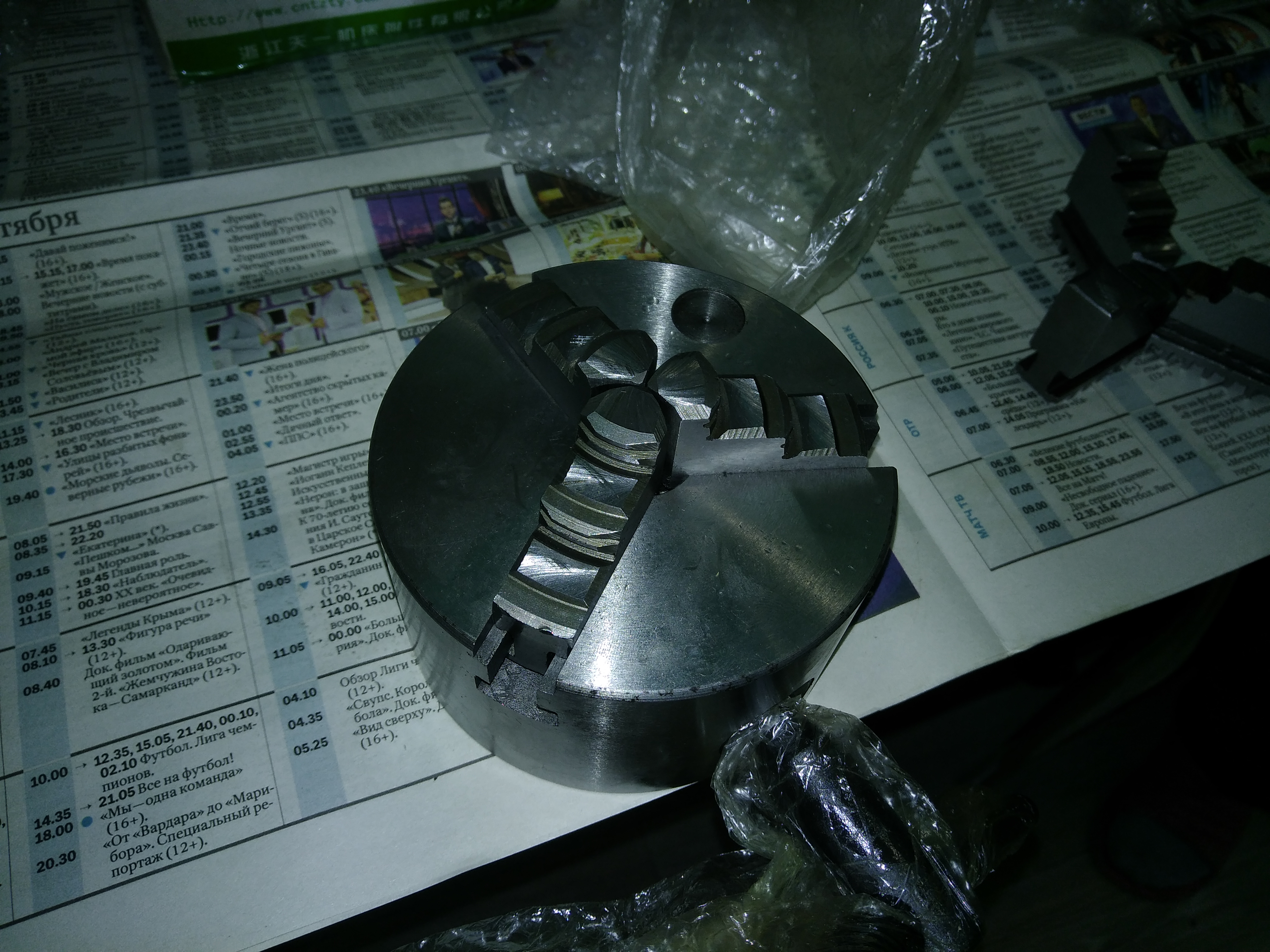

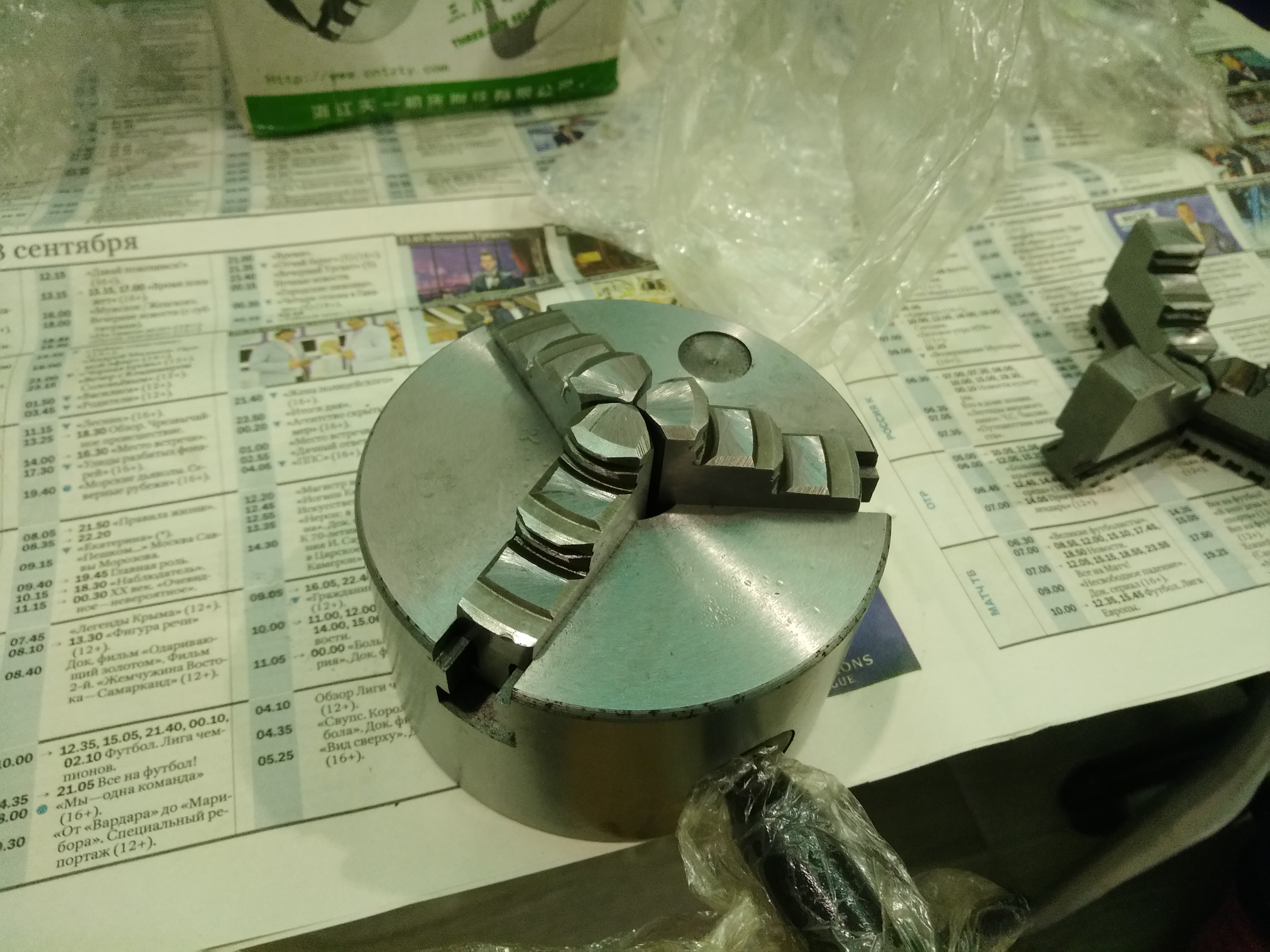

Доброго дня, прокоментируйте пожалуйста состояние токарного патрона. У самого опыта в этом мало. Вчера вечером забрал с транспортной кампании свежекупленный патрон.
Немного смущают фаски.

п.с. Несмотря на не сильно лестные отзывы о duxe могу разбавить :) . покупаю там уже не первый раз. (если кому дотошному надо могу сделать скрины номеров заказов :D ) нравиться то, что очень оперативно работают. В пятницу утром оплатил с киви. В понедельник товар был уже у меня в городе в ТК деловые линии. А это на секундочку значит что упаковали , и отправили в тот же день. Да и качество упаковки: брал в пуреложиках и на алли ШВП и направляющие . Так вот когда отсылают по 1 рельсе редко когда упаковывают во чтолибо кроме картона для жесткости.
Тут же не поленились обложить деревом, чтоб в процессе транспортировке ее не погнули.

Евгений - чтобы коментировать нада понимать что это за патрон. по виду бэушка... Фаски не заводские. Но ничего криминального в них не вижу. Более того - такие фаски часто делают сами, особенно при работе с мелочевкой, когда нада руками лезть близко к патрону - наждачкой че то полирнуть. надфилем кромки загладить и тд и тп - служат они для того чтобы банально не сбивать руки острыми кромками кулачков. По этому реально ничего криминального в них не вижу. Ну и к состоянию патрона они отношения не имеют.

Меня больше не фаски напрягли в фотографии, а то что кулачки сходятся неплотно. Про такие патроны слышал и читал. Конечно бить он может и не будет и на работе почти не отразится, но это говорит о качестве изготовления и неизвестно что там внутри. Я бы его сразу в мойку отправил - обычно там гора стружки по отзывам.
Re: Duxe.ru
а как вы определили что он не сходится ? я например вижу что он банально не сведен в ноль... и без выковыряной шильды определить чей он - маловероятно.... И это - будете в следующий раз в помойку отправлять - я подскажу где хорошая помойка :)

Hanter писал(а):По этому реально ничего криминального в них не вижу.
Ну и замечательно. За такие деньги вообще хорошо )). После сделаю под него планшайбу и проверю в деле.
