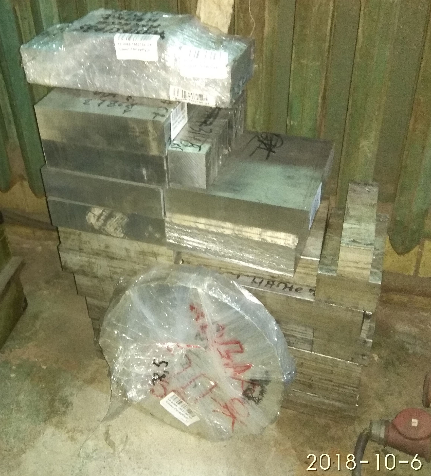

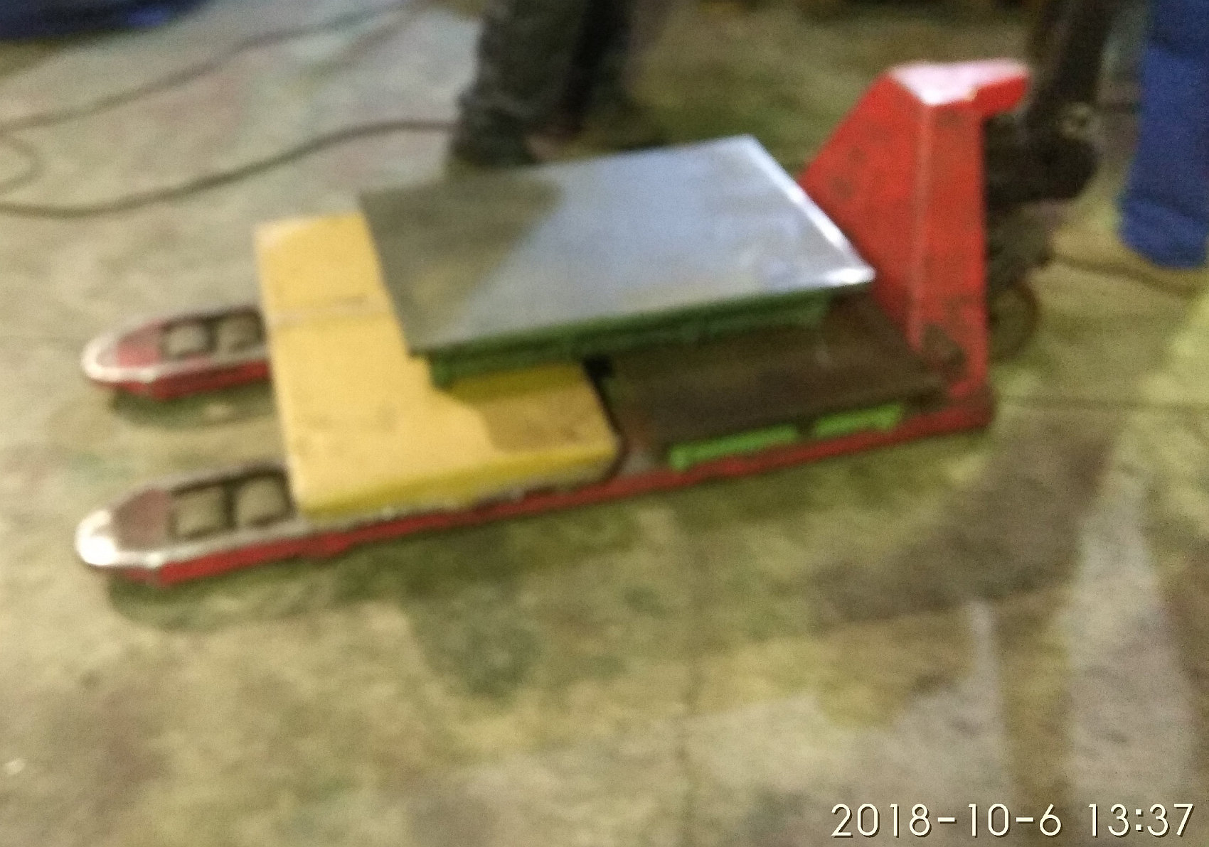

Re: Отжиг сварных конструкций
Александр - немножко не так. плита 400х600 стоит в среднем 100 долларов... ну по крайней мере я крайний раз три штуки брал по этой цене. Плита 600х1000 в среднем стоит от 30 тр... дальше начинаются приключения. плиту 400х600 вы в одно жало взяли, бросили в багажник и повезли куда угодно... ибо весит она в районе 50 кг.. плиту 600х1000 - даже в четвером не "бросишь в багажник".... Поверьте - у меня есть и те и другие. Дальше - для плиты 400х600 вам в принципе будет достаточно 15ых рельс. ну 20ых за глаза... для плиты 600х1000 - 20ыерельсы - ну как бы уже и маловаты. я бы 30ые поглядел.... то же самое и с винтами. другие нагрузки... другие подвижные массы... другие деньги. Масса и габариты портала тоже будут другие. потому как пролет больше, плечи больше, нагрузки выше... Ну а самое главное тут - не забывайте что помимо места которое занимает станок - должно быть еще место, чтобы вокруг него бегать. Ну и как показывает практика - детали на все поле станка - очень редко обрабатывают. обычно работают с мелочевкой, для которой по факту такое поле нафиг не нужно.
По вопросу же - если серьезно - я бы на балку кинул профильную трубу, с ввареной внутренней "структурой". что нибудь типа 160х200х12...
yellosax писал(а):Кстати на поверочной плите 630х400 можно пробовать вытянуть 370х350
чисто теоретически на плите 600х400 можно вытянуть 600х400... :) но реально появляется куча "ньюансов" которые портят жизнь... по зоне обработки на данной плите я привожу скажем так реальные цифры из своего проекта.
