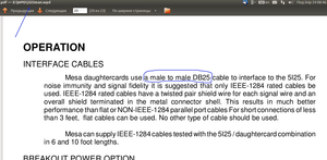

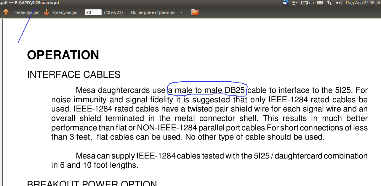

вот это правильно так? там вроде в одном случае кабель папа-папа необходим,
а в другом папа-мама
а по английски как то одинаково выглядит))
Выделение_148.png (8545 просмотров) <a class='original' href='./download/file.php?id=109750&mode=view' target=_blank>Загрузить оригинал (100.61 КБ)</a>
Выделение_149.png (8545 просмотров) <a class='original' href='./download/file.php?id=109751&mode=view' target=_blank>Загрузить оригинал (101.74 КБ)</a>
Re: mesa у Джона?
В обоих случаях кабели одинаковые нужны.

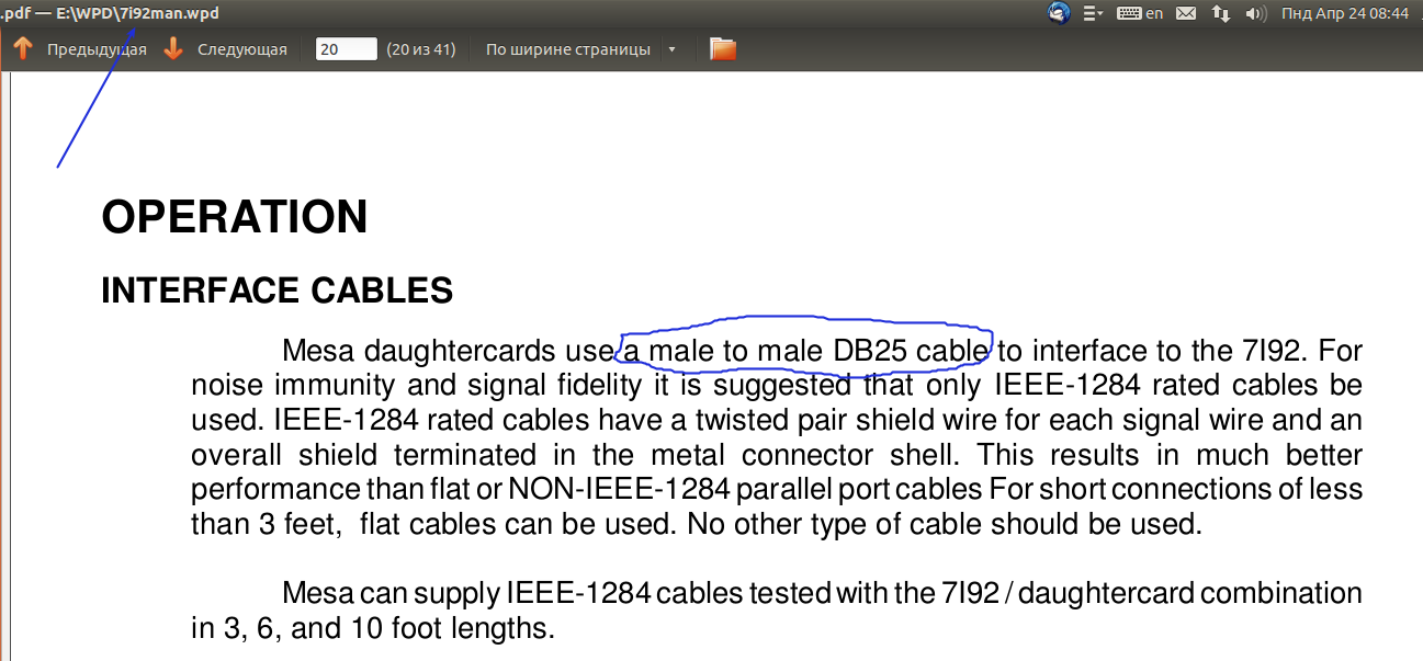

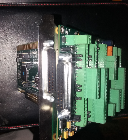

UAVpilot писал(а):В обоих случаях кабели одинаковые нужны.
как так? :shock:
25 с 77 так не соеденишь
вот 92 с 77

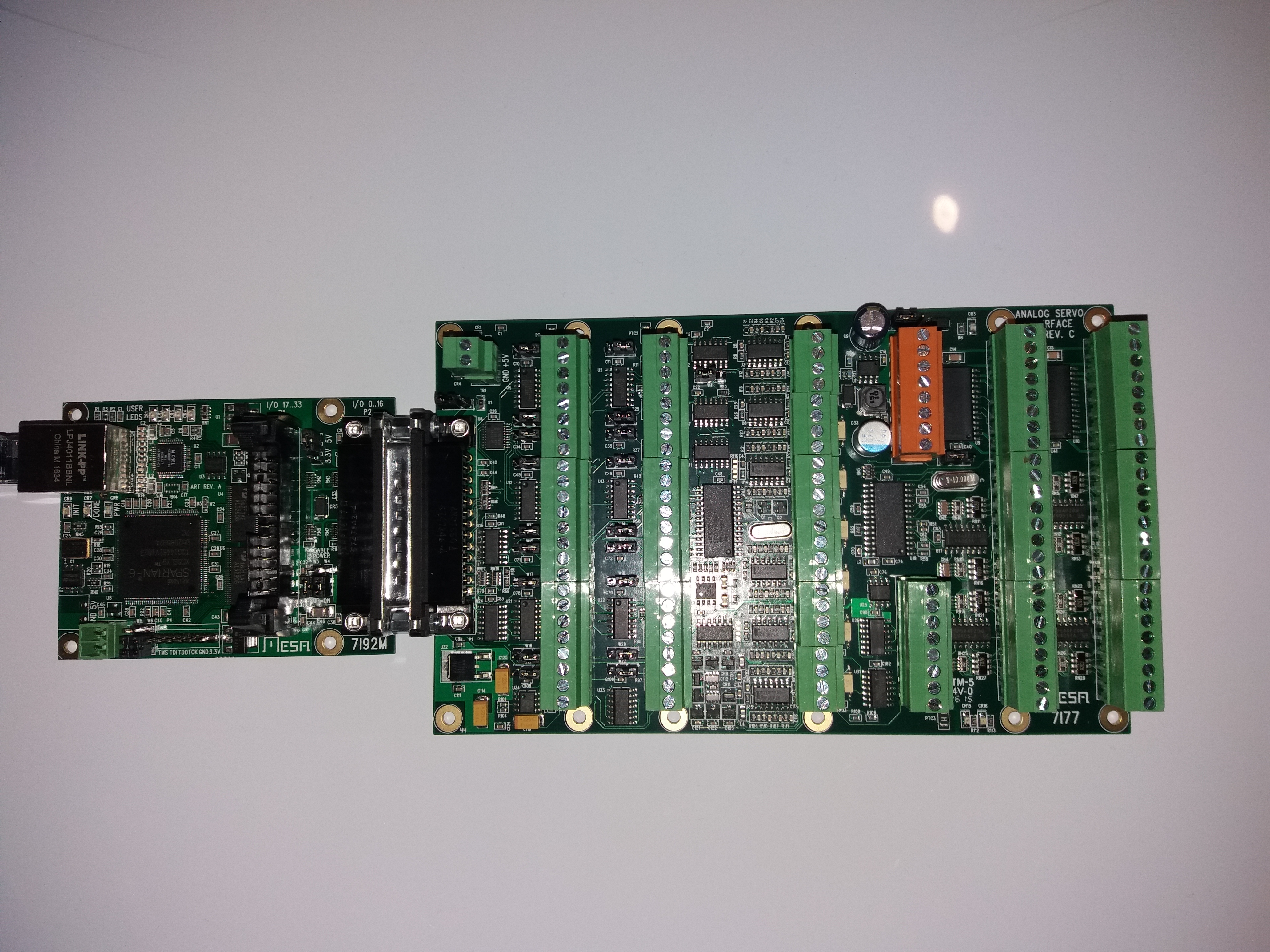

20170424_081922.jpg (8517 просмотров) <a class='original' href='./download/file.php?id=109877&mode=view' target=_blank>Загрузить оригинал (4.04 МБ)</a>
а вот 25 с 77

Забавно... А короткие кабели DB-DB только одного типа есть...
Просто я никогда не покупал 7i92 с разъёмами DB...

Блин, а мне вот казалось, что на моей 92й как на LPT разъем...

N1X писал(а):Блин, а мне вот казалось, что на моей 92й как на LPT разъем...
а она 92м или просто 92
Re: mesa у Джона?
Вроде без м, хотя утверждать не буду, станок в гараже...

Re: mesa у Джона?
Забавно, реально я когда заказывал 7i92m не было... А m как раз от "male"... Видимо для прямой стыковки вариант специально...

N1X писал(а):вариант специально
ну да
A 7I92M can connect directly to a 7I77
(or any other mesa 25 pin daughtercard)
No cable required
Peter Wallace
Mesa Electronics
