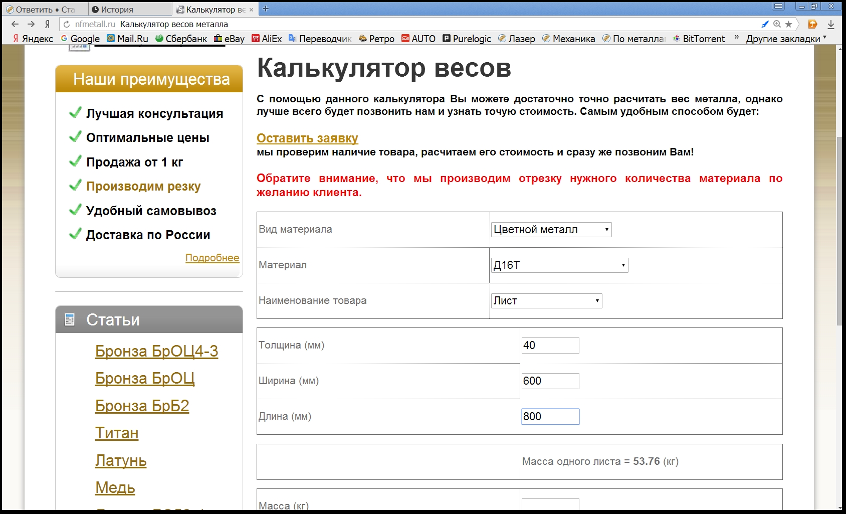

ultrus
Чё-то я сам себя запутал.
Прикинул стоимость стола 600х800 мм - это 7 п/м профиля 40х80. Усиленный профиль продают по цене около 3 тыр, это - 20 000 руб.
Плита Д16Т продается по 350 р/кг, такого размера будет весить:
2016-01-21 17-14-47.jpg (4213 просмотров) <a class='original' href='./download/file.php?id=69471&mode=view' target=_blank>Загрузить оригинал (631.66 КБ)</a>
Умножаем 54 кг на 350 руб, это - 18 900 руб.
И какой смысл мудохаться профиль скручивать и склеивать между собой, а потом ещё Т-стол сверху прикручивать? Если в плите можно сразу пазы отфрезеровать.
Да и толщины 40 мм, мне кажется, многовато. 30-й можно обойтись. А это 40 кг и 14 тыр. Что вполне приемлемо. Плюс обработка и получатся те же 20 тысяч.
За такие деньги ни поверочный стол не купить, ни чугун отлить.

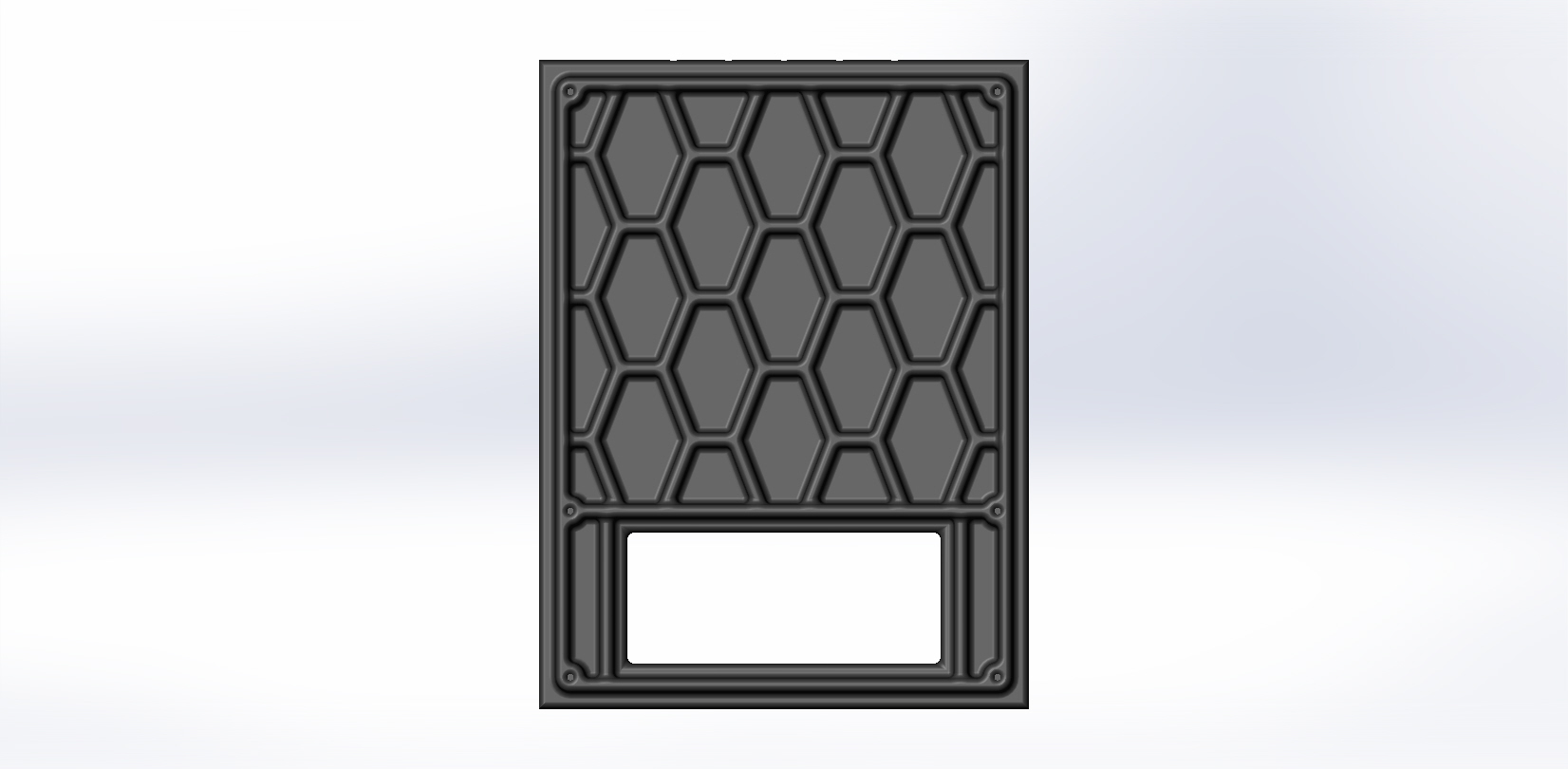

ultrus
Дрюня писал(а):ultrus писал(а):
Беда в том, что с SolidWorks у меня дружба никак не получается.
Пробуйте, я боялся его, думал, что все комплектующие рисовать нужно, но оказалось почти все производители деталей дают и CAD модели.
Дрюня, спасибо за поддержку. Пересилил лень и за выходные немного разобрался с Солидом. И твои чертежи поверочной плиты очень помогли. :good:
Нарисовал станину:
Деталь1-1.JPG (3910 просмотров) <a class='original' href='./download/file.php?id=70319&mode=view' target=_blank>Загрузить оригинал (129.28 КБ)</a>
Деталь1-2.JPG (3910 просмотров) <a class='original' href='./download/file.php?id=70320&mode=view' target=_blank>Загрузить оригинал (141.53 КБ)</a>
Деталь1.JPG (3910 просмотров) <a class='original' href='./download/file.php?id=70327&mode=view' target=_blank>Загрузить оригинал (143.36 КБ)</a>
Размер получился 620х820х75 мм, это рабочее поле 500х300. Чугун буду лить в песок, форму из бакелитовой фанеры фрезеровать на своём станке по дереву.
По этому с размерами станины и ужался. Больше в станок не влезает. А отдавать на сторону, дюже геморно.
Расчетный вес 125 кг. Верхнюю плиту сделал 30 мм, потолще чем на поверочной плите. Буду всё таки фрезеровать не особо глубокие Т-пазы под М8. Рёбра получились 20х45 мм. Уклон 3 градуса, радиуса 8 мм.
Нужен совет. Как быть с подиумами под направляющие? Дюралевые бруски прикрутить или за одно со станиной отлить?
Детально не прорисовывал, но примерно так получится:
Деталь1-3.JPG (3910 просмотров) <a class='original' href='./download/file.php?id=70325&mode=view' target=_blank>Загрузить оригинал (135.13 КБ)</a>
Я бы, конечно, сделал бы одним куском, но вес аж на 40 кг увеличивается. :wik:
Re: Выбор материала станины легкого станка по алюминию
Добавлено: 01 фев 2016, 01:04
donvictorio
если лить вертикально, то подиумы можно сделать полыми с рёбрами Х-ом по длине. и тогда не будет особо тяжелее.
Добавлено: 01 фев 2016, 01:06
aegis
ultrus писал(а):По этому с размерами станины и ужался. Больше в станок не влезает. А отдавать на сторону, дюже геморно.
из 2х частей сделать и потом склеить?
ultrus писал(а):Я бы, конечно, сделал бы одним куском
+1. если отлить столько могут за раз, то наверно таки стоит делать. могут правда сильно материться из-за более сложной формы так что цена может вырасти не только на стоимость чугуна
Добавлено: 01 фев 2016, 01:23
Дрюня
ultrus, поздравляю.
Маленькая мысль... Т-паз я бы привязывал к размерам каких либо УСП, а вдруг пригодится в будущем.
