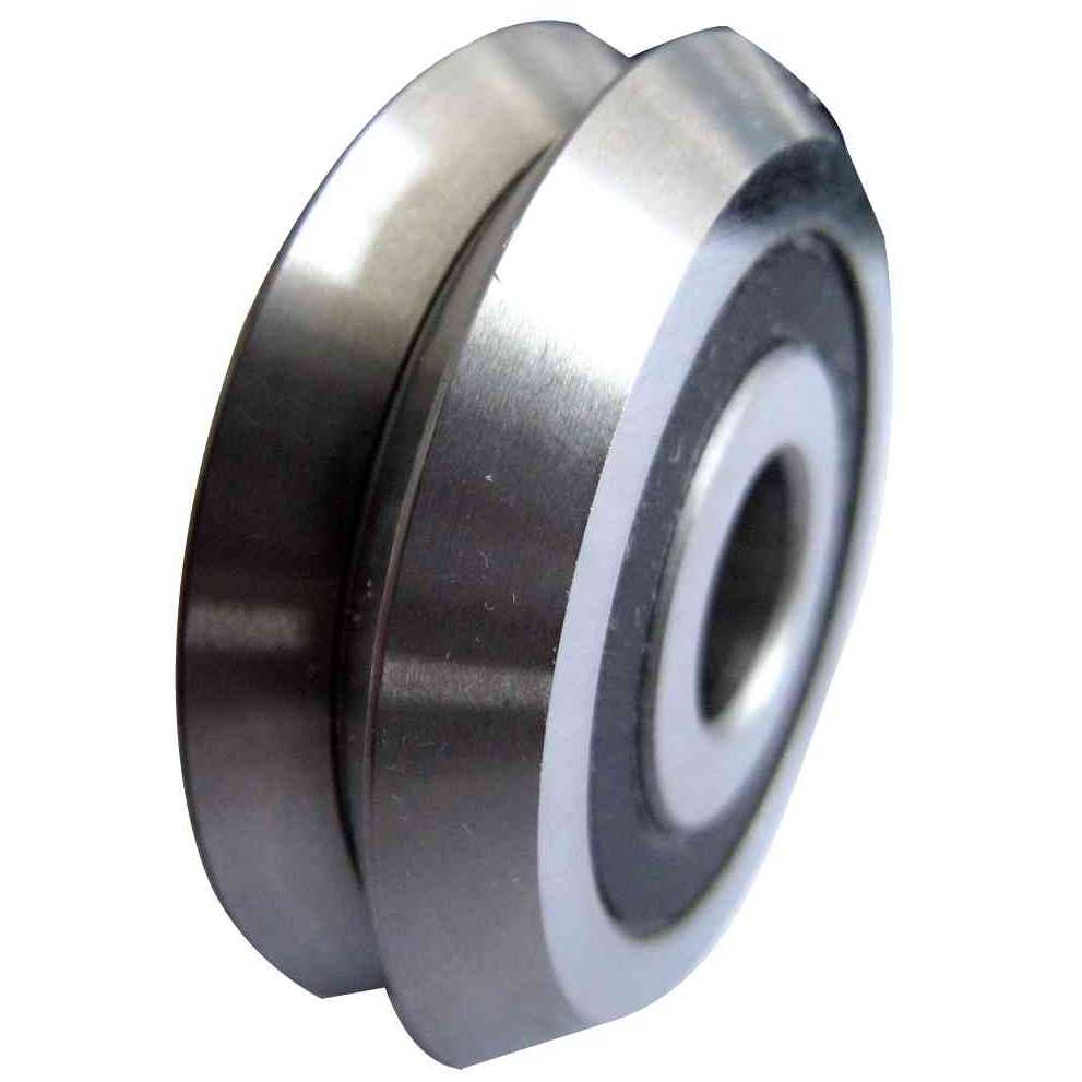

То есть на данном вазовском грм редукторе уже есть редукция 1 к 4 примерно. Какая теперь должна быть звездочка чтобы добиться 1 к 5?
Re: фрезер] по [дереву] [2000*1300см] на редукторах от шуруп
nazmux, я тебе один глупый вещь скажу, ты только всерьез не воспринимай и не стоит так делать:
1. если взять длинный зубастый ремень ГРМ и его разрезать - получится почти зубчатая рейка.
2. делали люди станки на цепях от великов ;)
https://www.youtube.com/watch?v=K69l15L ... A04E9D2828
3. для направляек есть V образные подшипники, если показать картинку продавцу подшипов, то он скорее всего найдет старые советские подшипы от рулевой авто. Мы такие применяли, но направляющую сами фрезеровали под нужный угол.
0.jpg (2960 просмотров) <a class='original' href='./download/file.php?id=68800&mode=view' target=_blank>Загрузить оригинал (46.33 КБ)</a>

nazmux писал(а):я нащитал 22 зуба и 42 зуба откуда 111???
Это РЕМЕНЬ. 111 и 122 зуба ;)
nazmux писал(а):Времени да и желания механикой бошку забивать нет
"Я не механик! Я водитель!" - мож тогда проще просто КУПИТЬ станок и работать до первой поломки?
И да - чуть выше я давал ссылку на шкивы/ремни - берёте любую картикну оттуда, вбиавете её в гугл(поиск по картинке), приписываете "алиэкспресс" и вперёд выискавать для себя лучшее предложение по цене/размерам/цвете/запаху и прочему. Но. чую вы таки проигнорируете мой совет и опять будете вопрошать "что делатЬ", в надежде, что за вас всё найдут "разжуют" и "в ротик положат".
Чисто к слову - а где сам-то станок? У вас хотяб примерный набросок есть чего вы хотите и из чего вы будете это делать?
nazmux писал(а):То есть на данном вазовском грм редукторе уже есть редукция 1 к 4 примерно.
Для точности нужно посчитать, не помню ;)

nazmux писал(а):Но комплект таких шкивов стоит 40-50 баксов
Может вы не туда смотрите?
http://ru.aliexpress.com/item/Aluminum- ... 04926.html - 9 баксов
http://ru.aliexpress.com/item/XL-Type-1 ... 48394.html - 5.5 бакса
http://ru.aliexpress.com/item/110XL-Bel ... 74757.html - 4 бакса.
ИТОГО: 18.5 баксов С ДОСТАВКОЙ!! Но да - редукция 1:2.666. Можно взять: http://ru.aliexpress.com/item/2Pcs-XL-T ... 86563.html - 10 зубов итого будет 1:4 редукция. Цена примерно та-же.

Летом в Киеве заказывал себе шкивы и ремни HTD 5M-15, редукцию делал 1:3. Шкив на 12 зубов обошелся 1,8 бакса, шкив на 36 зубов 5,7 бакса, ремешок к этим шкивам (замкнутый, длина 330 мм) получился 6,6 баксов. Если нужно могу контакты в ЛС кинуть. Шкивы стальные не китайский люминь.

Если шкивы комплектные то всегда 1:2 передаточное неважно ВАЗ или бентли.
AVK74
Сообщения: 1831
Репутация: 335
Откуда: Уфа
Сообщение AVK74 »
Редуктор ГРМ на любой машине всегда 1:2
И никак по другому.
Есть ещё шкив помпы, там по разному.
