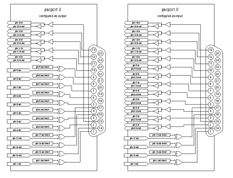

aegis писал(а):кстати я вот подумал, что писиайная затычка всеравно не решит всех моих проблем - добавится 5 входов, а герконов будет 6 по количеству инструментов :hehehe: всеравно надо будет мудрить что-то
Почему-же? Можно переключить порт в расширенный режим и будет ещё 8 входов. Или можно поставить PCI карту с двумя портами. Или натыкать их во все свободные слоты. :)

у меня работают 3 порта - все в режиме"in"(13 входов,4 выхода):
parport-block-diag.png (5928 просмотров) <a class='original' href='./download/file.php?id=14692&mode=view' target=_blank>Загрузить оригинал (106.3 КБ)</a>

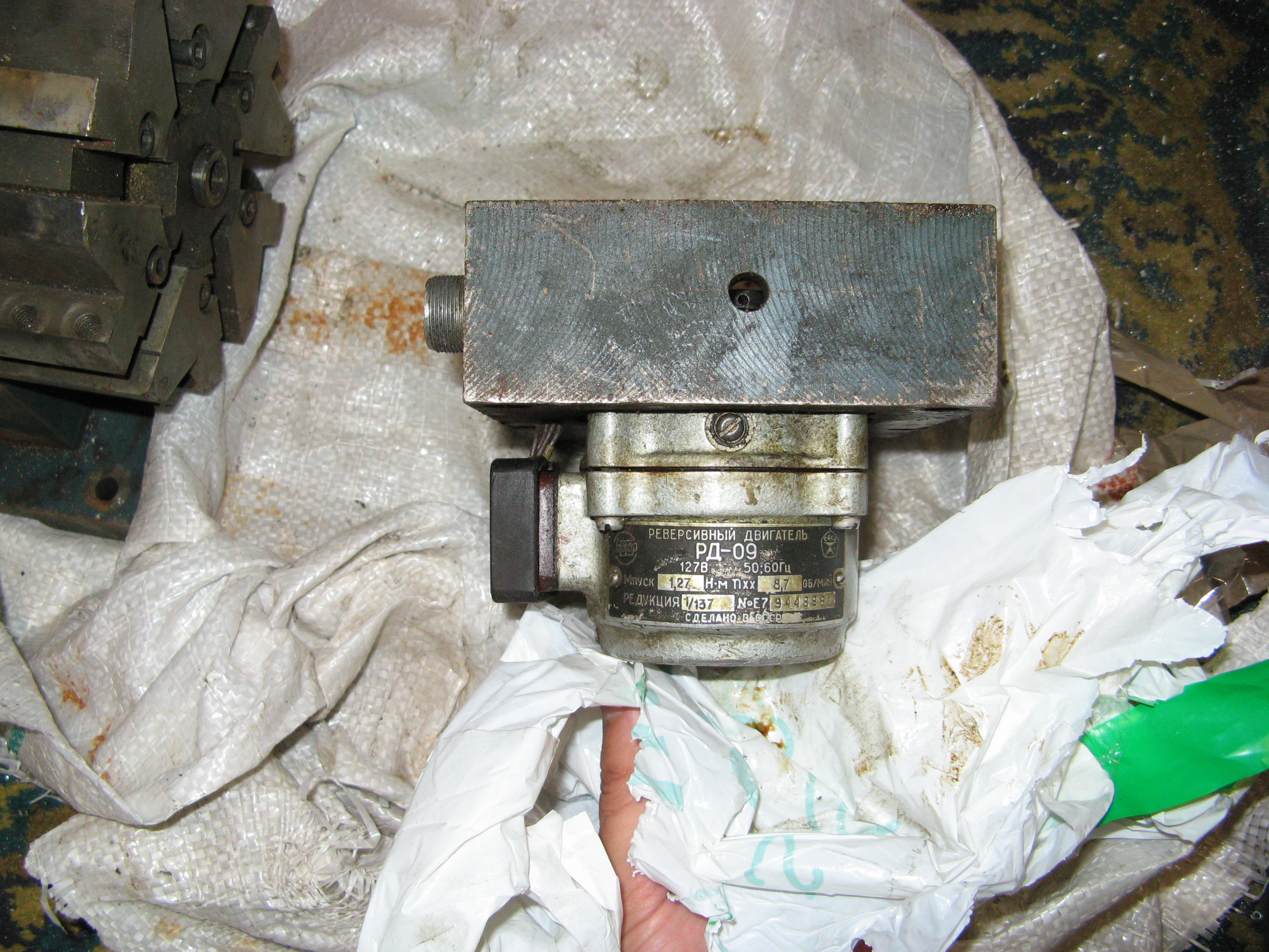

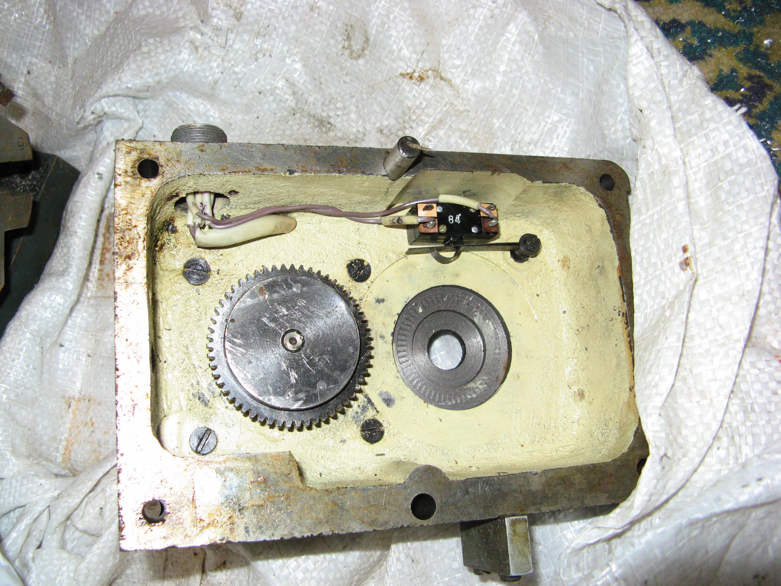

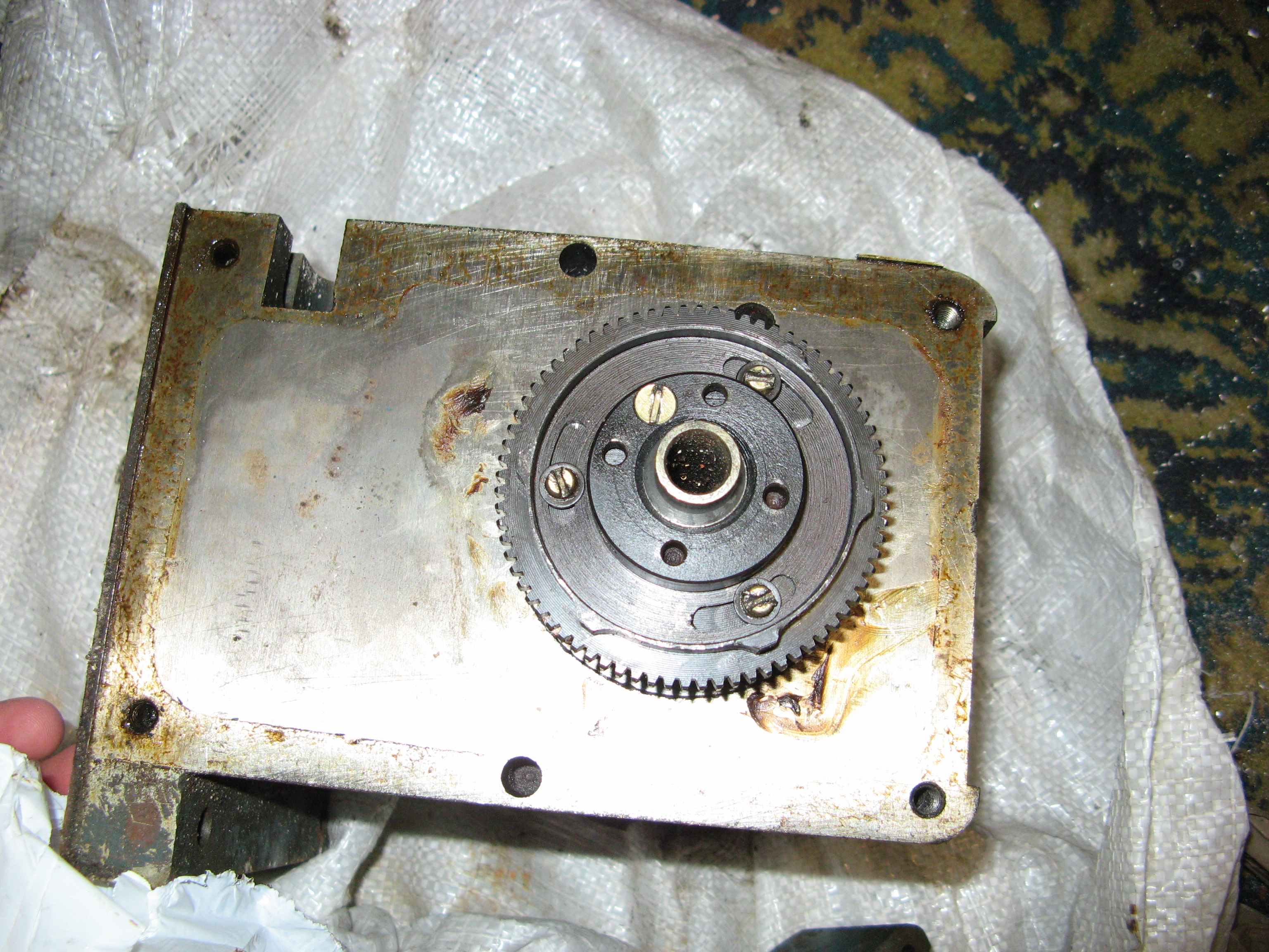

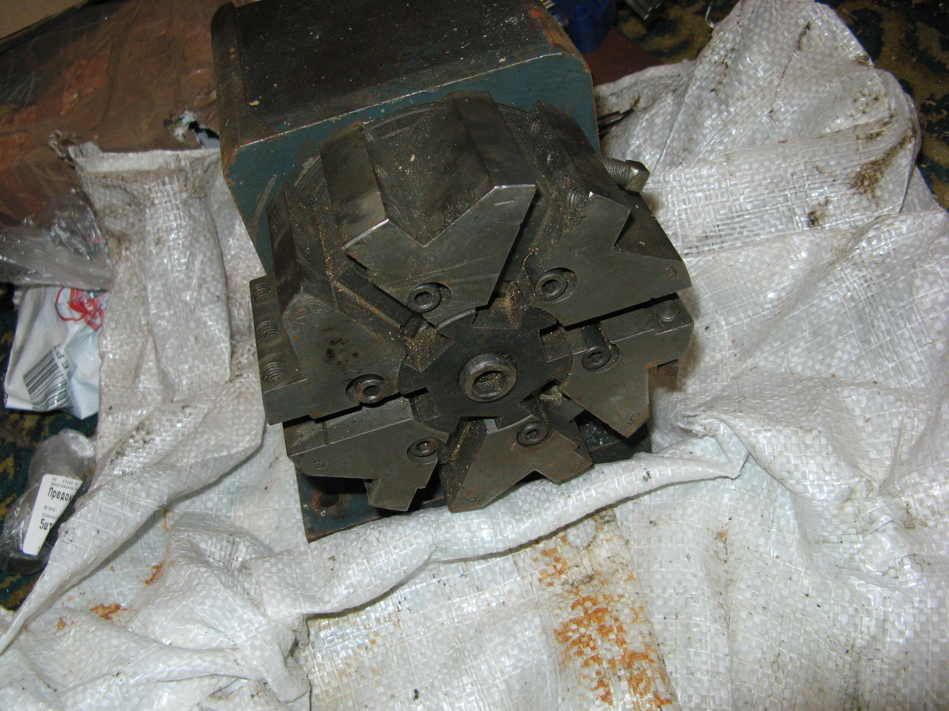

ну что. приехала револьверочка :) фото чуть позже. снял крышку - все работает от 1 контакта. такой вариант я тоже думал, но он мне не нравится тем, что надо будет при каждом включении станка вручную перегонять в известное положение и обнулять инструменты. наверно буду переделывать н 6 герконов (можно попробовать и 3 обойтись если честно). ладно какнить разберу, сфоткаю внутренности и в солиде нарисую. принцип предельно прост-вращающийся вал ан подшипниках и трещетка. за счет только одного реверса все крутится и не надо шпиндель вперед выдвигать для смены. понятное дело, что имеются ограничения по допустимому моменты при обработке, но кажется мне, что оно также будет ограничено тем, что резцы с высотой 12мм применяются - силовых операций не получится делать. но оно то и хорошо как по мне.
из косяков - кажется сломана шестерня в редукторе мотора, но это фигня

Хорошую штуковину отхватил и задаром :good:
Re: Смена инструмента на токарнике
aegis, ждем дальнейших фоток разборки. Интересна что там за трещетка.

Ты пообещай быстро фотку трещетки сделать :) Нам хватит :)

aftaev, та что с пневматикой? есть этот проект у меня. так шестерни зацепления головы и корпуса самое проблемное место. фотку трещетки попробую поскорее, но пока не понял как там все разбирается
