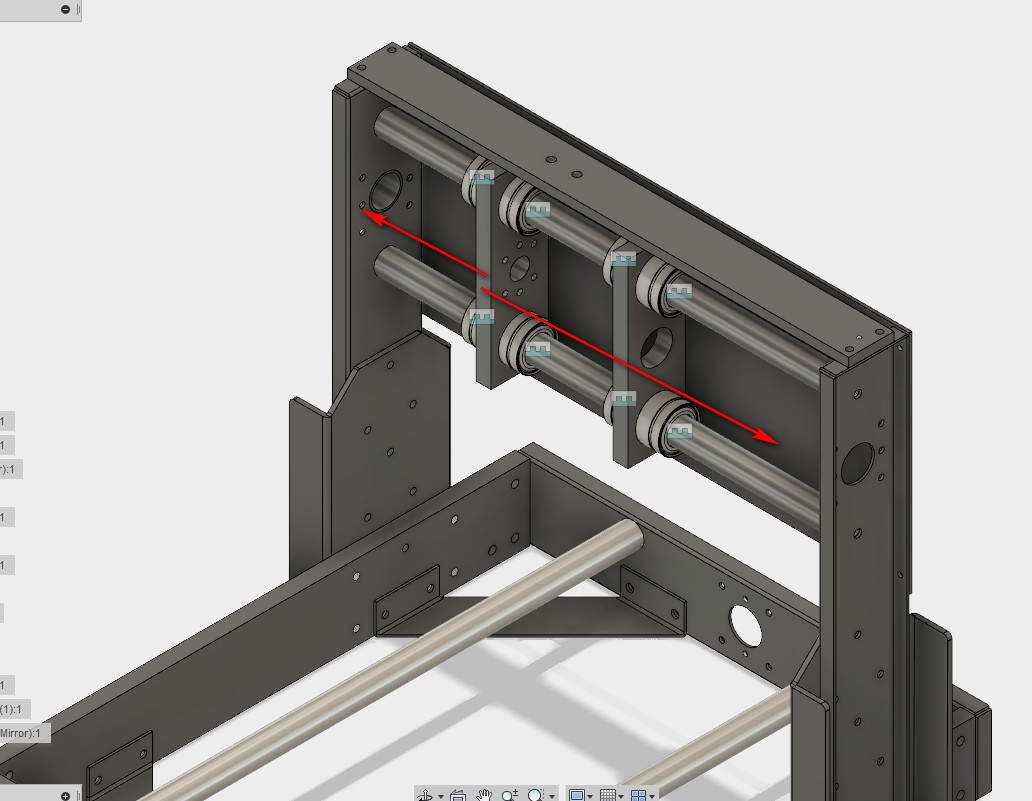

После солида вполне возможно, а мне после ScketchUp-а функционала хватает с излишком, сейчас вон черчу свой китайский станочек:
2016-08-25_190228.jpg (5269 просмотров) <a class='original' href='./download/file.php?id=87651&mode=view' target=_blank>Загрузить оригинал (113.8 КБ)</a>
Так там установив правильно соединения, можно даже подвижные детали двигать, я от этой программы, и её функционала просто в шоке :-)

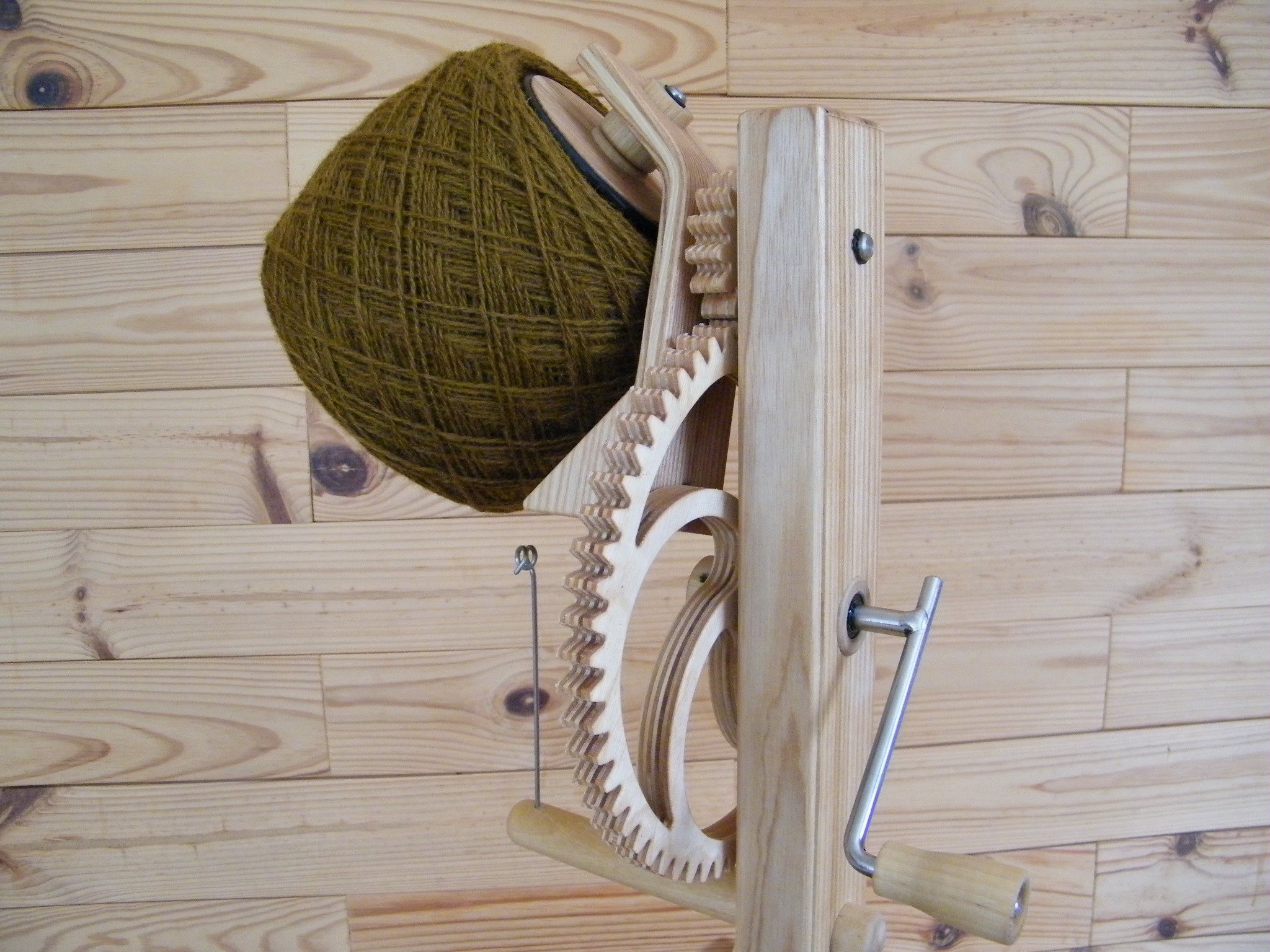

vala
Сообщения: 477
Зарегистрирован: 08 окт 2013, 21:01
Репутация: 258
Re: Fusion 360
Сообщение vala »
igorvpetrov писал(а): Ой, а что это? Деревянное ;)
DSCF0174.JPG (5220 просмотров) <a class='original' href='./download/file.php?id=87784&mode=view' target=_blank>Загрузить оригинал (719.59 КБ)</a>

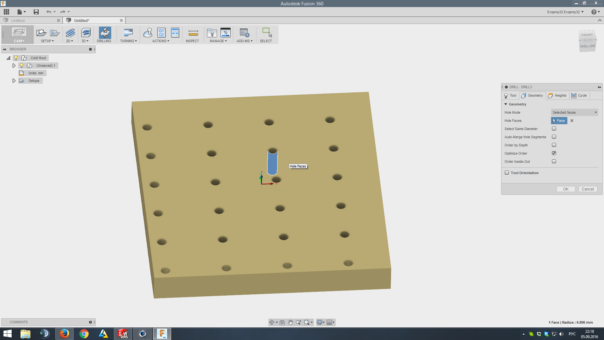

Кто нибудь пробовал встроенный CAM ?
Попробовал сделать УП со сверлением отверстий. так отхватил печали по самую макушку.
1) после солидворкса отверстия создаются (сохраняю как iges) из 2 частей. Выбираю Сверление,Выбираю сверло,Выбираю Face ,как в уроке, тыкаю мышой по контурам и по отверстиям. распознавание не происходит.
2) Нет выбора отверстий прямоугольником.
3)если выбрать не face а Point то приходиться тыкать в каждое руками,а если их не 50 а 500 ? А если промазал мышкой появляется точка там ,где не должна быть. как убрать ее не сбросив все выделение ? Где потом найти выбранные отверстия ? при изменении (захотел добавить или убрать парочку) приходиться все перевыбирать ручками.
Скриншот 2016-09-05 22.18.33.png (5146 просмотров) <a class='original' href='./download/file.php?id=89384&mode=view' target=_blank>Загрузить оригинал (151.07 КБ)</a>
в общем поднятые нервы остудило лишь пиво ,за что ему и спасибо :) Жестокая система с закосом под мазохиста походу...
Деталь1.zip
Как в таких случаях выбирать отверстия ?
(52.71 КБ) 332 скачивания
