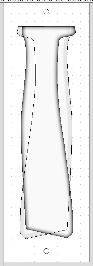

Прошу совет
Вотя например, сделал я макет накладки на нож (слева) мне нужна такая же точно, но справа. В МАЧЕ если можно ка то это сделать?, например тут. или надо все снова делать начиная с изображения

Тот самый писал(а):или надо все снова делать начиная с изображения
А разве в той программе, в которой Вы делали модель, нельзя просто отзеркалить ее?

AndyBig писал(а):А разве в той программе, в которой Вы делали модель, нельзя просто отзеркалить ее?
А как ее отзеркалить в арткам? Там что все координаты сменят знак с + на - и наоборот, и где тогда будет начальная точка?

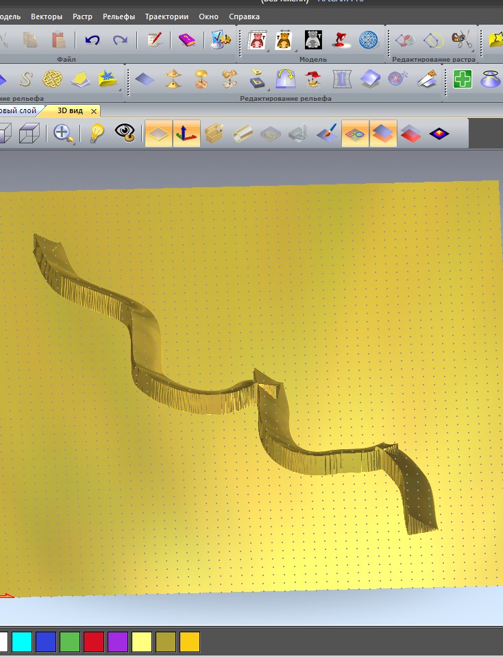

Тот самый писал(а):А как ее отзеркалить в арткам?
В Арткаме не знаю, но быть не может, чтобы в нем не было зеркального переворота объекта, по горизонтали или по вертикали :)
AndyBig
Сообщения: 3876
Репутация: 1121
Откуда: юг России
Re: Помогите новичку
Сообщение AndyBig »
Отчасти соглашусь с drey82 - Вам бы посидеть, поучиться самому, посмотреть уроки, почитать... А не бросаться за каждой мелочью на форум.
Специально сейчас открыл Арткам, создал простенький рельеф. Поиск зеркального отражения рельефа занял у меня 5 секунд.
Было:
037.jpg (3680 просмотров) <a class='original' href='./download/file.php?id=68079&mode=view' target=_blank>Загрузить оригинал (165.55 КБ)</a>

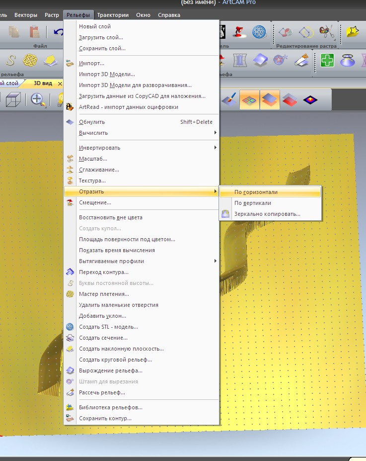

Нажал:
038.jpg (3680 просмотров) <a class='original' href='./download/file.php?id=68080&mode=view' target=_blank>Загрузить оригинал (158.71 КБ)</a>

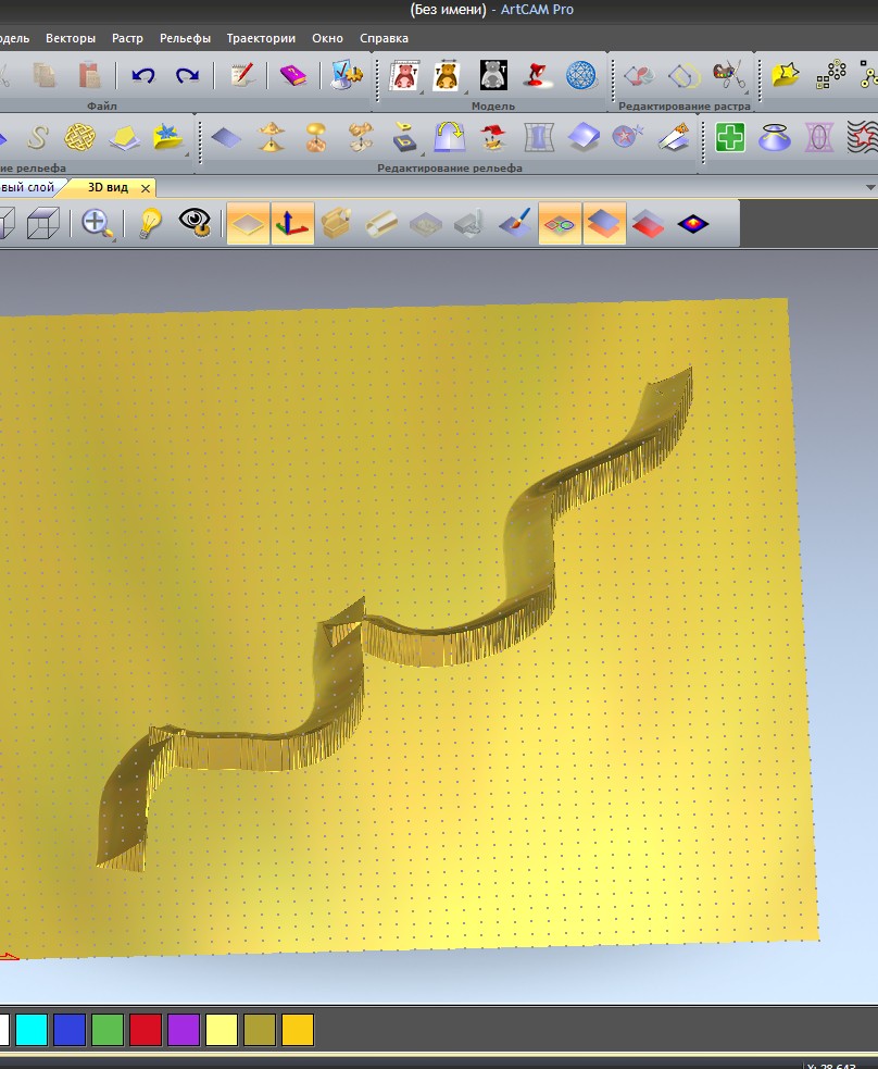

Стало:
039.jpg (3680 просмотров) <a class='original' href='./download/file.php?id=68078&mode=view' target=_blank>Загрузить оригинал (155.8 КБ)</a>

Первое меню.
model->mirror.
Так что да, соглашусь)

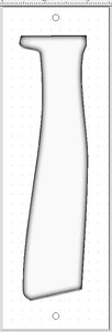

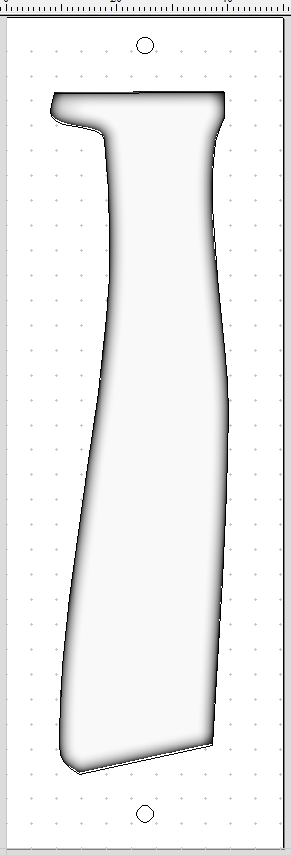

У меня такая идея (пока не изучил и не понял как работает 4 ось) Пример 1. Создал модель половинки рукоятки ножа 2. Сделал Упр Прогр для нее. 3. Чтобы получилась объемная цельная рукоятка - Беру кубик двойной толщины модели плюс примерно 1 мм. Так как кубики пилены и строганы на станках стороны можно условно считать параллельными. Чтобы задать примерно симметричную нулевую точку на заготовке в этом месте сверлим на сверлильном станке (можно и шпинделем ) сквозное отв диам. 3мм (как фреза). Потом после переворота заготовки опускаем в отв шпиндель заготовка самоустанавливается в этой точке и закрепляем по оси кубик ( для этого можно временно закрепить маячек. 4. Отзеркалить в Арткаме видимо не подойдет поскольку не совпадут половинки четко одна над другой, так как не совпадает нул точка. А в Маче что не получается, если поменять +1 на -1 на оси У , вроде должно получиться Вот и спрашиваю может тут где то засада. И еще не провалиться ли моделька из заготовки когда будет дорезать, (1 мм припуска на толщину) и как ее потом вырезать она же в середине не закреплена.

Вы хотите получить сравнительно сложный результат, не освоив даже простых приемов работы.
То, что Вы хотите сделать, называется двухсторонней обработкой с переворотом. Делать это можно по разному. Один из вариантов:
1. В заготовке делаете два отверстия по центральной вертикальной оси, между ними делаете модель рукояти:
189.jpg (3599 просмотров) <a class='original' href='./download/file.php?id=68101&mode=view' target=_blank>Загрузить оригинал (60.23 КБ)</a>

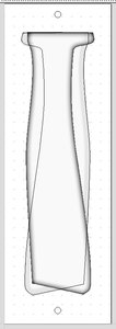

2. Копируете модель с зеркальным переворотом относительно центральной оси заготовки:
190.jpg (3599 просмотров) <a class='original' href='./download/file.php?id=68102&mode=view' target=_blank>Загрузить оригинал (62.81 КБ)</a>
2. Выводите отдельно УП для сверления отверстий (глубиной 3-5 мм), отдельно для каждой из сторон.
3. На стол фрезера крепите какую-либо подложку толщиной 5-10 мм и размерами больше заготовки, выставляете координаты станка чтобы область обработки детали была внутри подложки.
4. Запускаете программу сверления, станок делает два отверстия в подложке.
5. Крепите на подложку заготовку, корректируете координату Z по ее высоте, запускаете программу сверления, станок сверлит два отверстия в заготовке.
6. В подложку, в сделанные отверстия, вставляете штифты такого диаметра, чтобы они плотно входили, и такой высоты, чтобы они еще выглядывали на 3-5 мм над поверхностью.
7. Переворачиваете заготовку и одеваете ее сделанными отверстиями на эти штифты, крепите ее к подложке.
8. Запускаете опять программу сверления. Теперь у Вас с двух сторон заготовки есть отверстия, расположенные точно друг над другом.
9. Запускаете программу обработки одной половины. Дожидаетесь ее окончания.
10. Переворачиваете заготовку, одеваете ее на штифты другой стороной, крепите.
11. Запускаете обработку второй (зеркальной) половины.

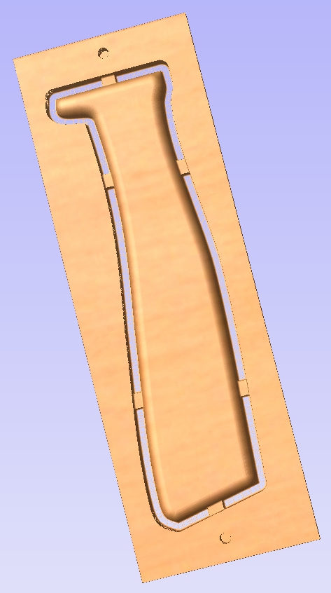

Чтобы модель не вылетела в конце обработки, оставляйте перемычки, которые потом просто отпилите и остатки зашлифуете вручную.
191.jpg (3599 просмотров) <a class='original' href='./download/file.php?id=68104&mode=view' target=_blank>Загрузить оригинал (156.24 КБ)</a>
