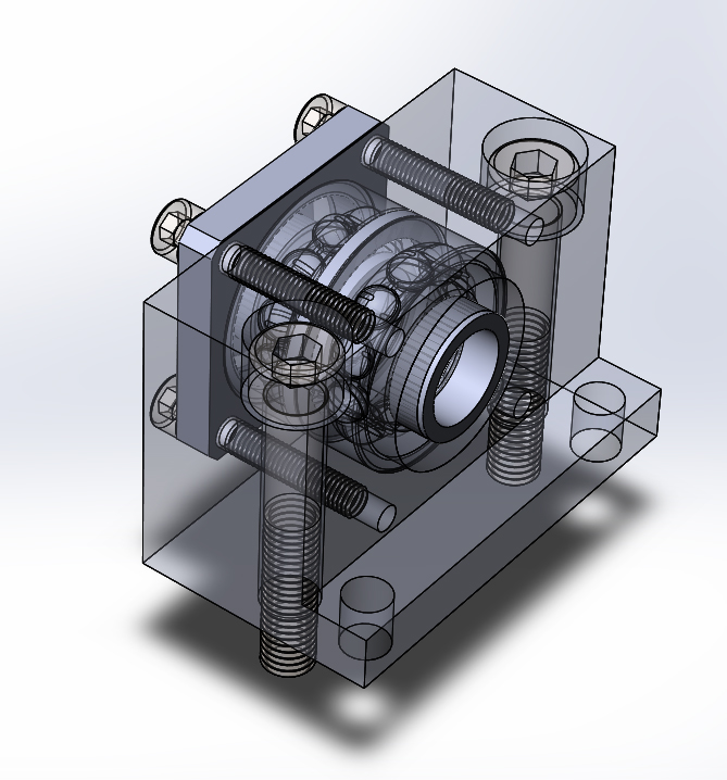

Дело потихонечку идёт.
Заказали опоры с возможностью штифтовки, с подшипниками 7202 вместо 7002 под болты М8 вместо М6.
Без имени-1.jpg (3970 просмотров) <a class='original' href='./download/file.php?id=98054&mode=view' target=_blank>Загрузить оригинал (205.22 КБ)</a>

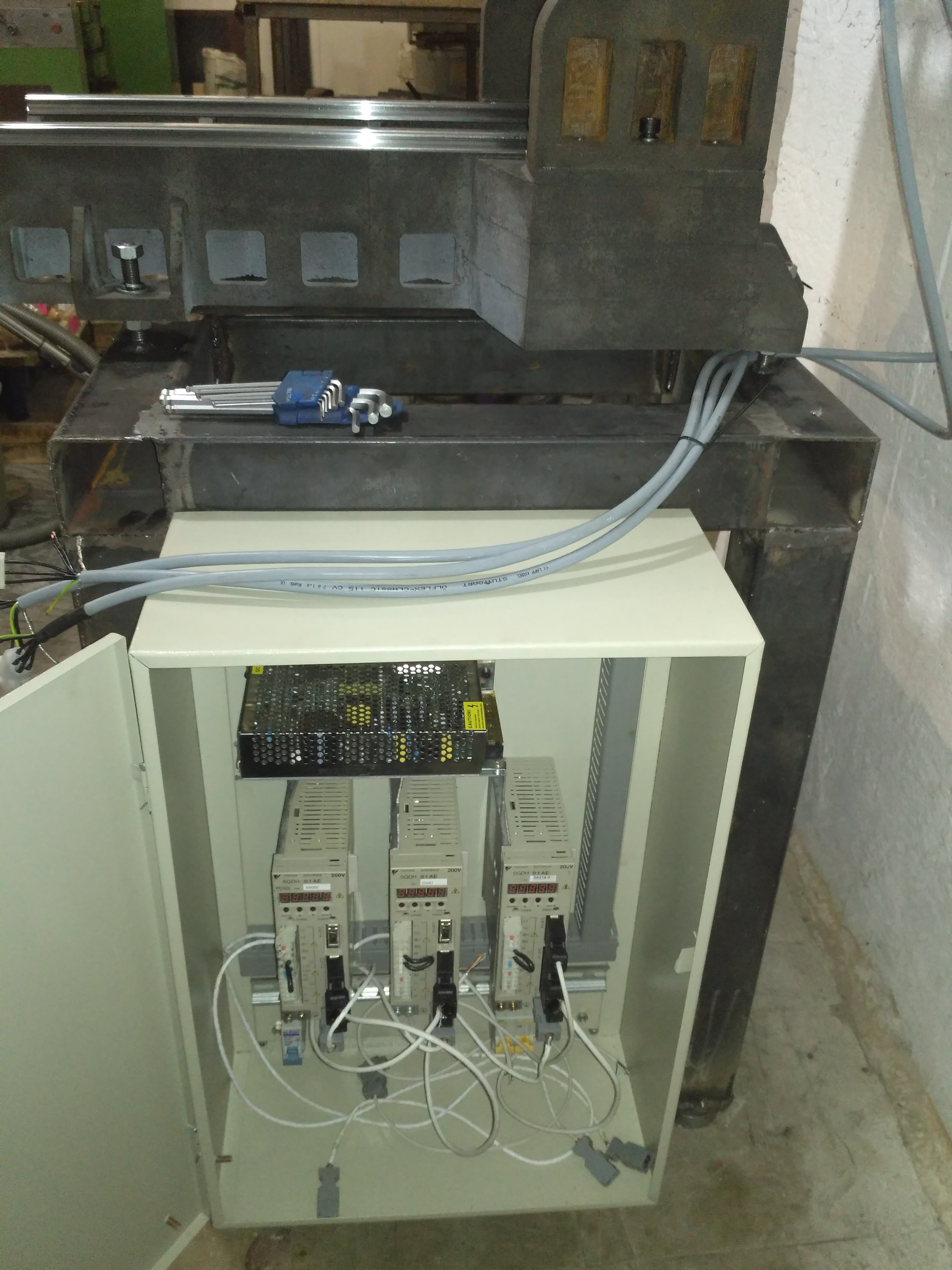

Начал возиться с проводочками
IMG_2016-12-20_153853.jpg (3970 просмотров) <a class='original' href='./download/file.php?id=98055&mode=view' target=_blank>Загрузить оригинал (1.23 МБ)</a>
