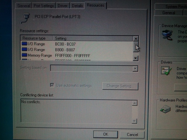

Сегодня даже отключил в биосе LPT порт. пока все по прежнему. вот прилагаю фото

Romanych писал(а):Сегодня даже отключил в биосе LPT порт. пока все по прежнему. вот прилагаю фото
А почему LPT3 Мач понимает LPT1, LPT2 а 3 :lol:

А почему LPT3
присвоился такой номер лпт. лпт 1 - показывает тот, который на материнке.

Romanych писал(а):
А почему LPT3
Поменяй на 2 и в мач пропиши 0*800 посмотри что будет.

Romanych писал(а):ничего не происходит!
а если взять шнур USB-LPT - Mach адекватно будет работать?
А где взять к нему Plugin for Mach3
Тогда уж лучше ethernet motion controller.
Попробуй танцы с бубном. Заходим в BIOS выставляем для LPT1 режим ЕРР, прерывание IRQ7, сохраняем F10
В диспетчере устройств меняем номера портов LPT1 на LPT2, LPT2 на LPT1
Cтанком придётся рулить с платы расширения (PCI-LPT), а основной, встроенный в материнку LPT1 порт становится дополнительным (с 13 входами)
В МАЧе производим смену адресов:LPT1 адрес 0*b800 или 0*B800 или 0*800 LPT2 адрес 0*378 и ставим галку в "пины 2-9 входные" на порте встроенном в материнку становятся входными 2 3 4 5 6 7 8 9 10 11 12 13 15 пины и общий 1й пин.

проделал все вышеперечисленное. вообще ничего не работает. с учетом того, что в биосе сделал вышеописаные изменения, потом в винде поменял нумерацию портов, но адрес в матче оставил как было - при таком расладе все равно все идет на LPT материнки

Romanych писал(а): у меня перестали оба порта работать
Может PCI-LPT не рабочая ? послу таких танцев LPT1 становится дополнительным с 13 входами, на него можно вешать Home,Limit,Probe.
Как устанешь от танцев с бубном :hehehe: накопишь бабосов и купишь ethernet motion controller for Mach3, Mach4, UCCNC 2LPT или 5LPT
А пробовал в мач прописать LPT1 как 0*bc00 и в свойствах порта (не использовать прерывания в любом случае) А винда 32bit ? на 64 Мач не работает.

Почему она PCI-LPT не работает в чем причина :thinking: ты покупал ? или подарили :hehehe: Попробуй переустанови мач прям поверх того что стоит.[/quote]
PCI-LPT купил новую в магазине. Если бы был комп с системой без LPT, чтоб проверить - я б сначала проверил! а так даже негде поставить на проверку
