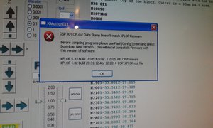

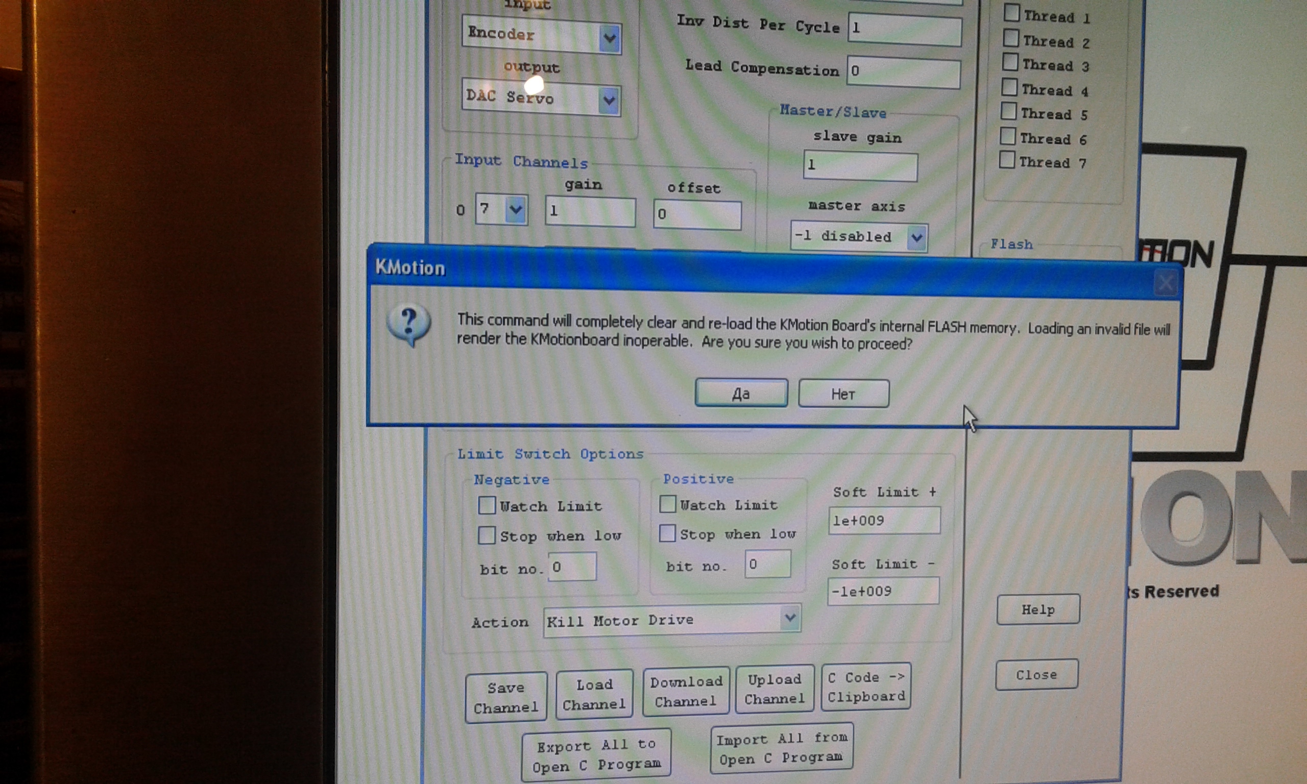

Я так понял. сейчас в продаже у Тома новая версия кфлопа (какой-то там микроконденсатор куда-то добавлен). Как состыковать правильно версии после замены плат? Кфлоп просит прошить ему флеш-память.
20160229_121108.jpg (2817 просмотров) <a class='original' href='./download/file.php?id=73692&mode=view' target=_blank>Загрузить оригинал (1.52 МБ)</a>
20160229_120827.jpg (2817 просмотров) <a class='original' href='./download/file.php?id=73693&mode=view' target=_blank>Загрузить оригинал (1.95 МБ)</a>

Александр_ писал(а):Я так понял. сейчас в продаже у Тома новая версия кфлопа
А можно фотографии с двух сторон, если не сложно ;)
