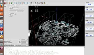

Выделение_058.jpg (6963 просмотра) <a class='original' href='./download/file.php?id=124943&mode=view' target=_blank>Загрузить оригинал (338.07 КБ)</a>
gerb 10x10.ngc_zprobed.ngc
(2.9 МБ) 1176 скачиваний

Разницу в файлах вижу. В чём проблема? Как добиться работы pcbzprobe?
Сообщения: 8167
Репутация: 1589
Re: EMC2 и неровная поверхность гравировки [РЕШЕНО]
Сообщение nkp »
evgenymcp писал(а):Разницу в файлах вижу. В чём проблема? Как добиться работы pcbzprobe?
прога не может(кмк) нормально распарсить код -
когда всё слитно (без пробелов ) - она некорректно работает...
ручками поправил(в Gedit тупо функцией "Заменить") - все заработало...
если часто исходный подобный код("слитный " без пробелов),то можно написать моленький sed для правки
