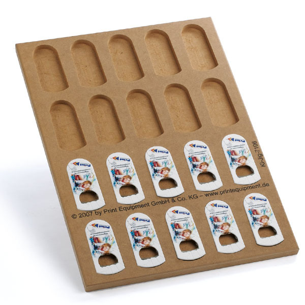

Я смотрю, народ сначала режет заготовки, а потом печатает:
Freejet_330-LgPI0j.jpg (3503 просмотра) <a class='original' href='./download/file.php?id=27405&mode=view' target=_blank>Загрузить оригинал (106.12 КБ)</a>

michael-yurov писал(а):Я смотрю, народ сначала режет заготовки, а потом печатает:
Это же готовые массовые заготовки чего либо, как у нас кружки популярны, каждому свой логотип.

Baha, открывалки, или как правильно,да. я думала, про поддон, в котором они лежат. по размеру для принтера сразу.

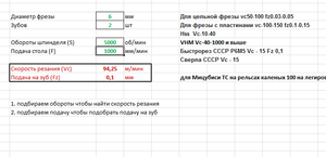

Вопрос насчет стола, снова :oops: :roll: . Все еще с ним пляски. Взяли лист алюминия и пробовали его фрезернуть - выровнять. В нем же нарезать резьбу для закрепления листа - пробовали в тонком листе - все здорово, только лист надо бы толще.
3 мм карбидной фрезой получается очень долго и медленно.. Хотела спросить настройки для работы "побыстрее". Если взять стальную двухзаходовую фрезу, 6 мм то что б выровнять площадь 60 на 90 см, адекватны ли следующие настройки -
Stepdover 1.8 mm
stepdown 0.2 mm
Feed rate 10mm/sec
Plunge rate 0.5 mm
Spindle 12000 r.p.m.
Стол у нас солидно кривой, между правой и левой стороной разница 1 мм. Т.е. слева фреза еле касается стола, справа заглубление больше 1 мм. Хотелось бы поровнять все хорошо. И относительно шустро, насколько возможно))
Сейчас заглубление с одной стороны 0мм (летает по воздуху), с другой 0.5 мм примерно, скорость 5 мм в сек, 3 мм карбидовая фреза. Можно взять стальную потолще, или пусть фрезеруется как есть? :oops:
Re: CNC 6040 и резка алюминия
kindred писал(а):Можно взять стальную потолще, или пусть фрезеруется как есть?
если взять фрезу больше диаметром то нужно пересчитывать режимы фрезерования. Чем больше диаметр тем меньше обороты. А на малых оборотах шпиндель можен не потянуть, так как сил у него меньше на низких оборотах.

Aftaev, 0.2 заглубление при 12 тысячах оборотов и подачей в 10 мм в сек это перебор? Для 6 мм фрезы ? Я хотела узнать как пересчитать правильно.
2cme, оу и такое бывает.. Уверены, что стол, потому что заметно очень. по рейкам что прикручены. с пластиком вспененным, который сняли, было хуже. уже лучше, но хотим выровнять.
kindred писал(а):Aftaev, 0.2 заглубление при 12 тысячах оборотов и подачей в 10 мм в сек это перебор? Для 6 мм фрезы ?
по очереди:
"заглубление" или съем за проход берется до 10% от диаметра фрезы. при 6мм =0,6мм
обороты считаются в зависимости от диаметра фрезы и кол-во режущих кромок(зубов), а в описании не указано сколько зубов у фрезы.
kindred писал(а):Я хотела узнать как пересчитать правильно.
формулу выкладывал в теме, могу еще раз выложить, но без кол-во зубов она не пригодна.

Aftaev, ООО спасибо, про заглубление все предельно понятно теперь. Двух зубая, я писала. У нас еще нету других. А подача правильно считается на зуб а не в мм/сек?
kindred писал(а):про заглубление все предельно понятно теперь.
это максимальное заглублние при котором фреза не гнется, но ваш шпиндель такое заглубление не потянет. То есть 10% это возможности фрезы, а не возможности вашего шпинделя!
Посчитал дл 6мм, если фреза выполнена из "новых"сплавов, а не как старые советские фрезы или HSS фрезы, то режимы ПРИМЕРНО такие
123.png (3315 просмотров) <a class='original' href='./download/file.php?id=27589&mode=view' target=_blank>Загрузить оригинал (18.07 КБ)</a>
Получается нужно 5000 об/мин и подача 1000мм/мин. Но ваш шпиндель способен крутиться от 6000 об/мин.
