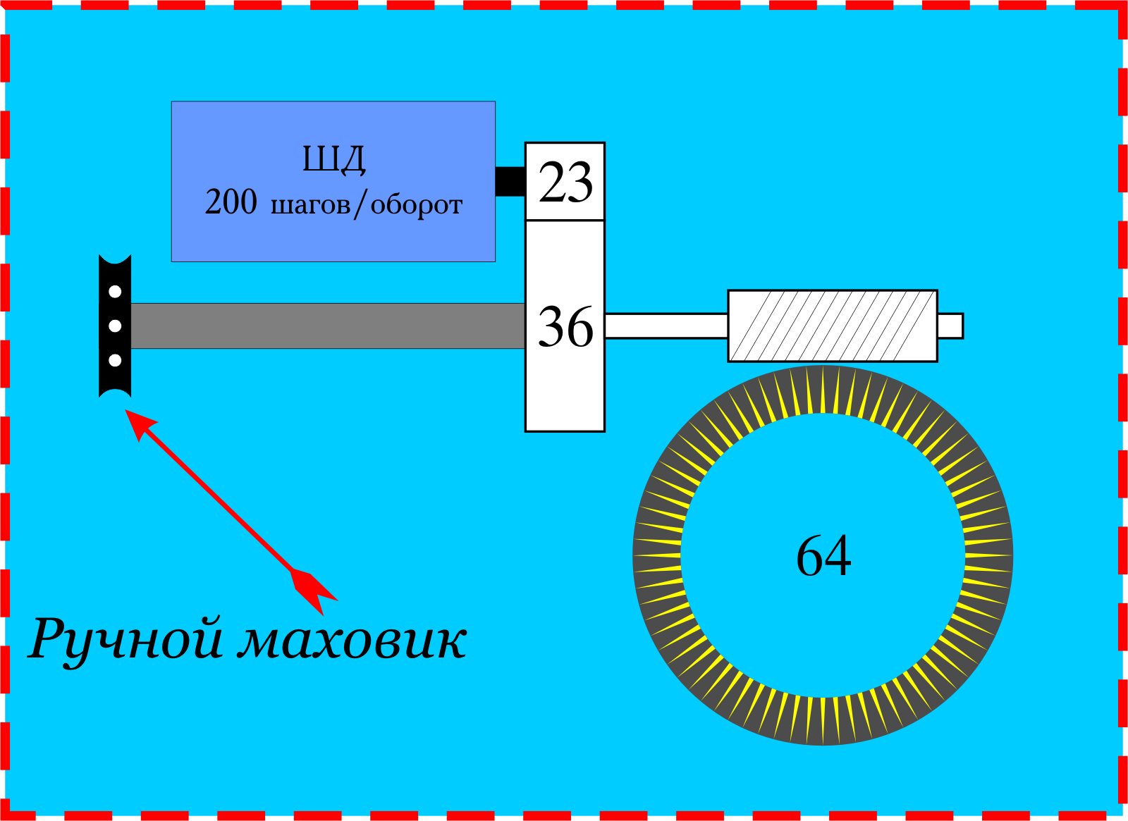

Подскажите как поворотку настроить правильно.
Вот мой редуктор:
На валу шестерни с 64 зубами находится токарный патрон.
Драйвер 1/4
Что нужно прописать в настройки оси? Не знаю как расчитать.
По моим подсчетам коэфициент редукции примерно 1:100
Шаговый двигатель - 200 полных импульсов на один оборот.
eNr5Q.jpg (3880 просмотров) <a class='original' href='./download/file.php?id=154912&mode=view' target=_blank>Загрузить оригинал (154.03 КБ)</a>

если червяк однозаходный то получается скале на поворотке 55.6521739

Там вроде дроби можно писать

На трех координатах все отлично!
Когда включил четырехосевую обработку- на секунду включается шпиндель, начинается перемещение, а потом останов и выводится сообщение:
"joint 3 following error"
Что у меня не так? Вот мой ini файл оси 3:

Разобрался. Кое-как заработало. Уменьшил ускорения, максимальную подачу.
Значит пока буду на заниженных подачах работать.

я не знаю какой у вас комп , но мне кажется мах частота импульсов степ большая 33кГц это занадто .
MAX_VELOCITY = 150
SCALE = 222.6086956
fleshget
Сообщения: 108
Зарегистрирован: 27 ноя 2009, 21:18
Re: Что я еще не знал о LinuxCNC, что нам еще предстоит сдел
Сообщение fleshget »
Так и есть. Я поставил
MAX_VELOCITY = 50
и
SCALE = 111
Поставил контроллер на полушаг.
Поворотка работает!
