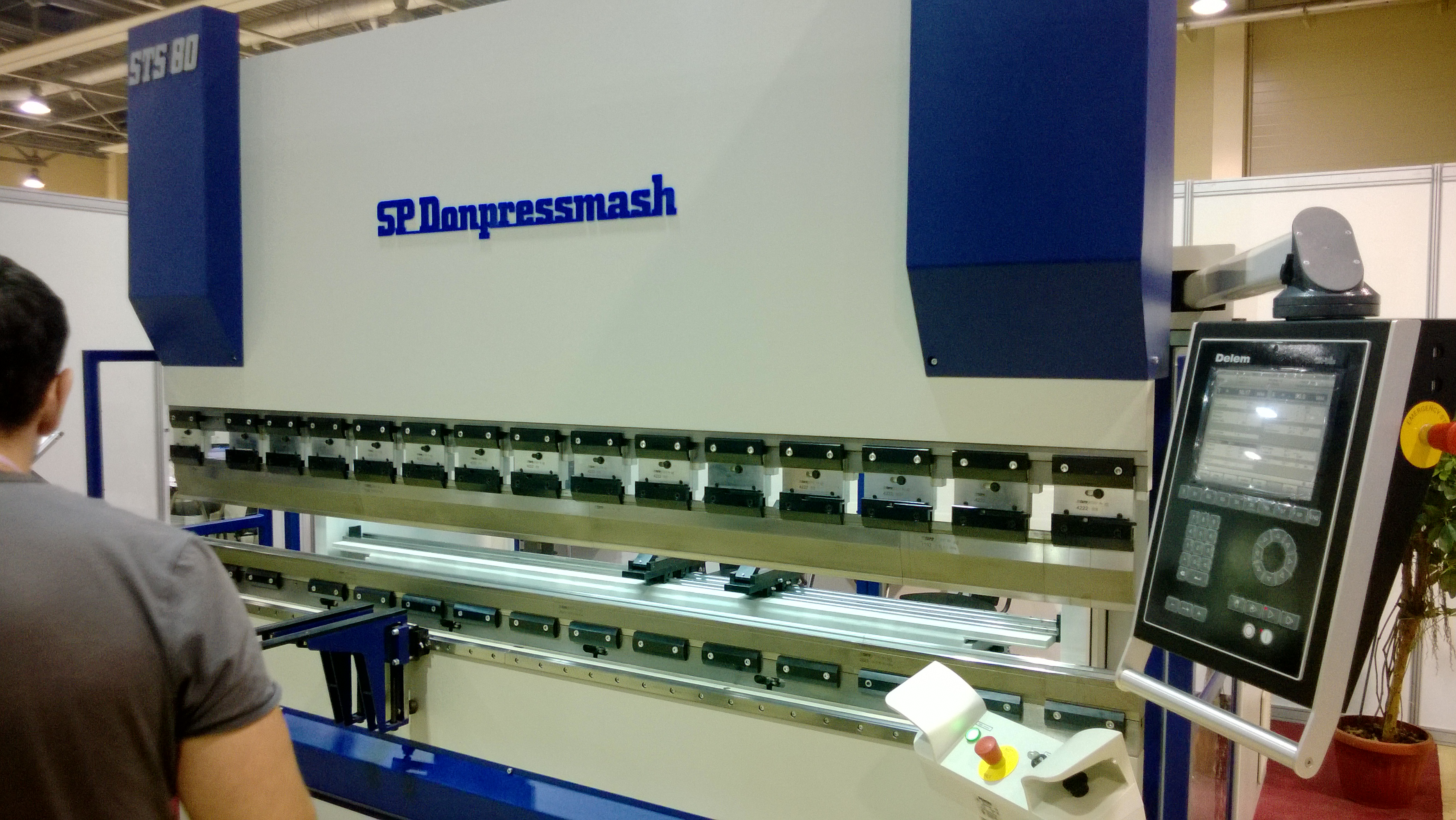

Обещанные фотки. Честно говоря выставочка у нас в Ростове малюсенькая, да и фоткал не все, а только то что интересно мне было.

Это наш Азовский листогиб. На подвижном столе направялющие и каретки SBC:
WP_20130911_011.jpg (2687 просмотров) <a class='original' href='./download/file.php?id=18532&mode=view' target=_blank>Загрузить оригинал (2.36 МБ)</a>
А это наша Ростовская ЧПУ стойка:
WP_20130911_012.jpg (2687 просмотров) <a class='original' href='./download/file.php?id=18533&mode=view' target=_blank>Загрузить оригинал (2.18 МБ)</a>
