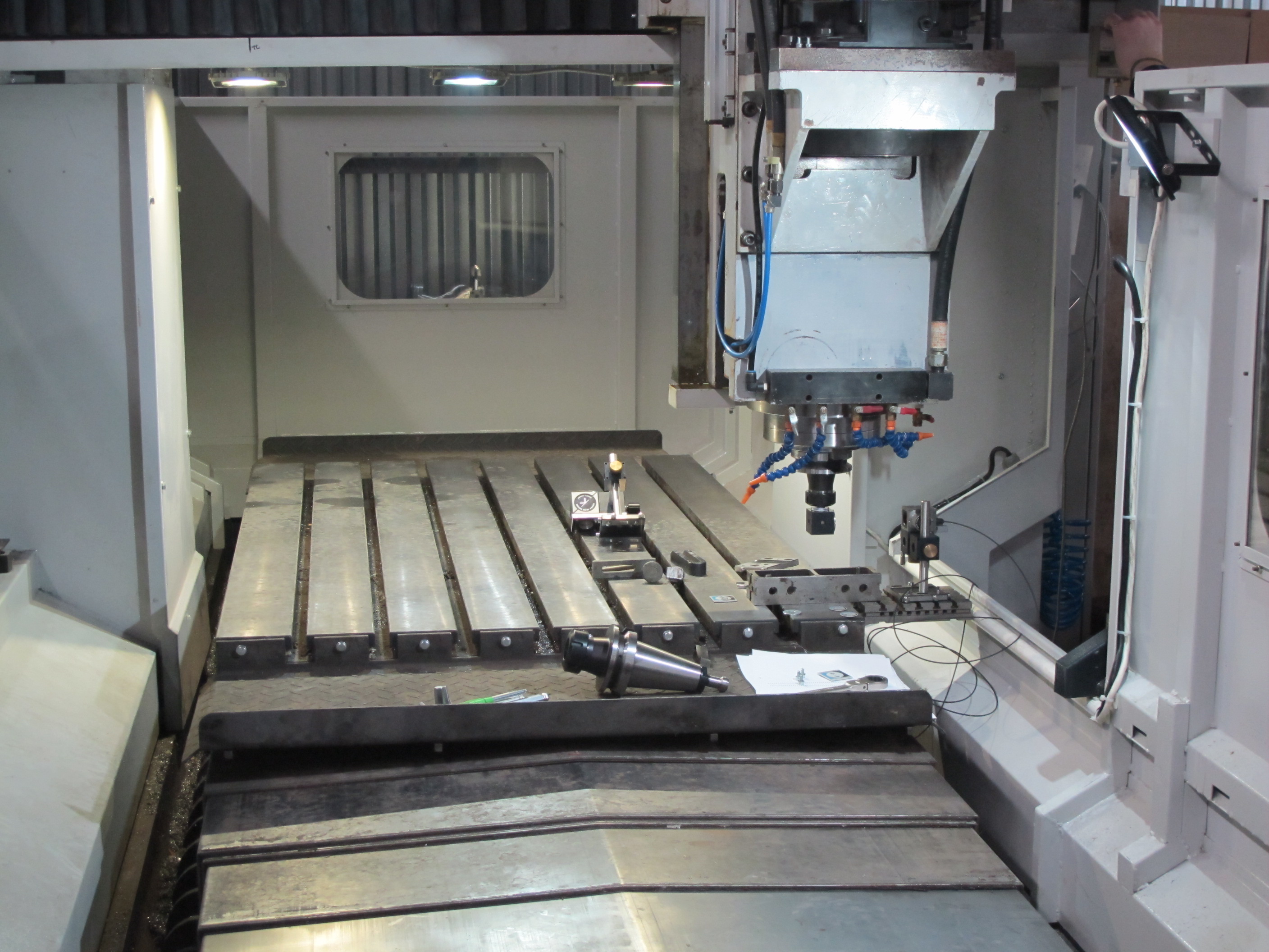

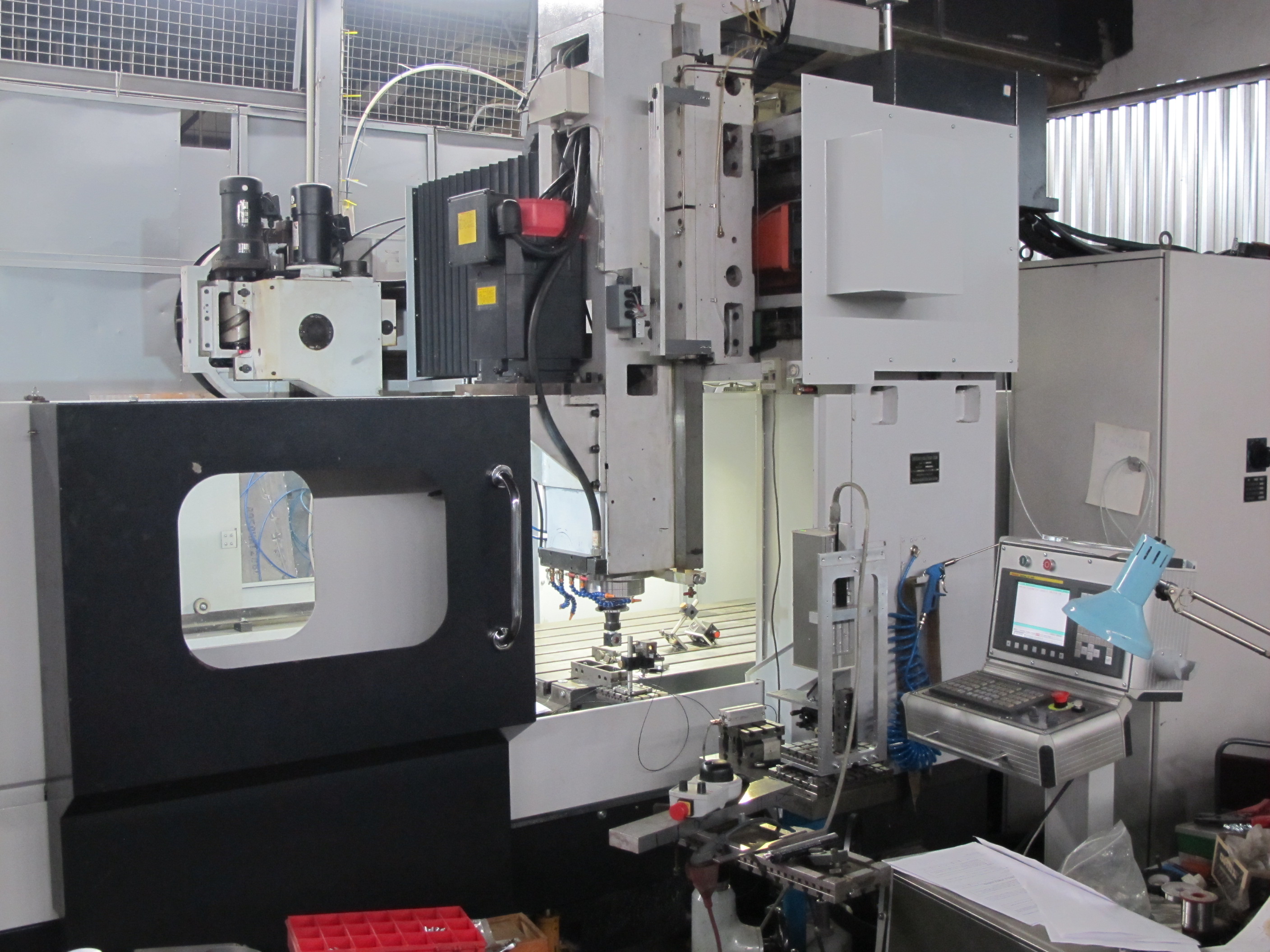

Поверочный инструмент более высокого класса, чем рабочий. он не зависит от станка и без контактный.
У нас было примерно так. Поверка оптической линейки оси Y.
IMG_1449.JPG (2716 просмотров) <a class='original' href='./download/file.php?id=150215&mode=view' target=_blank>Загрузить оригинал (1.22 МБ)</a>
IMG_1446.JPG (2716 просмотров) <a class='original' href='./download/file.php?id=150216&mode=view' target=_blank>Загрузить оригинал (1.13 МБ)</a>
Плоскосность меряется с другой оптикой.

dpss-2 писал(а):У нас было примерно так. Поверка оптической линейки оси Y.
Так понимаю измеряется линейное перемещение оси лазерным интерферометром, а не то как стол заваливается по высоте на крайних положениях?
Фотки измерения не плоскостности я тогда не делал. Не до этого было. У нас тогда был первый опыт оптического измерения не перпендикулярности осей с использованием эталона угла. На относительно больших расстояниях научились делать юстировку всех оптических компонентов только через несколько недель.
Re: Кишки станков
Интересная конструкция станка. Ход по Z сколько?

aftaev писал(а):Интересная конструкция станка. Ход по Z сколько?
Обычный портальный. По Z сейчас около 700 мм, но думаем поднять миллиметров на 200 положив между каждой колонной и балкой Y стопку шлифованных пластин. Стол у него 1000 х 1600 и хода такие же.
Re: Кишки станков
А что за лазерный интерферометр? Какой нибудь НР?
dpss-2 писал(а):Обычный портальный. По Z сейчас около 700 мм,
Что то непонятно где какая ось. Стол наверно на рельсах (ось Х ?), на самом портале вроде тоже рельсы видны, а на Z рельсы или скольжение?

aftaev писал(а):Какой нибудь НР?
Он самый. Z на Зедексе. За счет этого скользяка они сильно увеличили жёсткость верха. Остальное на 55-х рельсах.

dpss-2 писал(а):За счет этого скользяка они сильно увеличили жёсткость верха.
Дерет наверно неплохо. А как вес Z компенсируется?

aftaev писал(а):А как вес Z компенсируется?
Никак. У него там мотор 9 киловатт на ШВП, вроде хватает.
