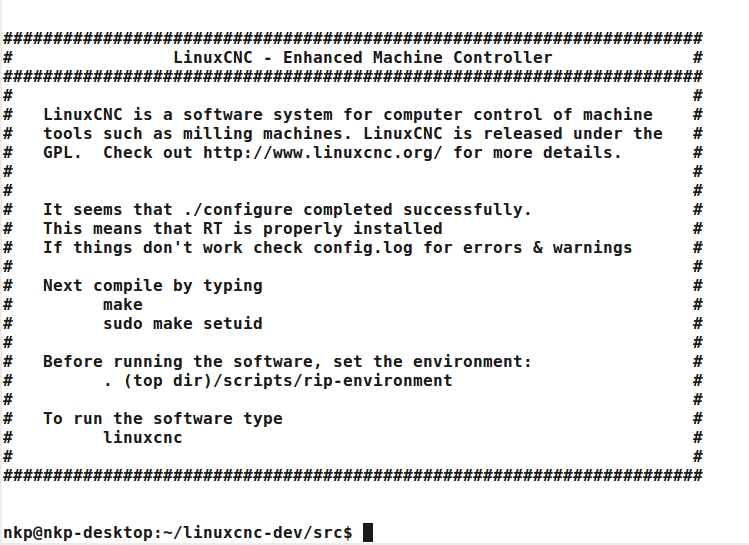

после переустановки системы был поставлен также емс из исходников для работы mygui
но он отказывался запускаться - и оказалось дело вот в этой строке:
sserial_port_0=111xxx"
меняешь на :
sserial_port_0=000xxx"
и все работает
но нам же нужен sserial_port_0=111xxx"
проверял и на простой конфигурации
7i77.rar
(2.32 КБ) 483 скачивания
та же картина
после неудачного запуска начинает часто мигать CR15 (зеленый) на 7i77

паралельно устанавливаю тот же архив...
в терминале пишем:
cd
cd linuxcnc-dev
cd src
./autogen.sh
./configure
после этого в терминале должны увидеть применно такое:
Выделение(012).jpg (3457 просмотров) <a class='original' href='./download/file.php?id=12408&mode=view' target=_blank>Загрузить оригинал (274.15 КБ)</a>
