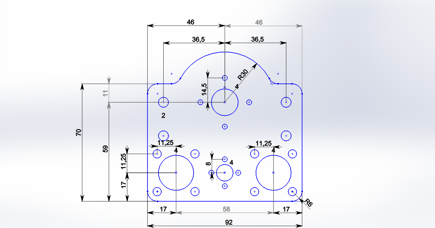

igor_kovchegin писал(а):А нет ли случайно плоских чертежей?.. Лень устанавливать и разбираться,в SolidWorks...
К сожалению у моего Солида не нашлось какой-то DLL-ки для автоматического проставления размеров на каноническом чертеже.
Так что приведу скриншот эскиза. Настоятельно рекомендую проверить критически важные размеры перед обработкой. Я мог ошибиться.
Но посмотреть и измерить детали можно всегда с помощью бесплатной утилиты eDrawing, если я не ошибаюсь.
CNC1310_Clamp_B.PNG (8079 просмотров) <a class='original' href='./download/file.php?id=183180&mode=view' target=_blank>Загрузить оригинал (147.86 КБ)</a>

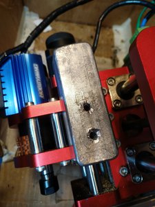

Курдль писал(а): Я все-таки настоятельно не рекомендую этого делать. Стружка забивается во все даже очень мелкие щели помещения и потом очень трудно её извлечь.
Хм... Я ожидал, что проблема будет как раз в том, что стружка как раз вообще лететь не будет, а будет наматываться на фрезу, т.к. свинец мягкий... А тут обратный эффект.. Попробую одно или двузаходными, пластик они вроде неплохо режут и стружку отводят

Чтобы сделать утяжелители для столика и оси Z. Ну там по сути не особо много фрезеровки, просто дырки крепежные сделать и выборку под валы. У меня прямоугольные болванки просто, примерно 25*35*130мм

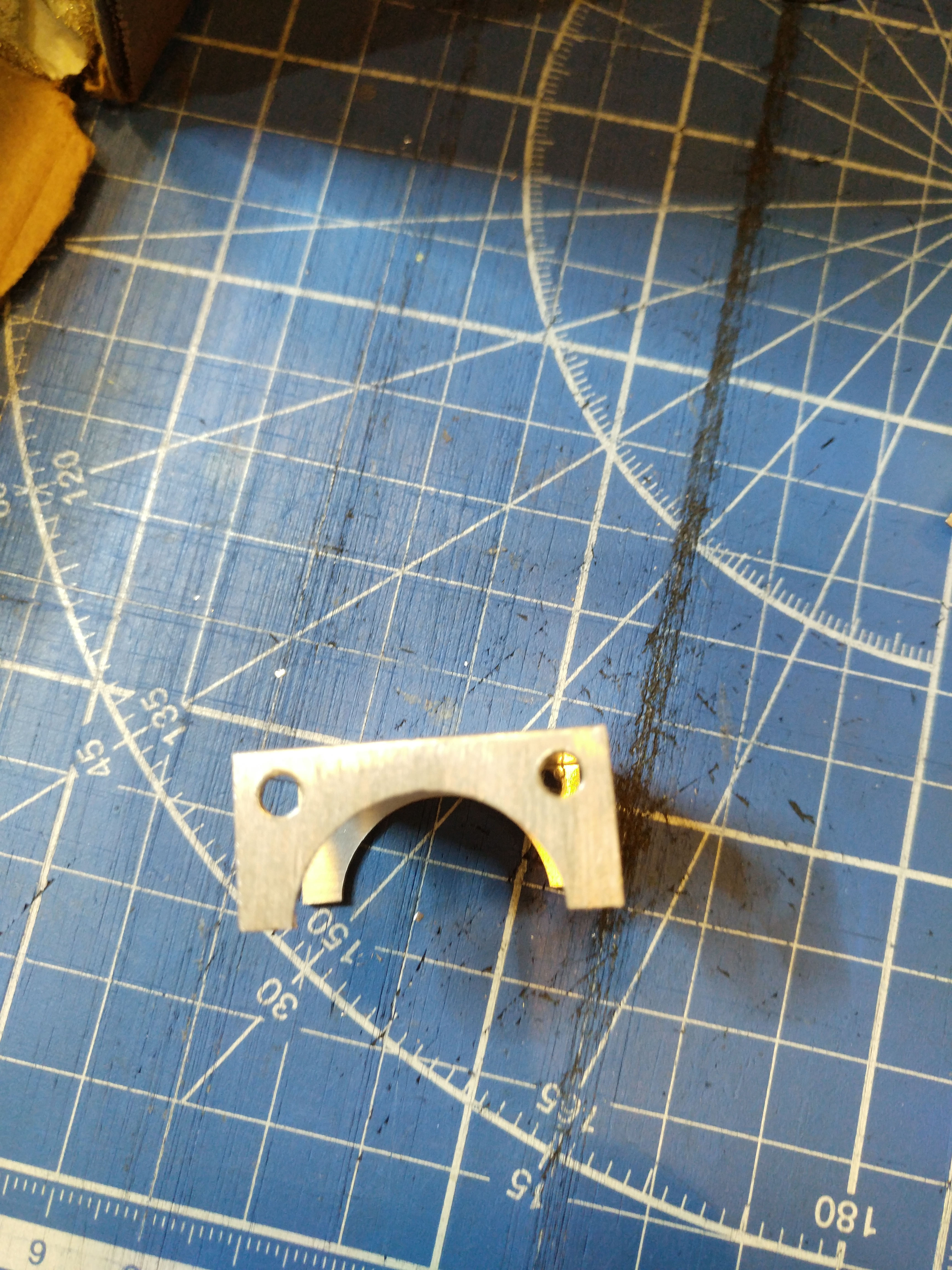

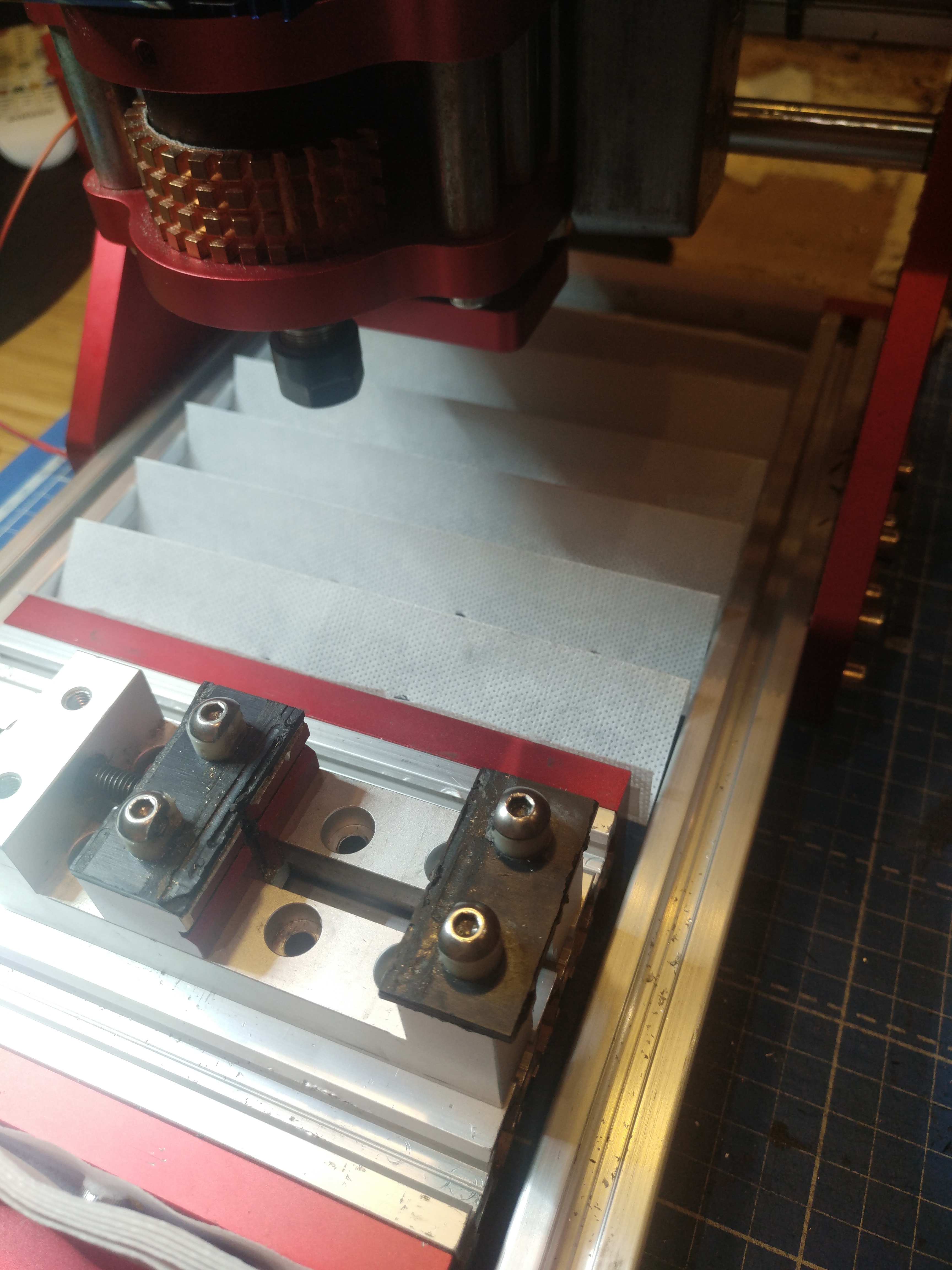

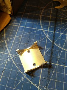

Да уж.. Фрезеровать свинец - особое извращение... Фрезы вязнут как в пластилин :(( дырки просверлить довольно сложно оказалось.. :(( лучше всего однозаходная фреза справлялась. С разлетом стружки кстати проблем не было, пылесос нормально затягивал. Пока для оси Z сделал кронштейны и грузы. Надо только болты длинные купить, думал зафрезеровать карманы под головки, чтобы заподлицо было.. Но понял потом, что ну его нафиг :)

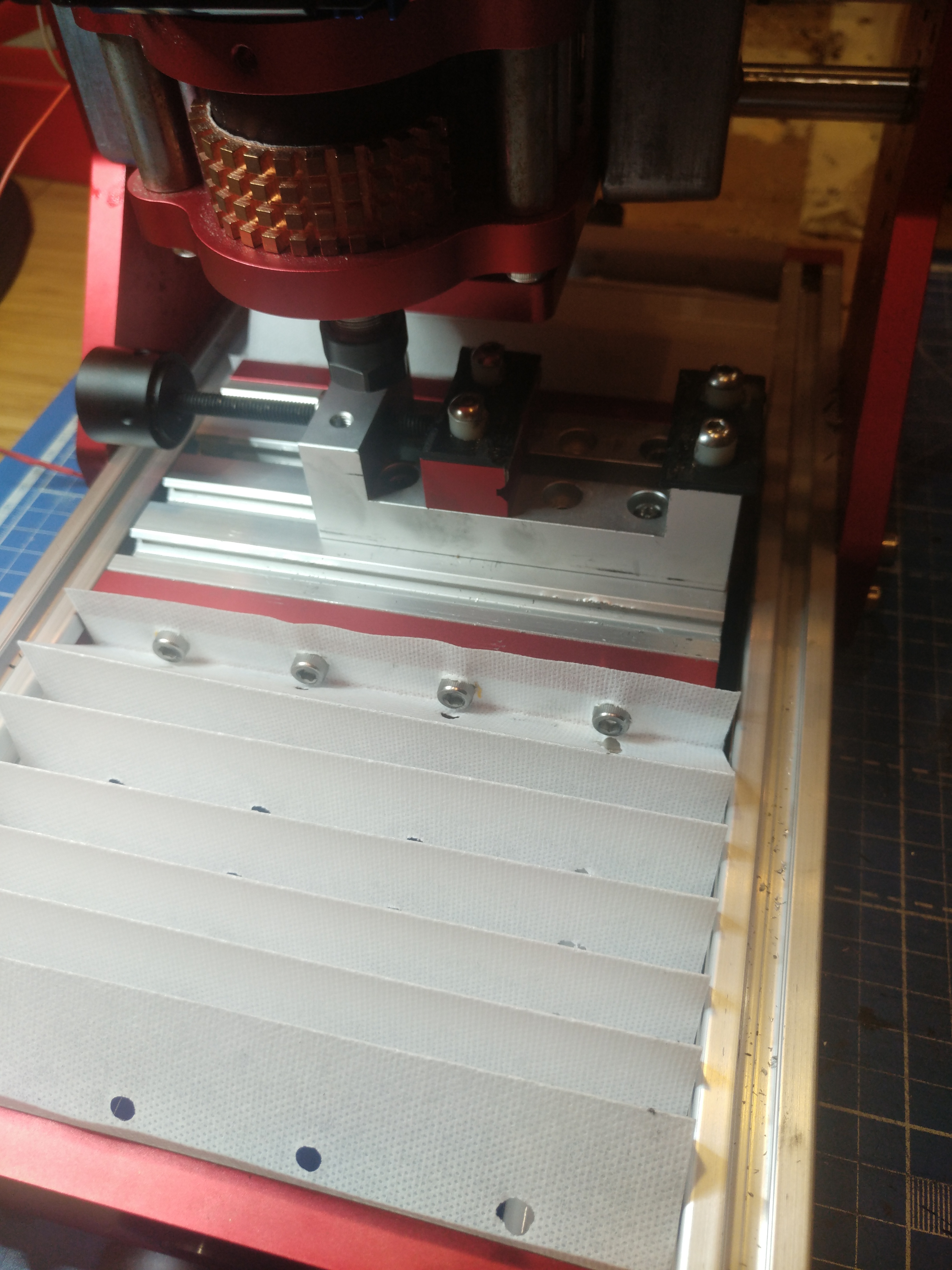

igor_kovchegin
Сообщения: 250
Зарегистрирован: 19 дек 2019, 14:28
Репутация: 9
Настоящее имя: Игорь
Сообщение igor_kovchegin »

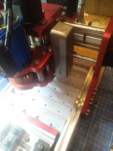

Поставил "шторки"... Пришлось пробить дырки, чтобы головки болтов не зажимали в крайних положениях. Посмотрим как будет работать. Если через дырки будет лететь много грязи, попробую заменить болты на с потайной головкой и "шторки" тогда поставлю без дырок. Цена вопроса - 150р в Икеа :) и шторки этой хватит станков на 20...

calabr
Сообщения: 937
Репутация: 146
Настоящее имя: Calabr
Откуда: Киев
Сообщение calabr »
igor_kovchegin писал(а):Поставил "шторки"... Пришлось пробить дырки, чтобы головки болтов не зажимали в крайних положениях.
А смысл тогда шторок?
Стол вроде немного выше боковых профилей.
Может поднять шторку выше и положить краями на профиль. и спереди/сзади тоже - гармошка вынесется за пределы поля и по бокам сыпаться не будет.
igor_kovchegin
Сообщения: 250
Репутация: 9
calabr писал(а):А смысл тогда шторок?
Не, выносить выше профиля не вариант вообще. Я и в таком конфиге переживаю, что будут проблемы с теми деталями, которые надо будет крепить прям на столик, а не в тиски, и которые будут выходить за края столика (т.к. они будут придавливать гармошку). Если поставить гармошку на боковой профиль - она будет по высоте впритык до пластины оси Z наверно. В идеале было бы поставить плоские (потайные) болты на столик, а гармошку найти с чуть более низким гребнем.. Но пока попробую, как пойдет. Как минимум на приводной шкив грязь не будет лететь (над ним дырок нет), а то пару раз запарывал заготовки из-за клина - стружка попадала в гайку :(((

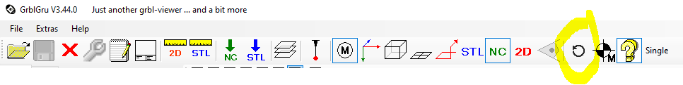

Как выяснилось, спасибо Курдль, станочек работает корректно только с версией GrblGru 3.44.
Также, перед работой со станочкем, в программе GrblGru требуется нажать кнопку ControllerReset.

improver777 писал(а):Как выяснилось, спасибо Курдль, станочек работает корректно только с версией GrblGru 3.44.
Программа которая управляет контроллером GRBL принимает информацию в определенном формате, и этот формат каждая программа подстраивает под себя, в связи с чем и требуется нажимать сброс.

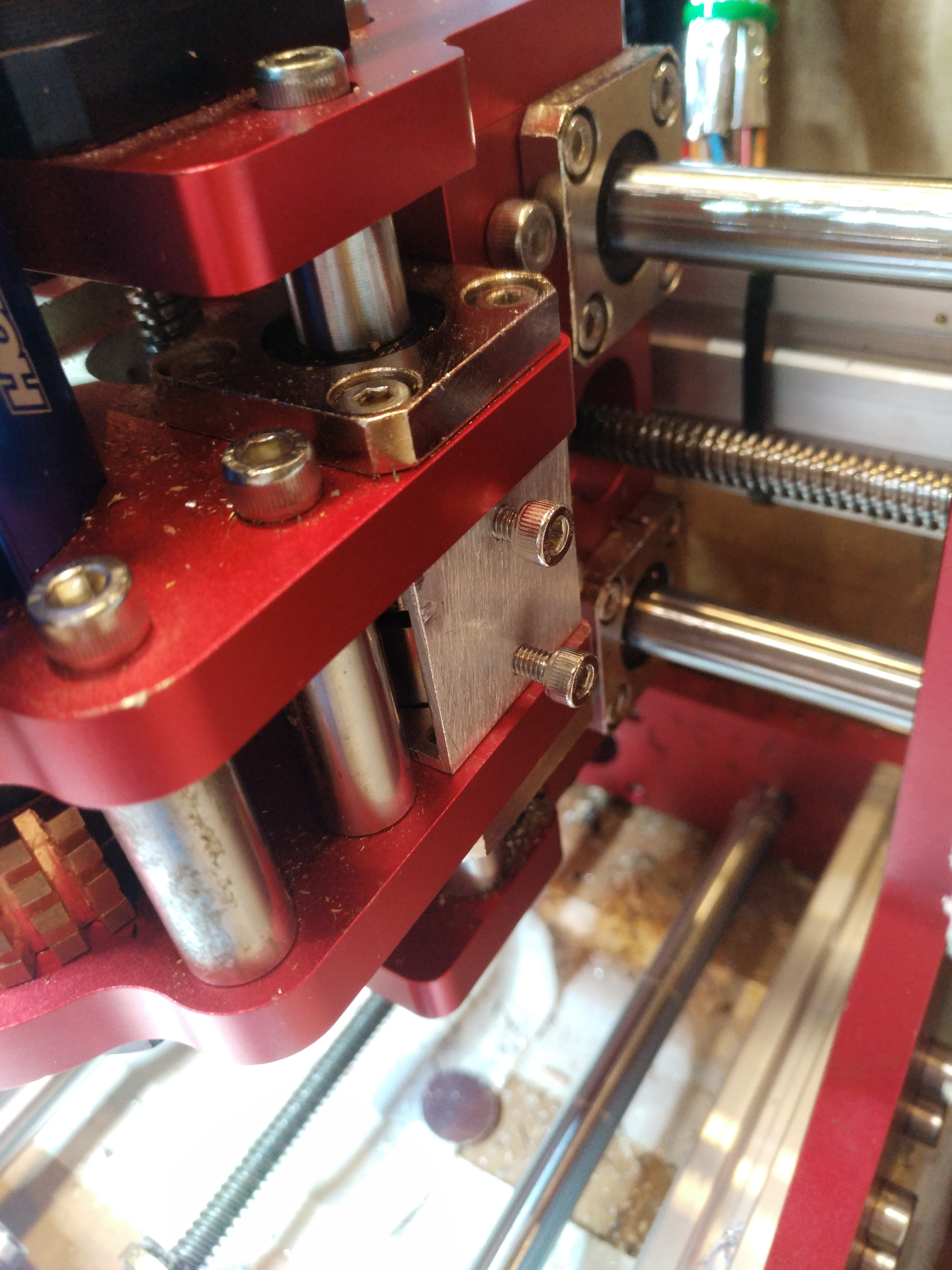

Newsky83
Сообщения: 29
Зарегистрирован: 08 июн 2019, 10:19
Репутация: 3
Настоящее имя: Георгий
Сообщение Newsky83 »

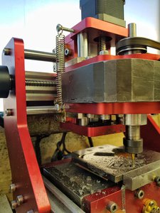

Как выяснилось, помимо прочих апгрейдов, добавление пружин по бокам благоприятно сказалось на тишине и чистоте резки по железу. Пружина от настольной лампы, разделил на 2. Немного поиграл с усилием, главное чтоб голова была всегда поджата вверх, но у шаговика хватало сил прокрутить вниз. Тогда резьбовая гайка витками ограничивает только верх а люфт в гайке Z не так страшен (что с люфтом по вертикали без пружин неизбежно приводило к раздроблению фрезы)

calabr
Сообщения: 937
Репутация: 146
Откуда: Киев
Сообщение calabr »
Newsky83 писал(а):Как выяснилось, помимо прочих апгрейдов, добавление пружин по бокам благоприятно сказалось на тишине...
При работе спиральной фрезы со струдкой вверх, ее довольно сильно тянет вниз. Где-то видел табличку, но цифры уже не помню. Что-то от 20 до 40% нагрузки на фрезу в завичимости от угла спирали.
Это при сверлении давить нужно. Фреза-то боком работает.
Может тут не подтяжка вверх работает, а перекос на винте и подшипниках?
