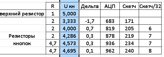

я устал бороться с резисторами кнопок, четыре раза заново собирал на разных резисторах, пробовал 2к 4к 8к, сейчас стоит 1к 2к 4к и все равно не работает run и stop, какие резюки нужны???
Re: Автономный контроллер для самодельного лазерного гравера #2
Добавлено: 26 ноя 2020, 10:03
svm
Если есть возможность, загрузите скетч из viewtopic.php?p=501056#p501056 и увидите, что реально выдают кнопки и насколько это отличается от необходимого. Или хотя-бы померяйте напряжение на входе АЦП при нажатии кнопок. Несколькими постами раньше viewtopic.php?p=589453#p589453 я приводил таблички. Там есть напряжение на кнопках. Но это менее точно, т.к. зависит от напряжения питания. Вот более точные значения:
На значения резисторов внимание не обращайте, главное соотношение. Напряжения при питании 5В, должны соответствовать табличке. Данные из скетча, не зависят от напряжения питания.
или вот урезанный код, без дисплея. Можно подключить клавиатуру к голой ардуинке, входам А0,А1,А2 и смотреть в мониторе порта

Uda4LIVEc
svm писал(а): ↑26 ноя 2020, 10:03 Если есть возможность, загрузите скетч из viewtopic.php?p=501056#p501056 и увидите, что реально выдают кнопки и насколько это отличается от необходимого. Или хотя-бы померяйте напряжение на входе АЦП при нажатии кнопок. Несколькими постами раньше viewtopic.php?p=589453#p589453 я приводил таблички. Там есть напряжение на кнопках. Но это менее точно, т.к. зависит от напряжения питания. Вот более точные значения:
так в том то и дело, дома с компа все работает, притащил в гараж и проблема вылезла, блок питания от зарядки с юсб дает больше чем пк видимо, там возможности проверить вообще никакой нет, сам лазер тяжелый получился, вот и бегаю как дурак туда сюда с кнопками, быстросьем даже сделал, что бы удобнее было

В принципе ничего, нужно только измерить напряжение питания и пересчитать значения напряжений делителя относительно реального, а не 5В. Значения АЦП не зависят от напряжения питания, а только от соотношений на входе и опорного (в данной схеме и прошивке -напряжения питания)

Serg писал(а): ↑26 ноя 2020, 22:39 Там даже пересчитывать ничего не надо - всего-то надо соединить ноги 18 и 27 и один битик в прошивке изменить. :)
А поподробнее. У кого и зачем соединять 18 с 28. У камня это питание и А0. у наны 3,3в и А0. И какой бит и зачем изменить в скомпилированной прошивке?
Добавлено: 27 ноя 2020, 17:55
Я посмотрел картинку в начале темы, увидел там ардуину нано v3.0, посмотрел на неё доки и на атмегу, что на ней стоит, после этого стало понятно, что достаточно на ардуине соединить +5V (27) и AREF (18), и в прошивке для ADC выбрать в качестве опорного источника внешний (на выводе AREF) путём изменения бита ADMUX.REFS0 (в скомпилированной менять я не предлагал) - после этого МК будет сам мерить напряжения на аналоговых входах отностительно напряжения питания и никаких пересчётов не потребуется.
