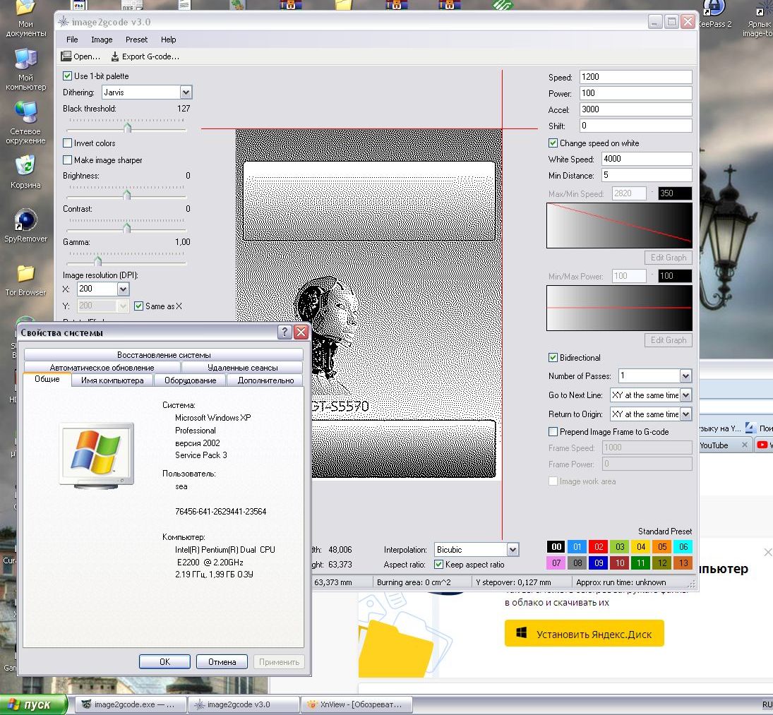

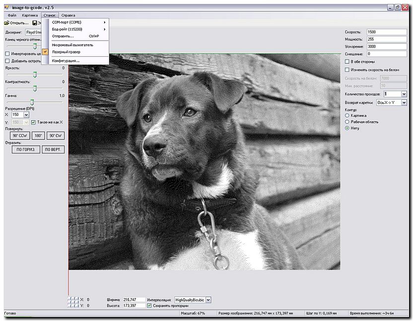

ArrSoft
Сообщения: 424
Репутация: 235
Re: Автономный контроллер для самодельного лазерного гравера #2
Сообщение ArrSoft »
Uda4LIVEc писал(а): ↑ хреново, что image to g code на xp не работает, у меня фрезер там стоит с мачем, совместить не удалось
как это не работатет?
