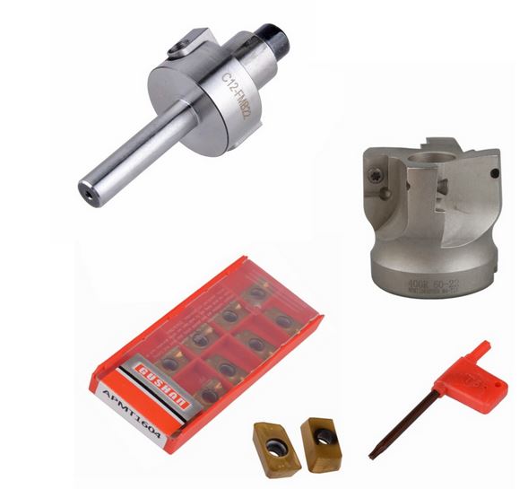

frezeryga писал(а):хвостовик 12мм слабое место не работают они хорошо. та что на резьбу намного лучше изза жесткости крепления и меньшего вылета. 50мм на резьбу с пластинами SEHT1204 идет легче чем 32мм с пластинами APMT1604 а фреза из резца диаметром 50мм с пластиной DCGT11T302 вообще миллиметр за проход дерет на подаче 1500. потому вся эта тема не просто так а для получения более эффективного инструмента чем существует в продаже. также все эти пластины существуют в PCD исполнении что полезно для фрезеровки злых пластиков.
ИМХО 13мм вполне себе хватит.Можно конечно прикупить такую конструкцию, но из-за адаптера длина увеличивается и масса не хилая получается.
face-mill.JPG (3313 просмотров) <a class='original' href='./download/file.php?id=177728&mode=view' target=_blank>Загрузить оригинал (33.51 КБ)</a>
так что наверное пока лучше с обточкой хвостовика попробовать.
апд.
а вот балеринка с сайта TAIG. Кажется это не фото, а картинка. Но странно что в продаже нет подобных конструкций, что бы туда можно было зажать токарный резец. Может это было бы более универсально.

а вы эту балеринку сможете отбалансировать так чтобы можно было крутить 8000 оборотов? любое увеличение вылета увеличевает нагрузку на подшипники. я начинал с проточеных и покупных фрез с хвостовиком 13мм и еслиб они работали не хуже яб не стал чтото изобретать поскольку живу по принципу нафига чтото делать если можно не делать и взять готовое. сковородка sima по сути самая совершенная версия придумана по моей наводке как альтернатива фрезе из резца и гайки. а сама фреза из резца игайки придумана как народная простейшая и очень хорошо работающее решение доступное для повторения. ни одна покупная или самодельная фреза на хвостовике 13мм не будет давать хорошую поверхность на тех режимах на которых я использую сковородки.

frezeryga писал(а):а вы эту балеринку сможете отбалансировать так чтобы можно было крутить 8000 оборотов?
а чем она отличается от твоей? Ты же свою как-то балансируешь. А нагрузка на подшипник все равно будет, фреза заходит в материал одним концом с не хилым рычагом к центру. Так что по сути тут надо всю конструкцию просчитывать и использовать в шпинделе такие подшипники, которые устойчивы к таким нагрузкам. Не думаю, что шпиндели простых портальников рассчитаны на это.
про зажимать в цангу или накручивать прям на вал шпинделя, вопрос риторический. Лично мне не нравится, но я не такой спец.

Есть стальная сковорода под APMT1604, с обточенным хвостовиком на 13мм. Она длинная, очень тяжелая, не сбалансированная. Зажимать в китайском шпинделе - лотерея, встаёт всегда по разному и бьет так-же. Крутить её реально страшно. Думаю алюминиевая накручивающаяся прямо на шпиндель - легче и безопаснее на порядок.
