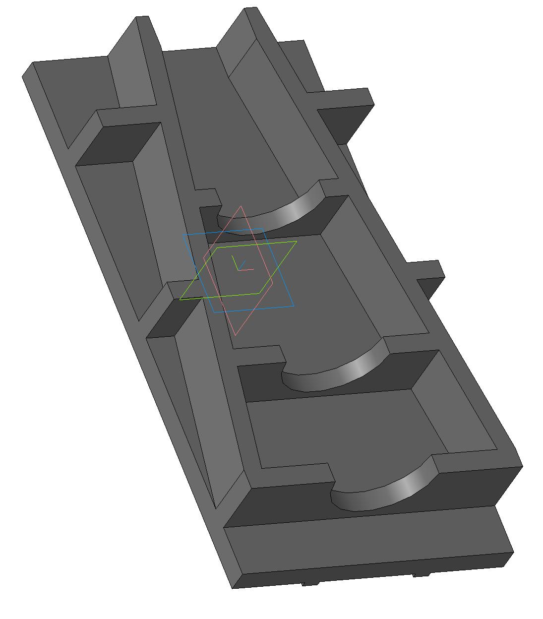

А вот будущая плита иси Z

Re: Портальник по металлу (дубль 2)
Сообщение Udjin »
Нивелировка шпинделя с помощью хомутов при таком решении исключена. Хотя - очень жёсткое крепление. Но предъявляет высокие требования к точности изготовления.

Lafayette
Сообщения: 3349
Репутация: 445
Сообщение Lafayette »
Udjin писал(а):Нивелировка шпинделя с помощью хомутов при таком решении исключена. Хотя - очень жёсткое крепление. Но предъявляет высокие требования к точности изготовления.
Средний хомут сделаю отдельным чтобы мог смещаться влево или вправо, но это будет делаться если обработка скосит. Возможно ещё рельс буду выставлять относительно шпинделя. На этой плите и рельсы с обратной стороны будут(обратная Z)
Udjin
Сообщения: 2072
Репутация: 1248
Сообщение Udjin »
Lafayette писал(а):Возможно ещё рельс буду выставлять относительно шпинделя.
И нужен такой геморрой?
ИМХО центрального хомута подвижного будет достаточно. Если есть доступ к станкам, маловероятно что придётся больше двух трёх десяток двигать хомуты.

Lafayette
Сообщения: 3349
Репутация: 445
Да прекрасно понимаю что не нужен, но не хочется разделять.
Вцелом красиво но секса будет много.
Lafayette
Сообщения: 3349
Репутация: 445
frezeryga писал(а):Вцелом красиво но секса будет много.
Секас только с юстировкой если не делать центральный хомут подвижным.
Нужно значит делать подвижным а то деталей много погрешности всеравно набегут как ровно ни делай.
Lafayette
Сообщения: 3349
Репутация: 445
Да скорее всего предётся :?
