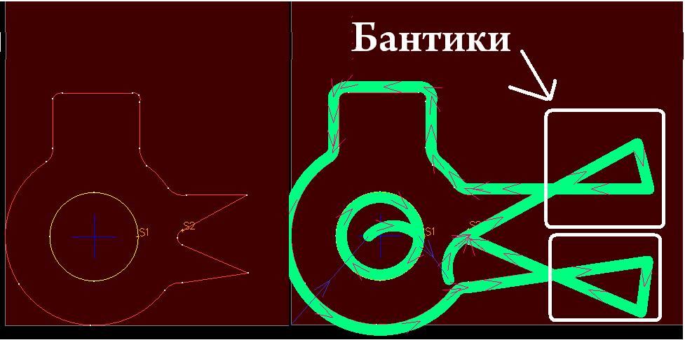

giraf_79 писал(а):Еще один минус сегодня проявился, на скорости F4000 и более при резких поворотах местами скашивает угол, но это я эксперементировал на листе толщ 0.7 мм , причину пока не знаю, толи шаговики не успевают тормознуть, толи х.з.
Может это мач траекторию скругляет? Посмотри в настройках режим непрерывной скорости что-ли или как-то так.
Или наоборот от того, что на угле замедляется и плазма выжигает больше металла. Тогда надо или мощность регулировать, как ты хотел в зависимости от перемещения или делать "бантик" на угле.

Nick писал(а):Может это мач траекторию скругляет? Посмотри в настройках режим непрерывной скорости что-ли или как-то так
даже не знаю где там че смотреть.

giraf_79 писал(а):даже не знаю где там че смотреть.
режим ПС (постоянной скорости) но плазма углы сжигает нужны бантики

aftaev писал(а):нужны бантики
что за бантики? и где режим пс на экране?
Re: Ось Z кто для плазмы, как сделать?
фото покаж круглых углов мож все впорядке эт плазма чудит
бантики

Про бантики понял, спасибо :)
