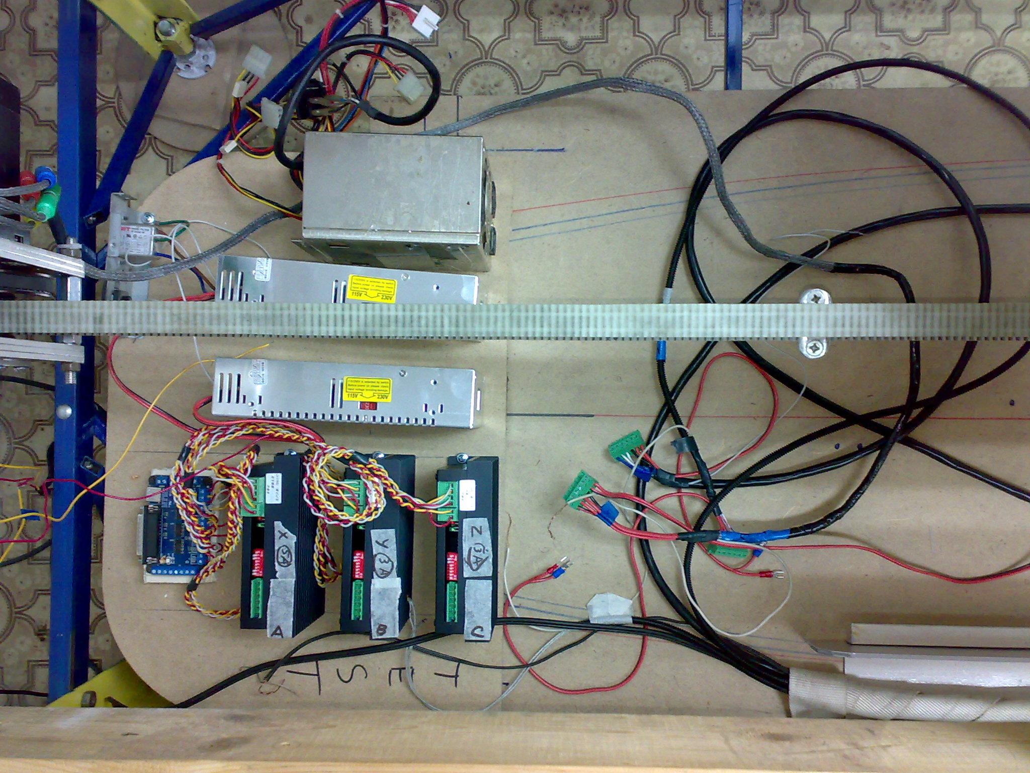

стэндово собрал электронику . но испытаь не успел уже утро . посплю и продолжу.
170720121963.jpg (4063 просмотра) <a class='original' href='./download/file.php?id=6520&mode=view' target=_blank>Загрузить оригинал (519.31 КБ)</a>

ну вот близиться к завершению модернизация первая.
сделал кабель каналы. по У хорошо работает а на Х из за длины не очень. но терпимо .

Своял сегодня временный корпус.
200720121979.jpg (3920 просмотров) <a class='original' href='./download/file.php?id=6612&mode=view' target=_blank>Загрузить оригинал (653.73 КБ)</a>
почти подключил.
200720121982.jpg (3920 просмотров) <a class='original' href='./download/file.php?id=6613&mode=view' target=_blank>Загрузить оригинал (683.75 КБ)</a>
