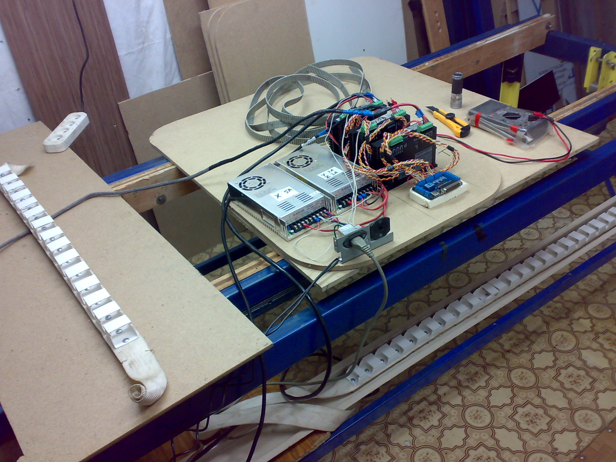

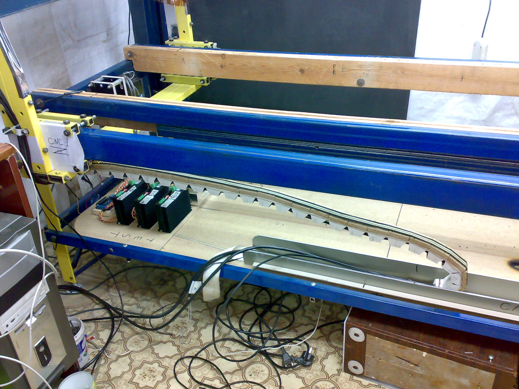

вот поближе сфоткал кабель кангал . он уже готов к установке а станок. но станок еще не готов принять его на себя :hehehe:
170720121962.jpg (4273 просмотра) <a class='original' href='./download/file.php?id=6519&mode=view' target=_blank>Загрузить оригинал (475.05 КБ)</a>

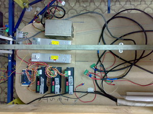

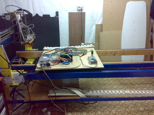

стэндово собрал электронику . но испытаь не успел уже утро . посплю и продолжу.
170720121963.jpg (4273 просмотра) <a class='original' href='./download/file.php?id=6520&mode=view' target=_blank>Загрузить оригинал (519.31 КБ)</a>
170720121960.jpg (4273 просмотра) <a class='original' href='./download/file.php?id=6521&mode=view' target=_blank>Загрузить оригинал (609.33 КБ)</a>

master_70 писал(а):вот поближе сфоткал кабель кангал
Саморезы болгаркой что-ли подрезал? Не проще по короче было найти :)?
ага. влом ехать в маг в 4 ч утра. а эти прям тут ест в наличии. :rail:

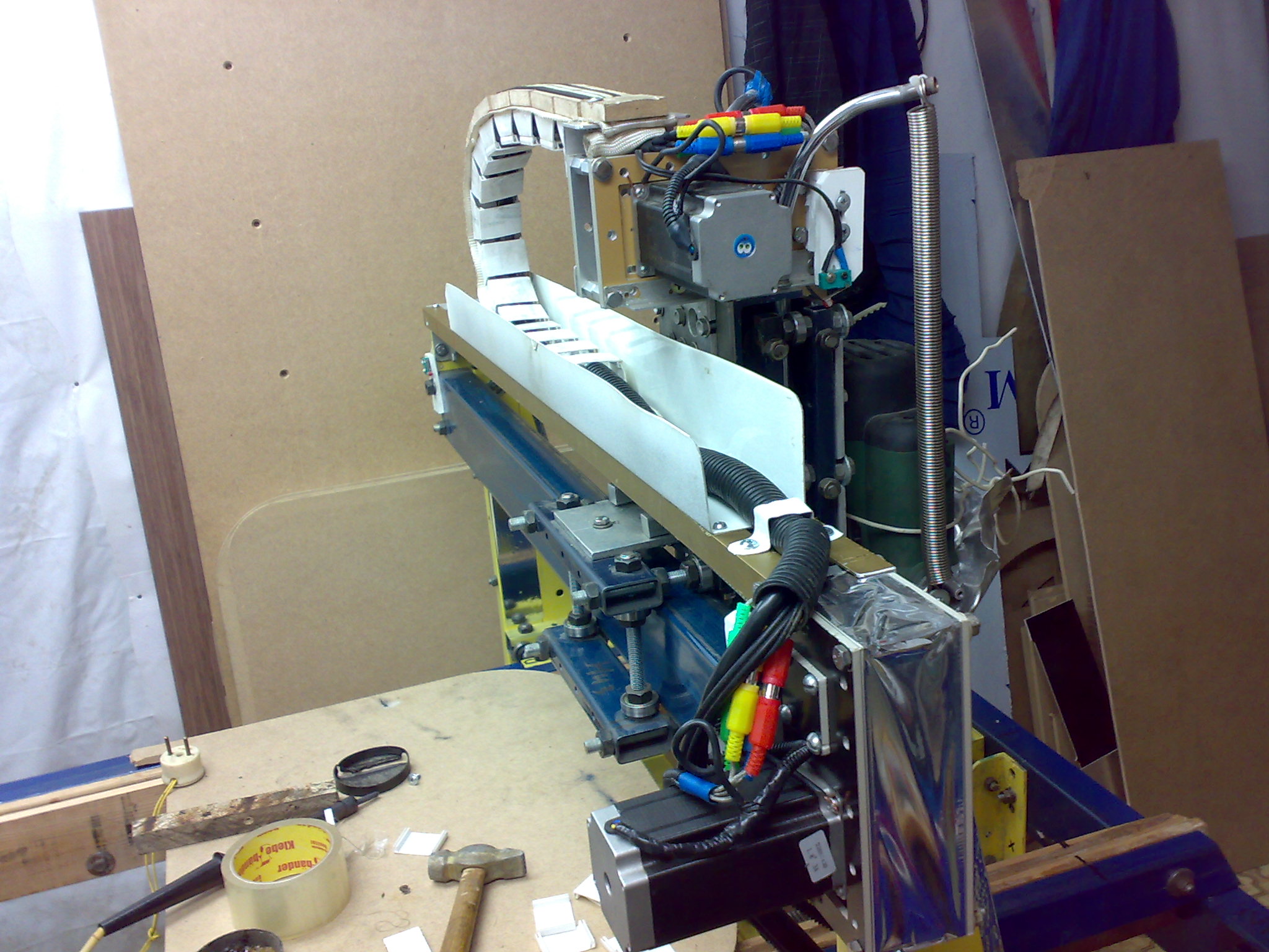

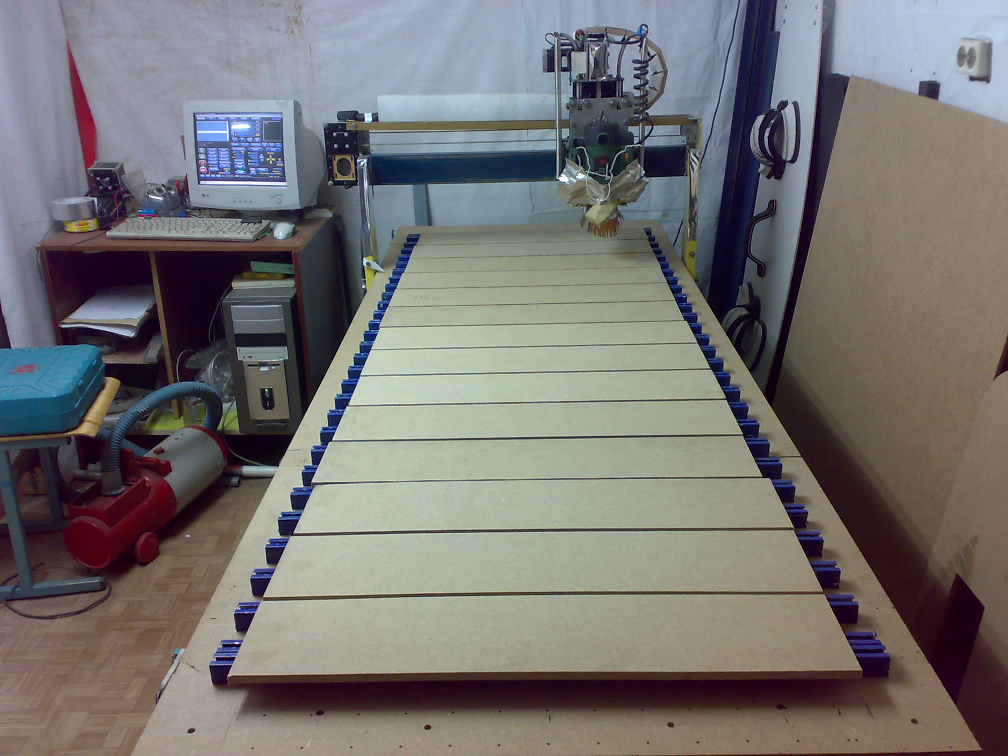

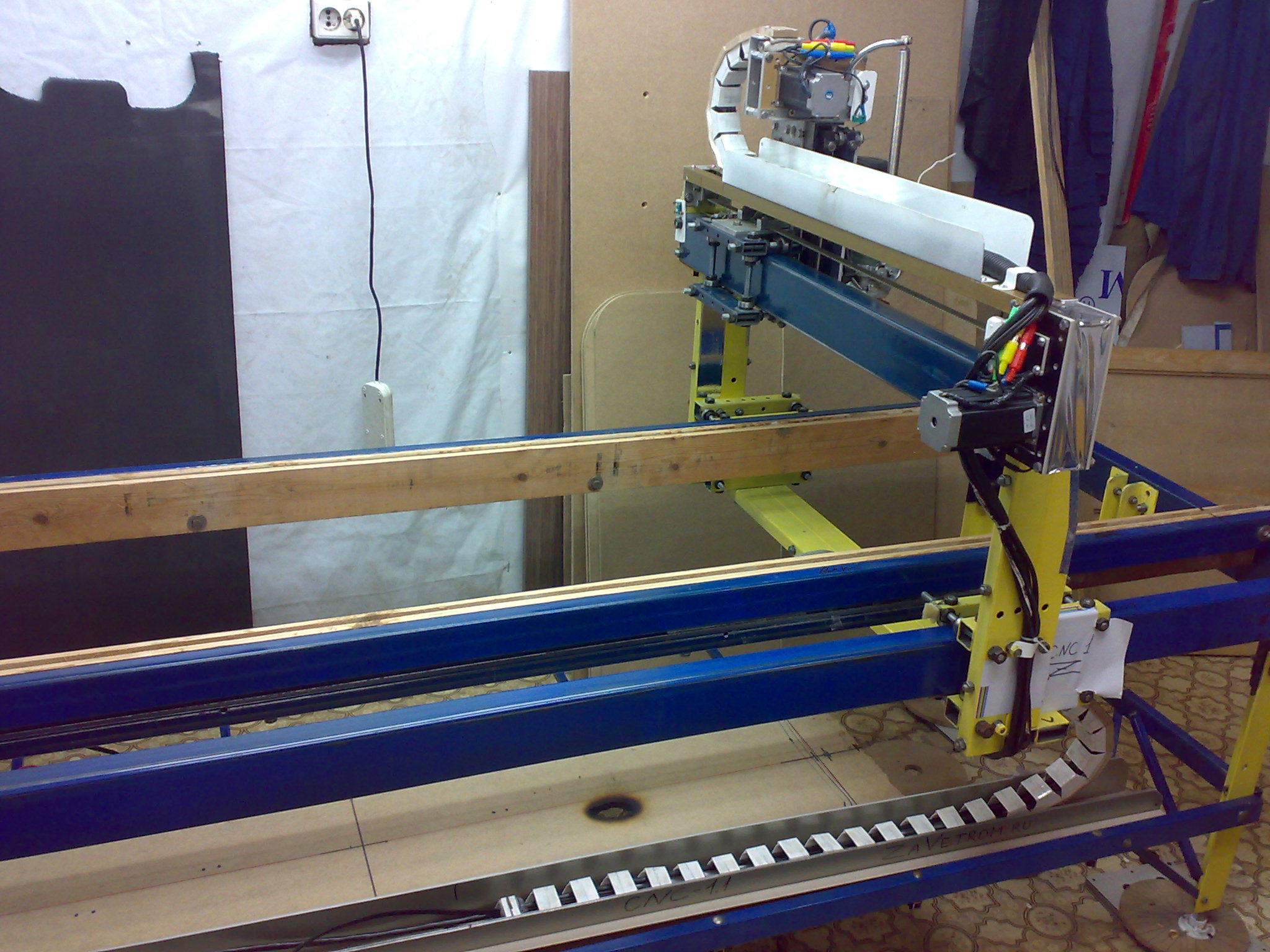

ну вот близиться к завершению модернизация первая.
сделал кабель каналы. по У хорошо работает а на Х из за длины не очень. но терпимо .
190720121974.jpg (4179 просмотров) <a class='original' href='./download/file.php?id=6599&mode=view' target=_blank>Загрузить оригинал (524.44 КБ)</a>
190720121973.jpg (4178 просмотров) <a class='original' href='./download/file.php?id=6600&mode=view' target=_blank>Загрузить оригинал (679.44 КБ)</a>
190720121972.jpg (4178 просмотров) <a class='original' href='./download/file.php?id=6601&mode=view' target=_blank>Загрузить оригинал (514.83 КБ)</a>

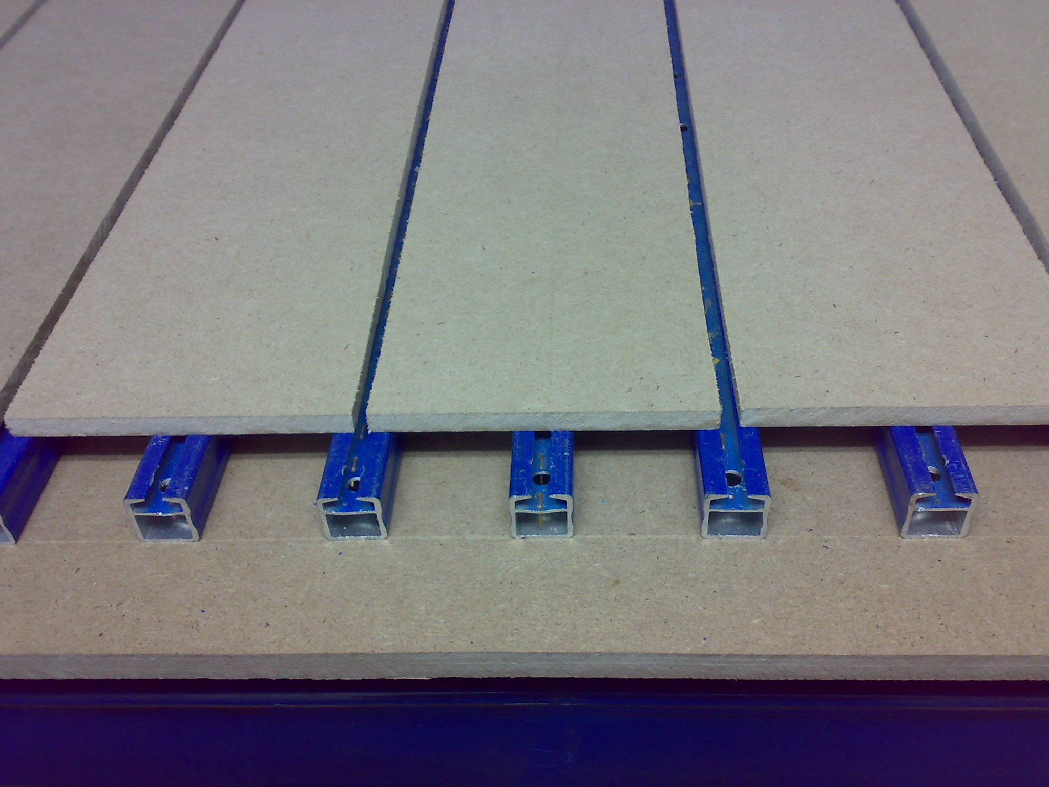

осталось пока сварганить коробочку для этого .
200720121976.jpg (4178 просмотров) <a class='original' href='./download/file.php?id=6602&mode=view' target=_blank>Загрузить оригинал (683.12 КБ)</a>
и доделать новый стол.

Re: Бюджетный ЧПУ 1150(2000) х 660(1200) мм
Ремень на такой длине не тянется?
Мне кажется или в нем всего два корда на просвет видно?

Nick писал(а):Ремень на такой длине не тянется?
ременьсостоит из 2 частей . по 2300мм
это немецкий ремень с состанка сборочного на шинном заводе.
он был широкий 100м нарезал сам на 20мм. . он весь прошпигован метало кордом.
собственно по этому корду и резал , он не дает ножу уйти в лево илли впправо
http://www.zavetrom.ru
Просто на последней фотке вдоль ремня видно две линии, вот я и подумал, что это корд...

Сообщение Fisher »
Не. Это неоднородность цвета по всей длине полосы идут.

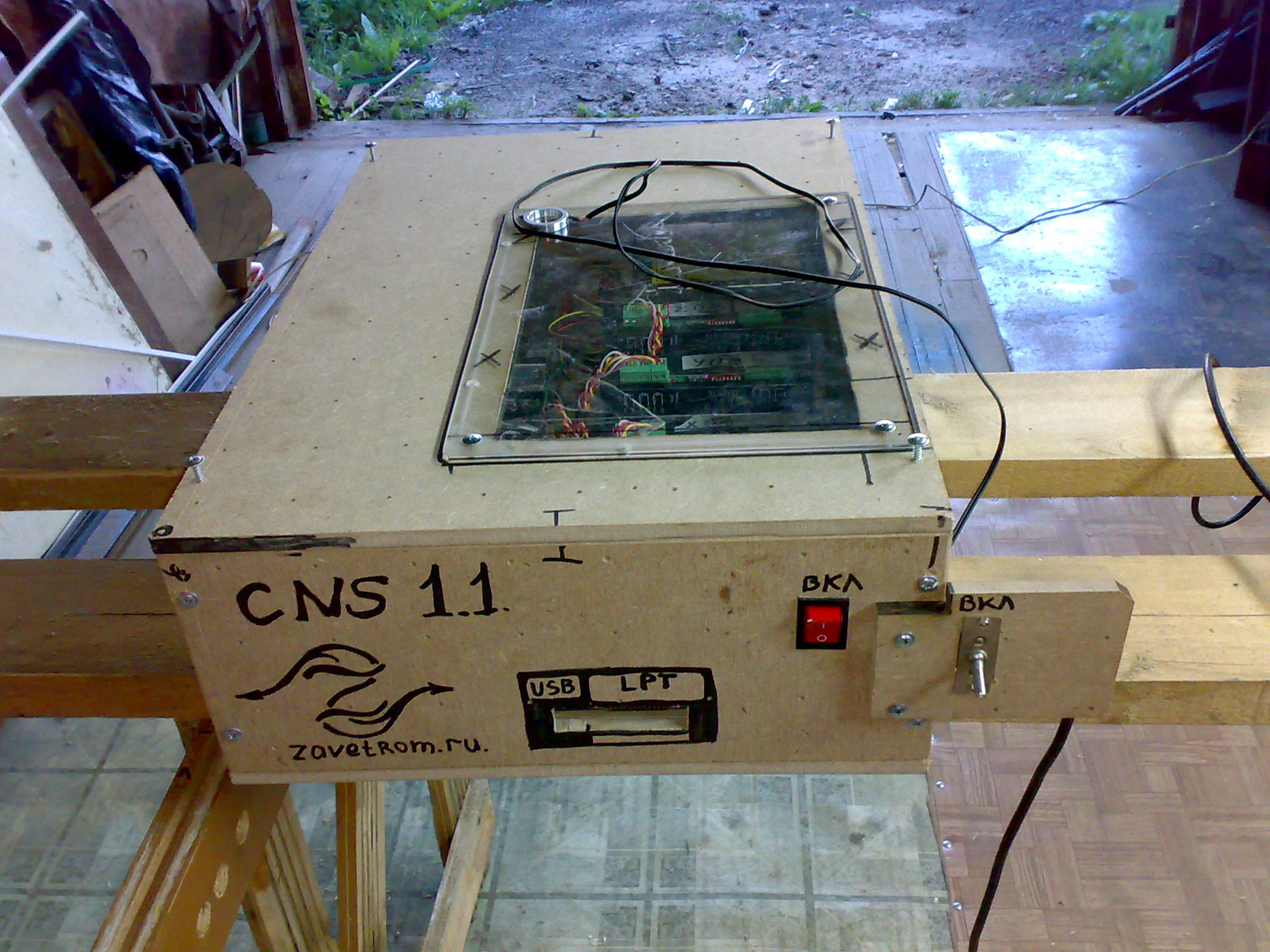

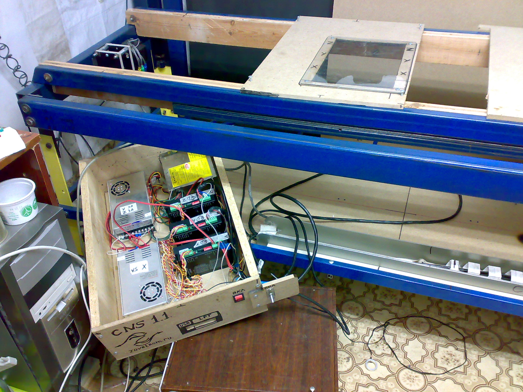

Своял сегодня временный корпус.
200720121979.jpg (4130 просмотров) <a class='original' href='./download/file.php?id=6612&mode=view' target=_blank>Загрузить оригинал (653.73 КБ)</a>
почти подключил.
200720121982.jpg (4130 просмотров) <a class='original' href='./download/file.php?id=6613&mode=view' target=_blank>Загрузить оригинал (683.75 КБ)</a>

А что такое CNS? :)
master_70
Сообщения: 1922
Репутация: 317
Откуда: Московская_обл
Сообщение master_70 »
Nick писал(а):А что такое CNS? :)
это название . и ничего более.
станок вроде запустил.
только чтото с концивиками напортачил. пришлось отключить. все ссылался на е стоп или какой то типа лимит показывал. :wtf:

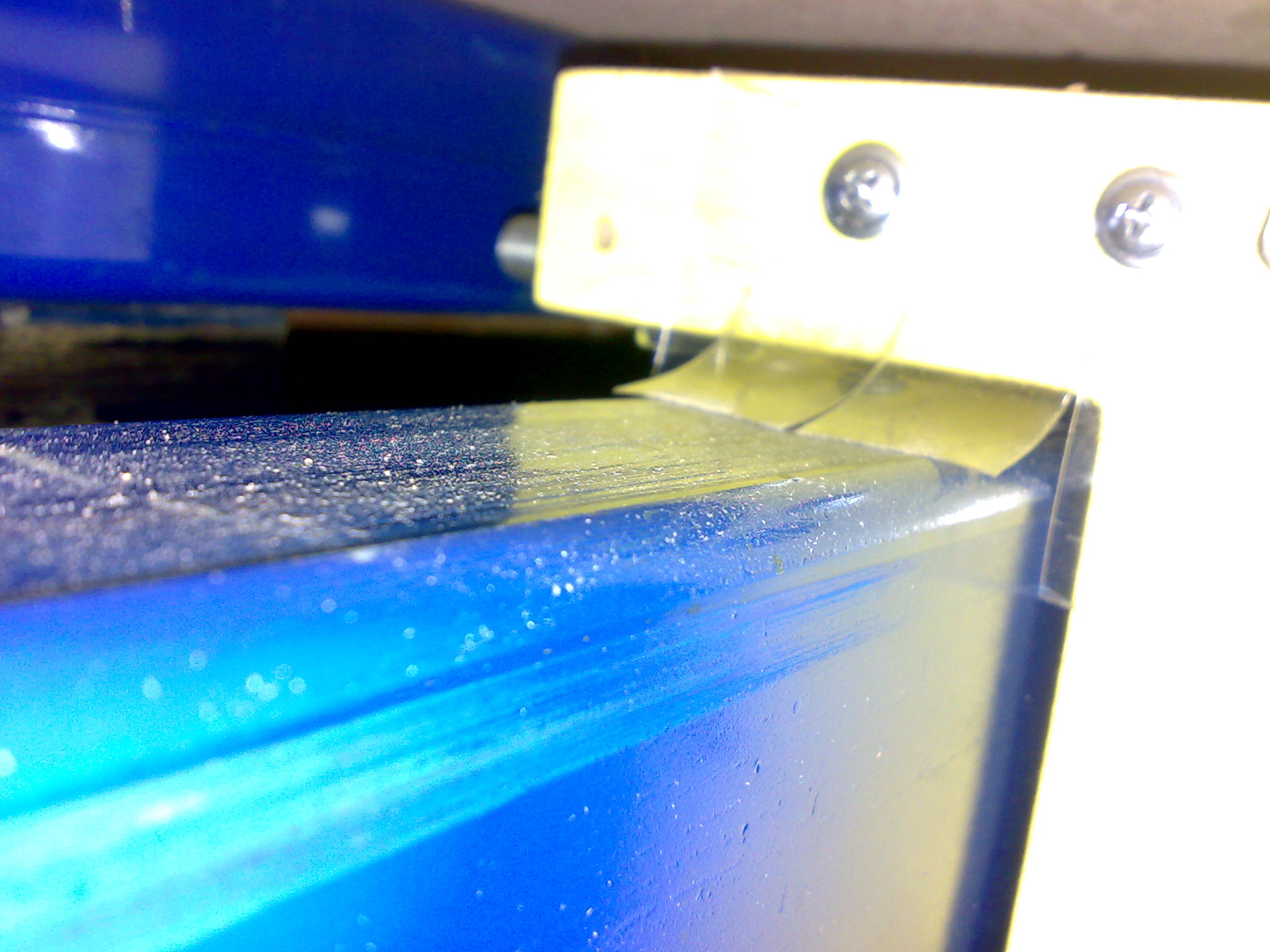

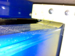

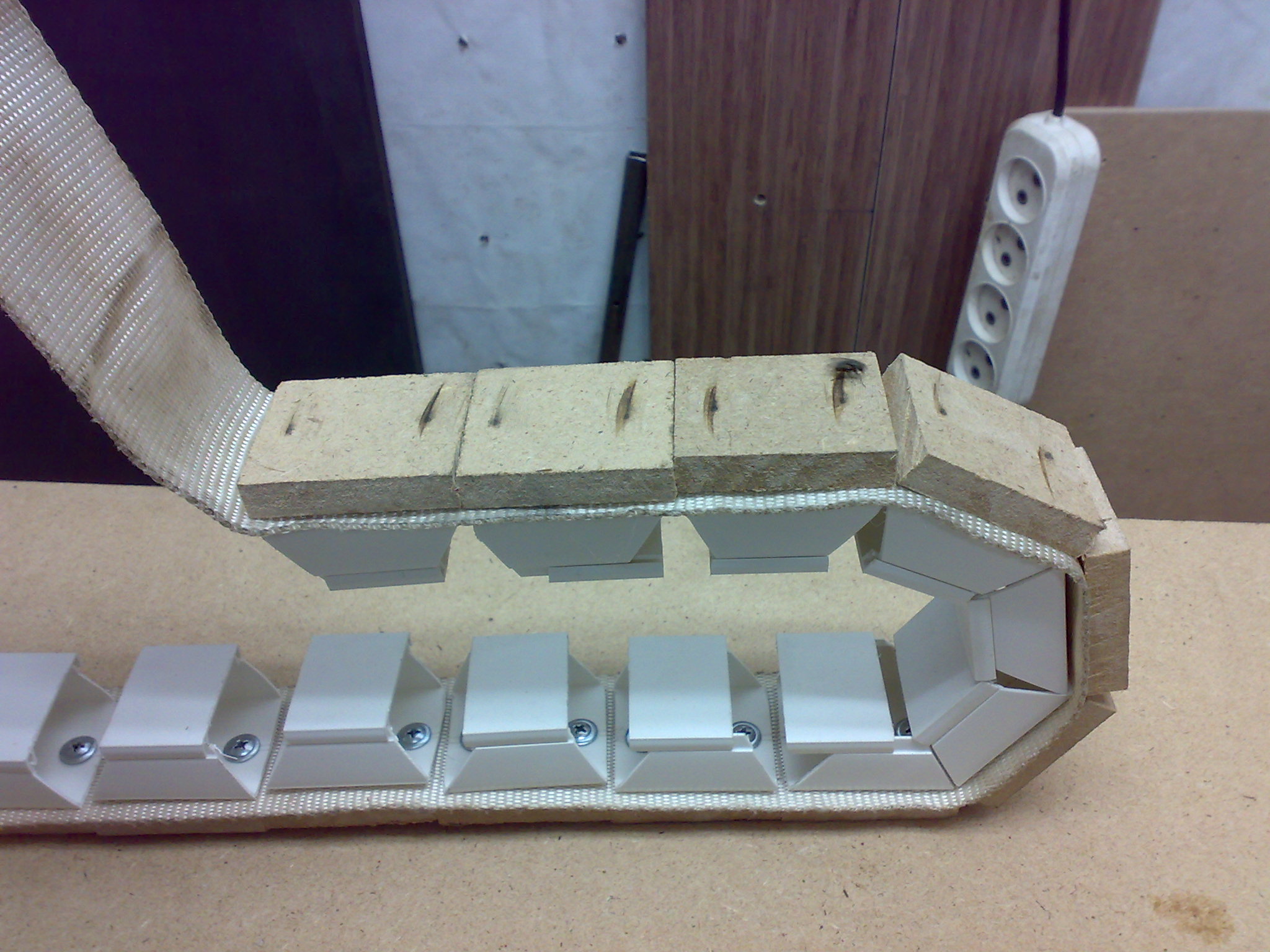

220720121994.jpg (4060 просмотров) <a class='original' href='./download/file.php?id=6642&mode=view' target=_blank>Загрузить оригинал (478.61 КБ)</a>
220720121995.jpg (4060 просмотров) <a class='original' href='./download/file.php?id=6644&mode=view' target=_blank>Загрузить оригинал (444.17 КБ)</a>
попробовал, сделал типа пыльников . чтоб убирали мусор с направляющих.
220720121998.jpg (4060 просмотров) <a class='original' href='./download/file.php?id=6645&mode=view' target=_blank>Загрузить оригинал (448.79 КБ)</a>
Сообщение giraf_79 »
Из чего пылесборник, пэт пластик?
тоже над этим думаю с направляющих и сцепи счищать, думаю щетки типа зубного использовать, но боюсь сотрется быстро, или сгорит от искр.
