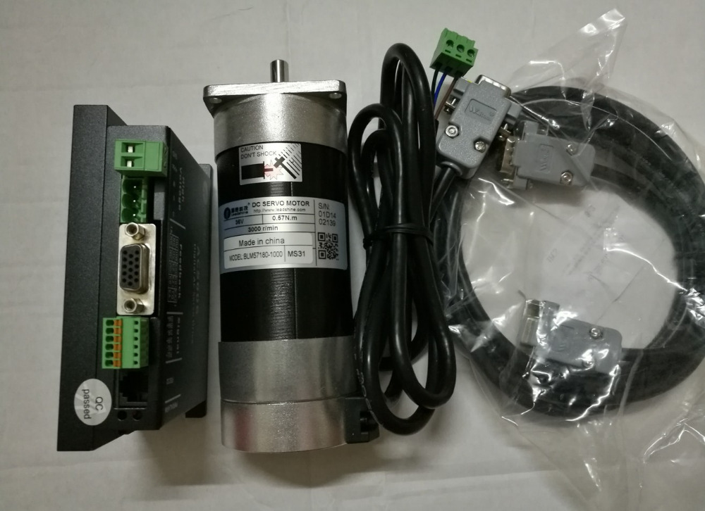

Народ кто нибудь пользовался сервами BLM57180-1000 в связке ACS606? А то присматриваю бюджетные варианты.

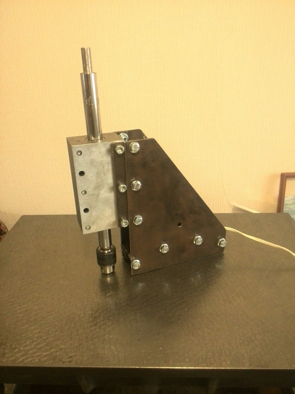

Изготовил себе интересную приспособу для того что бы сверлить поверочную плиту, да и не только, в основании электромагнитный замок, от плиты руками не оторвать, но сдвинуть если постараться можно.

fabrikator66 писал(а):Народ кто нибудь пользовался сервами BLM57180-1000 в связке BLM57180-1000? А то присматриваю бюджетные варианты.
ссылка есть на эти сервы?

fabrikator66 писал(а): Изготовил себе интересную приспособу для того что бы сверлить поверочную плиту, да и не только, в основании электромагнитный замок, от плиты руками не оторвать, но сдвинуть если постараться можно.
замок я так пологаю от дверей был взят? какое усилие на удержание (кг, если известно)?

inFamous писал(а):ссылка есть на эти сервы?
Ссылка есть https://ru.aliexpress.com/item/New-CNC- ... 2e0eOEgkG3
Malyarka74 писал(а):замок я так пологаю от дверей был взят? какое усилие на удержание (кг, если известно)?
По заверениям производителя 300 кг.
yellosax
Сообщения: 271
Зарегистрирован: 04 фев 2019, 02:46
Репутация: 14
Re: По мотивам станка на поверочной плите 400Х300Х130
Сообщение yellosax »
Может лучше такую серву https://ru.aliexpress.com/item/JMC-iHSV ... 3141a21d-1
