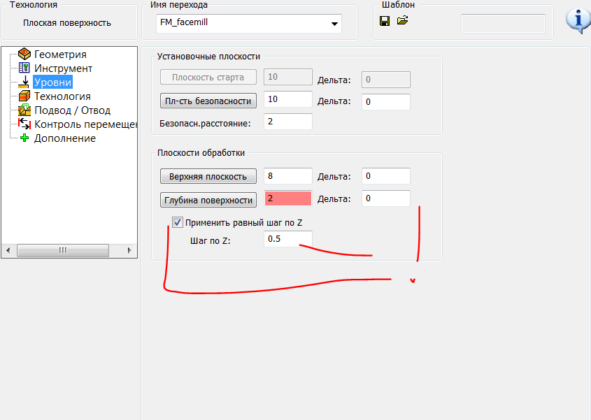

Спасибо, я пробовал менять длину режущей части фрезы. Но тогда идут ошибки и SolidCam ругается, когда вреза делает второй заход, типа касание не режущей частью.
Re: SolidCAM
Во всех стратегиях можно задать глубину прохода по Зет
Какая именно стратегия не получается?

Например Face Milling. Можно конечно сделать разные операции, но как то это глупо. Если нужно снять 10мм, не делать же 10 разных операций и в каждой по 1мм ставить ограничение. В том же ArtCam это делается просто. Ставится глубина одного прохода и количество проходов получается кратным автоматически.
Re: SolidCAM
сперва желательно разобраться , а после писать глупо
высота задается, также можно поставить галку на равность слоёв

Я имел ввиду "глупо" делать по другому, создавать 10 разный операций по 1мм вместо того, чтоб в одной снять 10мм проходами по 1мм.
Извиняюсь, если не правильно донес свою мысль. :)
Спасибо за помощь! Но у меня, почему-то, не получается там ввести ничего. Вернее ввести то могу, но вот при сохранении этот параметр снова в ноль становится и ничего не меняется. Но я заметил, что у вас там верхняя плоскость 8, а глубина поверхности указана 2. У меня везде ноль.
Делаю по этому уроку:
http://www.youtube.com/watch?v=-oROK8c3Kxk
Там тоже нули, правда фреза совсем другая. Остальное делаю так же.
И тогда еще попутный вопрос. Верхняя плоскость и глубина поверхности модели или заготовки ? И относительно чего? Если точки координат, то ноль у меня правильно, так как эта точка в верхнем углу детали. А заготовка выше на 3мм, которые как раз и нужно отфрезеровать.
А у вас в примере получается, что плоскость на 8мм выше. Но возможно это и есть моя ошибка?
Re: SolidCAM
Там хоть сколько можно поставить, сколько станок осилит
Смотри , может что то напутал с 0? И прога не хочет опускаться ниже
0 стоит на чистовой поверхности или на припуске?
Re: SolidCAM
Если 0 стоит на чистовой , то надо указать какой припуск сверху, это будет верхний уровень
И тогда нижний уровень будет равен этому припуску сверху

Так прога то опускается без проблем и все правильно фрезерует в симуляции. Вопрос лишь в том, чтоб фреза снимала за раз не более 1мм, а она на много больше делает. Не знаю точно, сколько солидкам автоматом ставит. Но похоже на всю глубину режущей части фрезы. Это явно станок не вытянет.
Вот вы ввели в поле "Шаг по Z" 0.5 а теперь попробуйте сохранить и посмотреть симуляцию или снова зайдите в это окно, сохраниться ли там значение 0,5 или нет?

Только что ввел в поле "глубина поверхности" значение выше нуля и все заработало!
Спасибо всем огромное за помощь! :)
Все делал по урокам, но изза другой фрезы запутался.
Теперь ясно куда копать.
Re: SolidCAM
Конечно сохраниться, это скриншот из рабочего файла :)

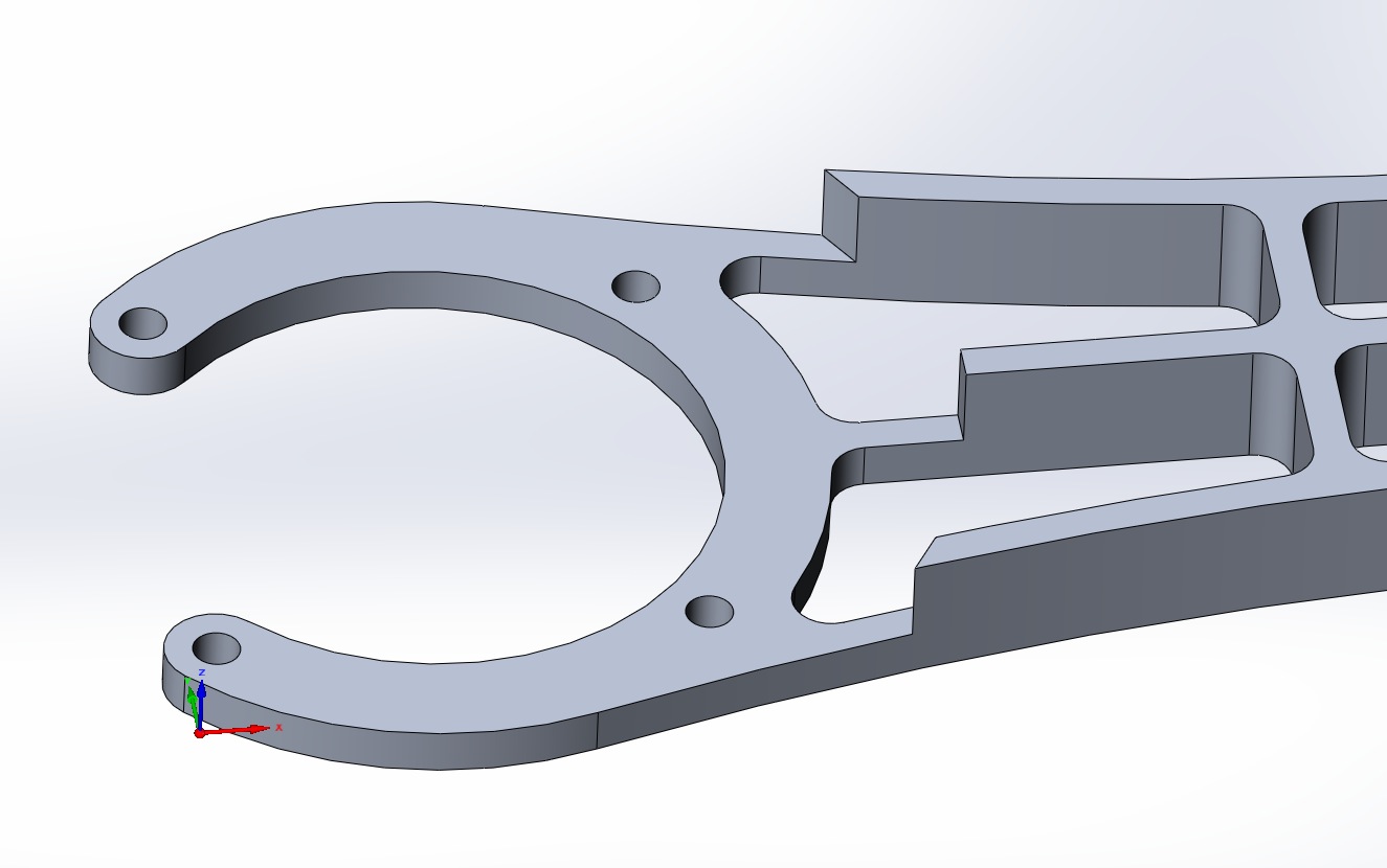

Помогите плиз со стратегиями. Довольно простая деталь. Станок простой хобийный 3040. Не могу разобраться никак. Пробовал разные, не получается.
Деталь высотой 7мм, заготовка 10мм. Вначале срезаю сверху 3мм по контуру детали (не хочу переводить в стружку всю заготовку), Затем вырезаю карманы. С этим проблем нет, все получилось, как хотел. Но вот дальше нужно левую часть срезать на глубину 4,5мм и тут засада. Перепробовал все возможное, не получается сделать, как хочу. Либо портит и режет лишнее, либо наоборот, оставляет много без обработки.

ставишь верхний уровень детали на части той плоскости что обрабатывать собрался.

CNC3040 писал(а):Перепробовал все возможное, не получается сделать, как хочу.
Поверхность можно выбрать как карман.
У кармана можно сделать части контура открытыми и закрытыми (правая кнопка на уже выбранном контуре).
Ещё - на плоскости детали можно нарисовать эскиз, и его использовать как цепочку-траекторию.
подозреваю что недорезается около наружных стенок. - так вот там можно продлить линии контура на эскизе.
Т.е. два пути - первый - создать открытый контур для кармана с двумя стенками, или создать эскиз, контур в котором позволит фрезе пройтись по стенке.

Спасибо! Уже сделал с помощью Pocket Recognition.
Re: SolidCAM
вышли мне эту модельку в ЛС, будет время (на выходных) сделаю видео урок для начинающих, уж больно хитрая чтоб "не грызть воздух" в нескольких местах
AlexTskan писал(а):нарисовать эскиз, и его использовать как цепочку-траекторию
правильно, хватит одного на плоскости "подковы"
