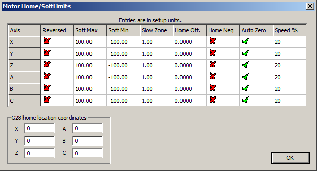

Может софт лимиты включены/не настроены в маче: станок ездит потихоньку потому что думает, что находится за пределами рабочей зоны...
Mach3-Config-HomingLimits.png (2795 просмотров) <a class='original' href='./download/file.php?id=163562&sid=998e366acc44c76c9d83b66df0d6fca0&mode=view' target=_blank>Загрузить оригинал (15.04 КБ)</a>

Rom327 писал(а):Может софт лимиты включены/не настроены в маче: станок ездит потихоньку потому что думает, что находится за пределами рабочей зоны...
Вечерком еще раз проверю, но помнится проверял. Еще раз гляну
Re: USB Motion Card STB4100
Добавлено: 29 май 2019, 14:40
Rom327
Вот про лимиты трабла была: http://www.cnc-club.com/forum/viewtopic ... 2&p=506290
Добавлено: 29 май 2019, 14:44
hmnijp
Rom327 писал(а):Вот про лимиты трабла была: http://www.cnc-club.com/forum/viewtopic ... 2&p=506290
Он на подаче не тормозит перед лимитами, только в ручных перемещениях. и кнопка софт лимит не горит.
Добавлено: 29 май 2019, 14:49
daemon78
Прошу прощения, я Mach3 только начинаю осваивать, и мне не везде понятно во многих местах дискуссии.
Я правильно понимаю, чтобы исключить влияние лимитов я должен выставить значения на вкладке Motor Home/Soft Limits как показано на скриншоте у ROM327 в посте 583 Re: USB Motion Card STB4100 #583?
Добавлено: 29 май 2019, 15:02
hmnijp
daemon78 писал(а):Прошу прощения, я Mach3 только начинаю осваивать, и мне не везде понятно во многих местах дискуссии.
нет, достаточно выключить кнопку - soft limit на главном экране. но она на видео у вас и так не горит. Но и при выполнении уп замедление перед софтлимитами не работает. он просто выдаст предупреждение что программа выполняется близко к лимитам, и предложить продолжить. замедление работает только в в ручных перемещениях.

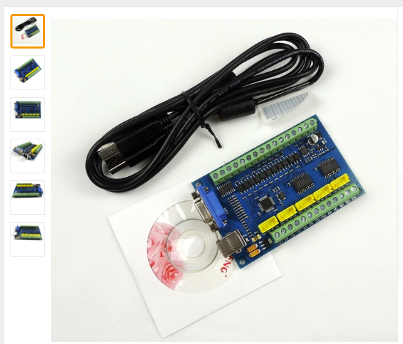

Как мне кажется - баловство эти контроллеры.
На днях приехала плата STB5100
https://ru.aliexpress.com/item/CNC-MACH ... 33edRlqZlV
Screenshot - 29.05.2019 , 18_40_18.png (2690 просмотров) <a class='original' href='./download/file.php?id=163603&sid=998e366acc44c76c9d83b66df0d6fca0&mode=view' target=_blank>Загрузить оригинал (365.51 КБ)</a>
Брал чисто покрутить моторами из под 64bit Винды на рабочем компе.
Работает. Моторы крутятся. Скорость моторов меняется. Попробовал хоум подключить - засада. Датчик NPN видит. Хоум срабатывает, но машинные не обнуляет. И это пол беды. Другая беда в том, что при установке метки на валу мотора и при прогоне, к примеру, на 100мм в одну и другую стороны при торможении метка не слабо так смещается. Т. е. налицо проблема с шагами. То ли не хватает, то ли лишние. Скорость и ускорение скидывал - результат тот же.
