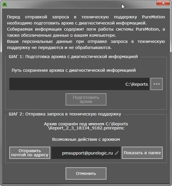

Хочу оставить некоторые комментарии к видео. Будем ориентироваться по времени.
01:56 Запрос в техническую поддержку
Здесь реализовано два варианта возможных действий с полученным архивом:
1. Сообщение "Отправьте полученный файл по адресу" с указанием адреса в текстовом поле.
2. Кнопка "Отправить почтой по адресу" с указанием адреса в текстовом поле.
На видео отображен первый вариант, т.к. в Вашей системе Windows не зарегистрирован никакой почтовый клиент по-умолчанию. Если бы в системе был назначен почтовый клиент, то вместо пометки "Отправьте полученный файл по адресу" была бы кнопка, открывающая почтовый клиент с предварительно созданным шаблоном письма (см. скриншоты).
Если в системе назначен почтовый клиент... (2769 просмотров) <a class='original' href='./download/file.php?id=151920&mode=view' target=_blank>Загрузить оригинал (45.86 КБ)</a>
Шаблон письма в почтовом клиенте (2769 просмотров) <a class='original' href='./download/file.php?id=151921&mode=view' target=_blank>Загрузить оригинал (87.98 КБ)</a>
Зарегистрируйте почтовый клиент и убедитесь, что кнопка "Отправить почтой по адресу" появится и будет работать. Адрес для отправки так же редактируемый. Эта функция полезна в том случае, если планируется отправлять запросы с этого станка не напрямую разработчику.

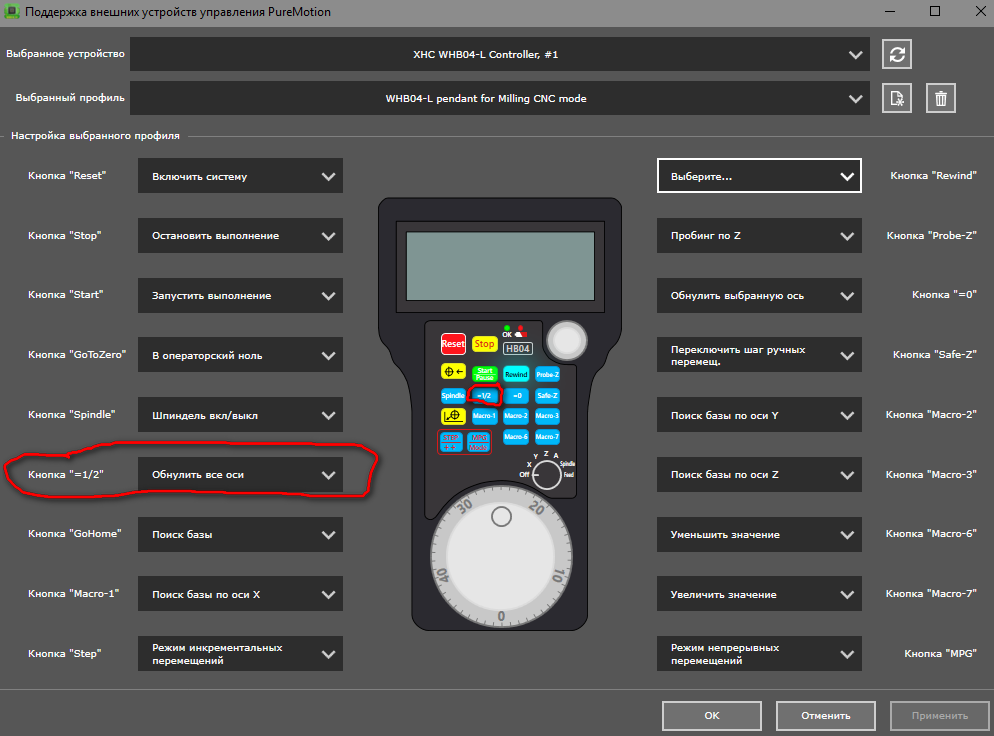

Не найду команду =1/2. Если не реализована, то неплохо-бы. Постоянно ей пользовался в маче.
2018-12-04_162530.png (2729 просмотров) <a class='original' href='./download/file.php?id=151925&mode=view' target=_blank>Загрузить оригинал (66.41 КБ)</a>
