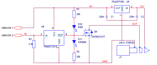

trikot
Что представляют из себя входы датчиков на контроллере физически? Это просто входы МК? Если это так, то наверно можно на них кроме земли подавать и 5 вольт. Просто делаю центроискатель и хочу подключить его через схемку. Кто-нибудь сталкивался с такой задачей?
Схемка типа такой .
Схема центроискателя.PNG (4.83 КБ) 4304 просмотра
Re: Работа с программой CNC USB Controller (от cnc-planet)
Добавлено: 28 авг 2018, 21:56
trikot писал(а):Что представляют из себя входы датчиков на контроллере физически? Это просто входы МК? Если это так, то наверно можно на них кроме земли подавать и 5 вольт
Входы датчиков - это входы контроллера, подключенные через буфер и притянутые к плюсу через резистор 10к. Управляется только соединением с корпусом. Поданный плюс напрямую он не увидит, так как сам притянут уже к плюсу.
Я делал щуп датчик-центроискатель и инвертитовал сигнал на TL431 (гораздо проще, 3 детали).
http://www.cnc-club.ru/forum/viewtopic. ... 20#p432605

trikot
Я тут покопался и нашел мелкое оптореле. Его и поставлю.
Пытался повторить ваш центроискатель, но как то не пошло. Поскольку есть токарный станок, то решил делать свой. Он чуточку побольше получается, но я в него и электронику хочу запихнуть. Правда плату придется заказывать. А пока на внешней все стоит. Если все получится как задумывал, поделюсь.
Инвертировать сигнал и необязательно, можно в настройках выставить инверсию.

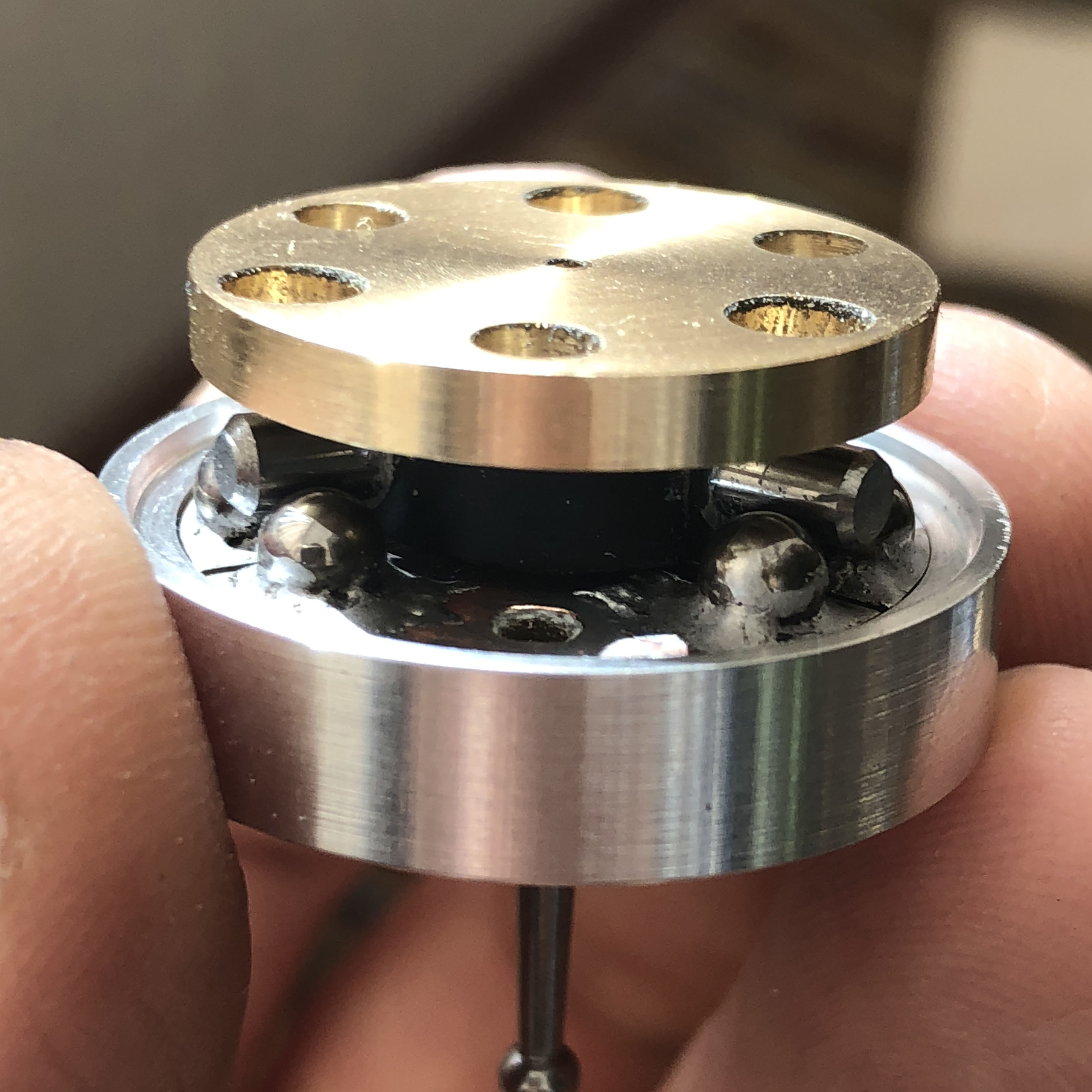

trikot
Доделал в черновую центроискатель. Диаметр 30, высота тоже 30мм.Надо переделать платку сопряжения, и буду в китае заказывать платку внутрь корпуса. На мой взгляд чувствительность нормальная, как смогу, в станке проверю. Для прижима использовал 3 пружинки. Сила прижима регулируется 3 регулировочными винтами.
IMG_1350.JPG (4228 просмотров) <a class='original' href='./download/file.php?id=145292&mode=view' target=_blank>Загрузить оригинал (227.05 КБ)</a>
Добавлено: 31 авг 2018, 16:25
Да, зачетненько вышло. Верхняя крышка вытачивалась вместе с валом? Внутри вижу латунное кольцо. Раскажи о конструкции внутри, как штырьки располагал?
Я вот у себя толстого оргстекла не нашел (все только листы в 5мм), а так бы тоже сделал бы прозрачным со светодиодом внутри - так красивше :good: .
Мне вот надоедает вечно цепляющийся провод от датчика, все мысли посещают о беспроводном центроискателе... :thinking:

trikot
Да, верхняя крышка вместе с валом. Насчет оргстекла мне повезло, у меня с советских времен лист приватизированный 1,5х1,5м толщиной 20мм. До конца жизни не извести. В Москве я бы поделился. Но в принципе ничего не мешает дихлорэтаном склеить 4 слоя.
Беспроводной мне не одолеть, в пограммировании ноль. Да и габарит выростет.
Когда будет окончательно закончен и будет нормально работать, выложу поподробнее.
Крутил его в токарном, без юстировки практически не бьет. Самую малость только.
Внутренность покажу, когда к компу подползу, завтра наверно. С телефона неудобно.

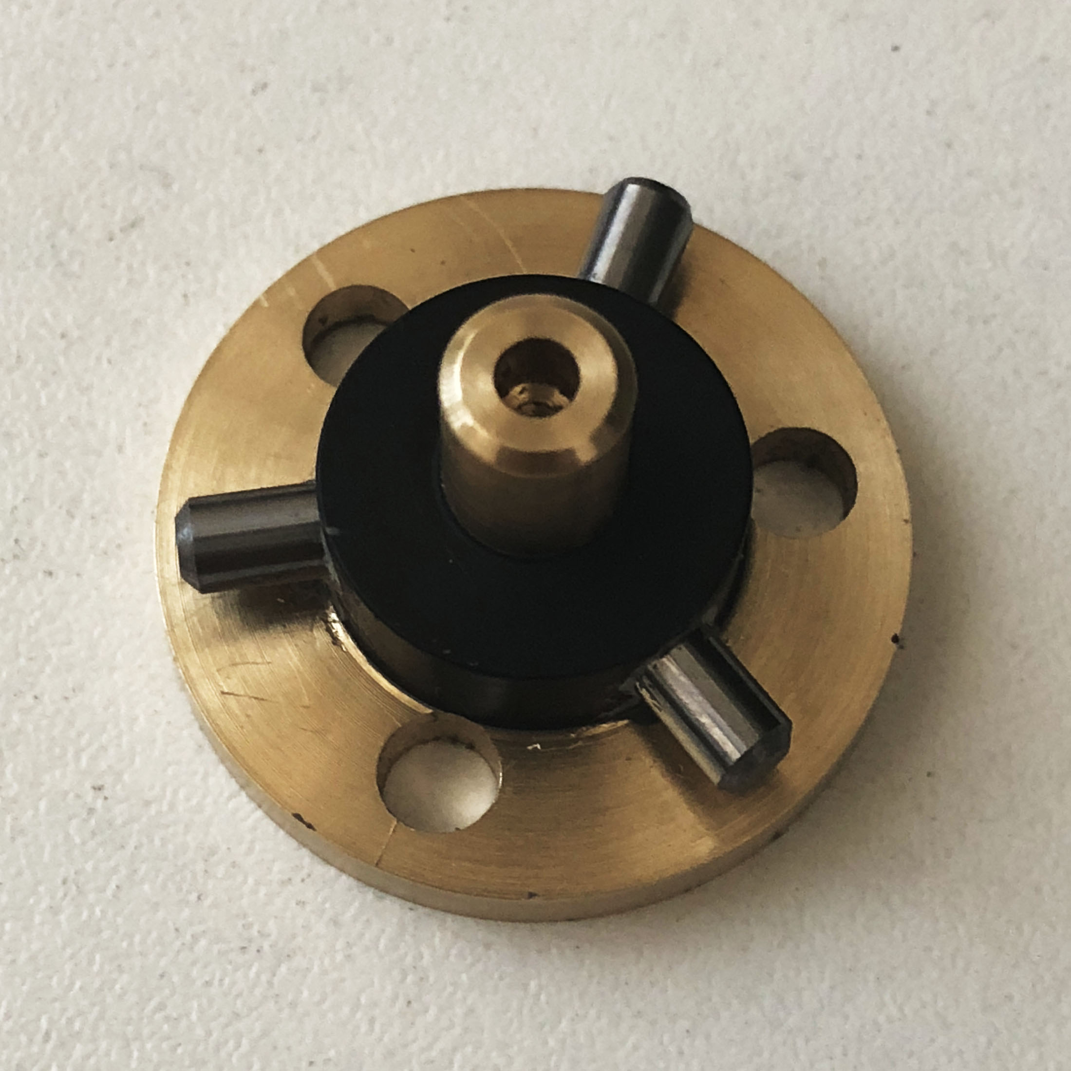

Обещанные фотки внутренностей.
3 отверстия под крепежные винты, 3 выборки под пружинки.
IMG_1310.JPG (4150 просмотров) <a class='original' href='./download/file.php?id=145307&mode=view' target=_blank>Загрузить оригинал (342.25 КБ)</a>
Контактные цилиндры из хвостовиков фрез, вклеил эпоксидкой для металла в специальном приспособлении. Получилось очень точно.

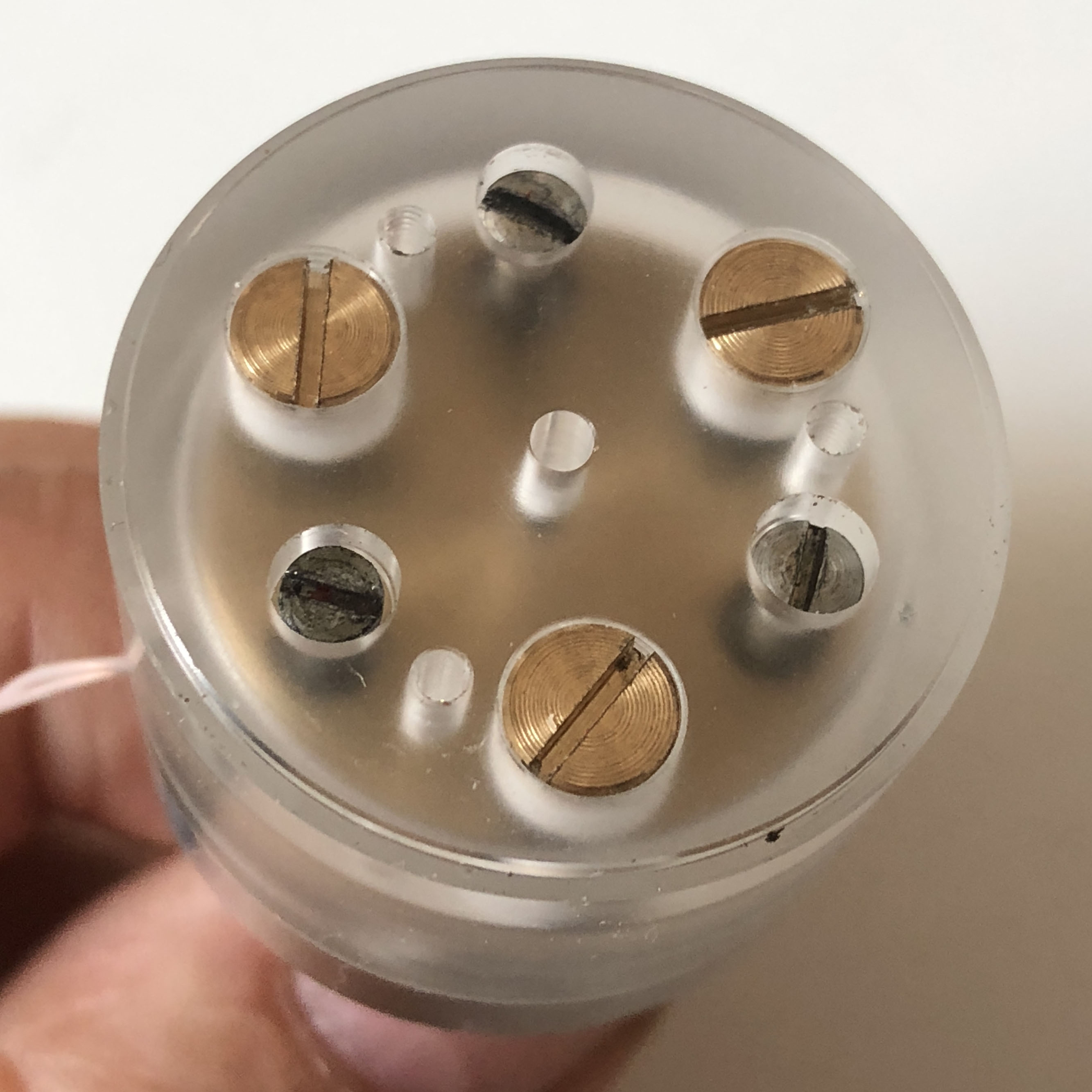

IMG_1342.JPG (4150 просмотров) <a class='original' href='./download/file.php?id=145309&mode=view' target=_blank>Загрузить оригинал (532.98 КБ)</a>
Видны 3 регулировочных винта усилия прижима. На обычные винты не стоит обращать внимания, поставил какие нашел, из китая едут красивые.
