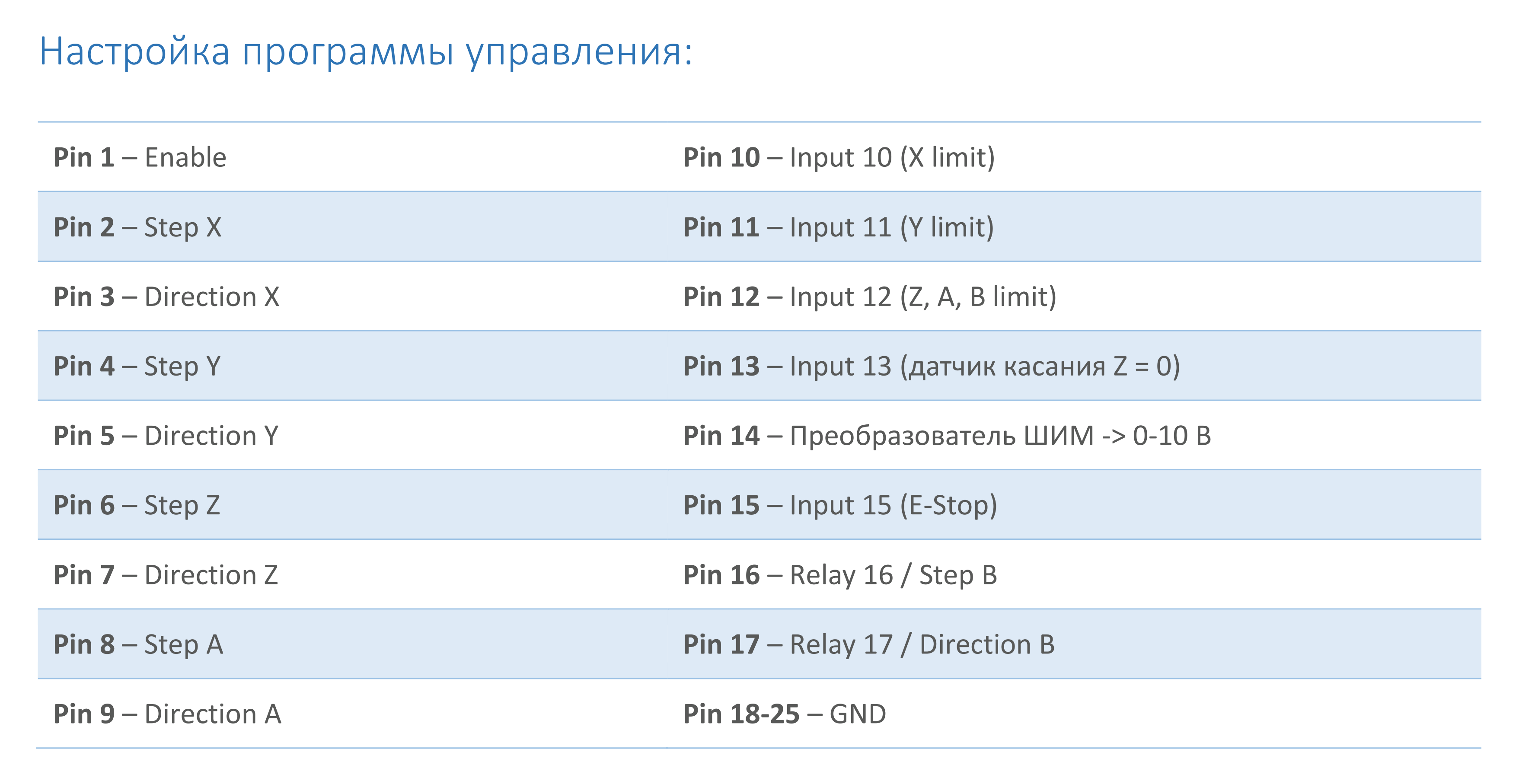

Добрый день. Где можно посмотреть настройка данной платы для LinuxCNC
Re: StepMaster ver 2.5
samand писал(а):Добрый день. Где можно посмотреть настройка данной платы для LinuxCNC
Скриншотов настройки LinuxCNC у меня нет.
Есть лишь распиновка платы (из документации):
2017-11-01_23-10-42.png (3214 просмотров) <a class='original' href='./download/file.php?id=123600&mode=view' target=_blank>Загрузить оригинал (220.61 КБ)</a>
