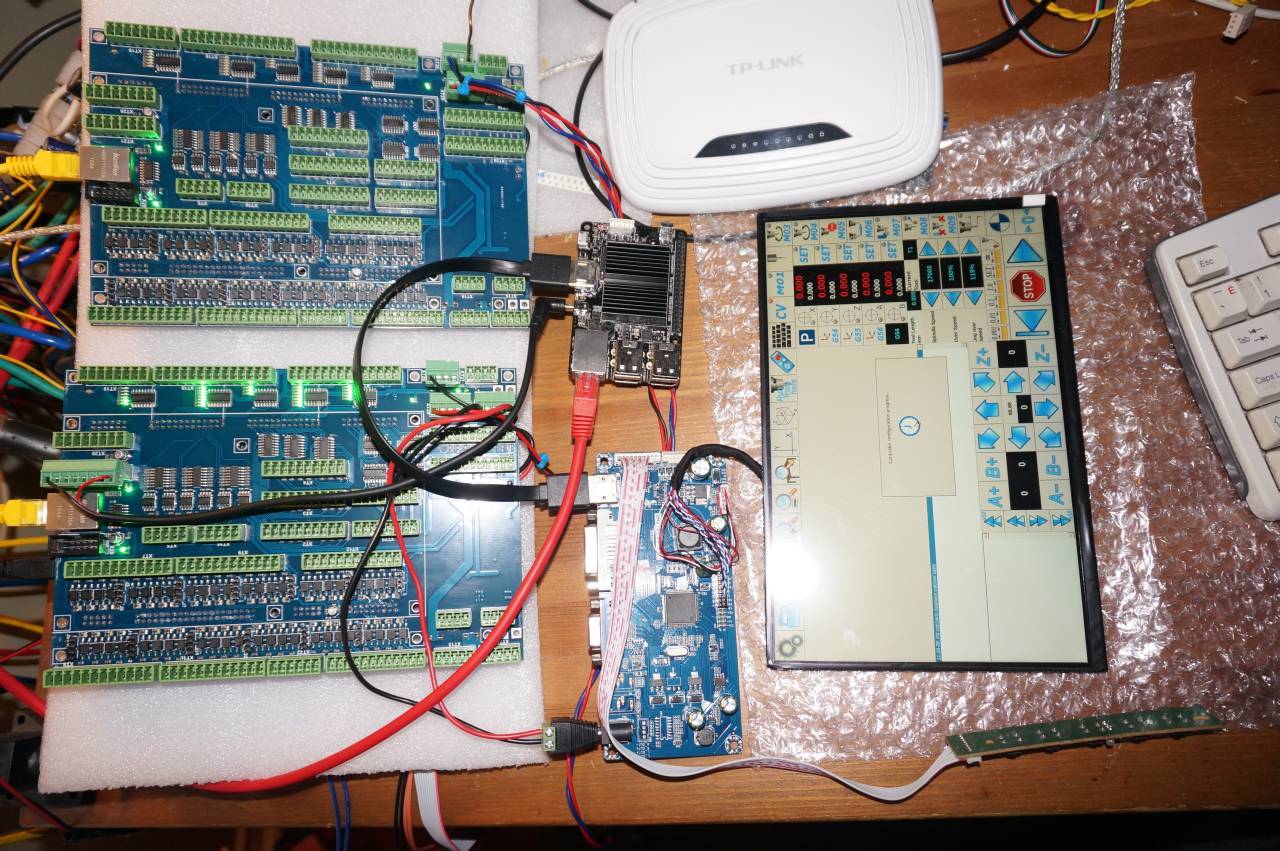

Немного технических новостей -
готовим комплект на машину с большим количеством входов-выходов.
В результате пришлось поднять связку двух контроллеров ET10 в единую систему.
Тестовый комплект выглядит так -
et10-x2-10pc.jpg (3468 просмотров) <a class='original' href='./download/file.php?id=98191&mode=view' target=_blank>Загрузить оригинал (262.3 КБ)</a>
Придется включить в комплект роутер, чтобы снять лишние вопросы с подключением контроллеров в сеть.

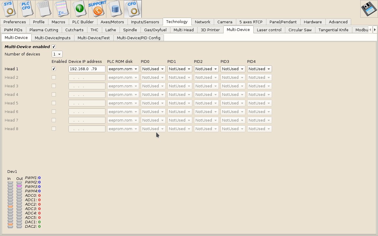

Дополнительный контроллер задается тут -
myCNC.1.87.3200_20161221_191744.png (3468 просмотров) <a class='original' href='./download/file.php?id=98193&mode=view' target=_blank>Загрузить оригинал (91.84 КБ)</a>

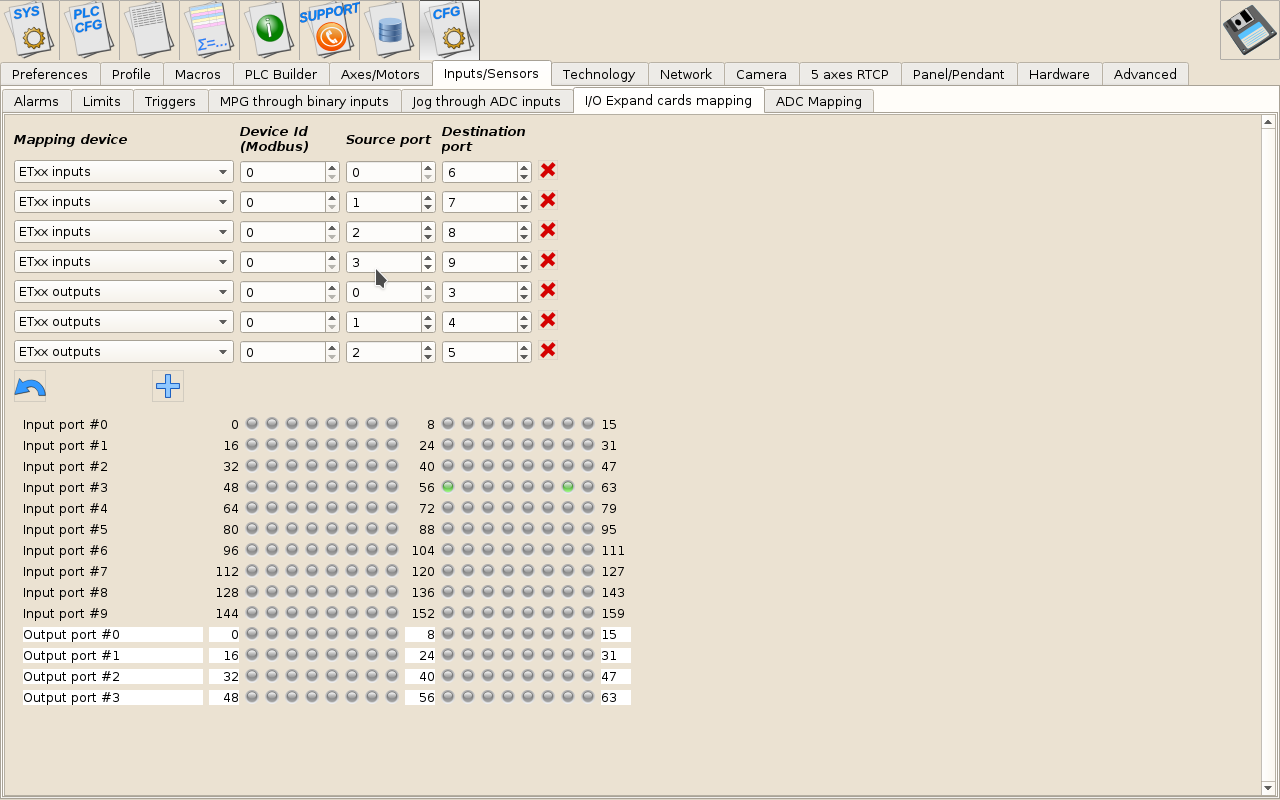

Программирование входов-выходов выглядит так -
myCNC.1.87.3200_20161221_192335.png (3468 просмотров) <a class='original' href='./download/file.php?id=98194&mode=view' target=_blank>Загрузить оригинал (96.2 КБ)</a>
Тут сказано, что
входные 8-битные порты 0,1,2,3 Девайса №0 отобразить по адресам 6,7,8,9 основного контроллера
а выходные 8-битные порты 0,1,2 Девайса №0 отобразить по адресам 3,4,5 основного контроллера
В результате основной контроллер может использовать 48 выходов и 80 входов (можно до 96, но тут вроде 80 достаточно).
Ограничение состоит в том, что время реакции "родных" пинов составляет 1мс (в некоторых случаях 0.16мс), а "mapped" - примерно 50-100мс.
Есть еще по 4 шт PWM выхода на основном и дополнительном контроллере. Как их использовать - будем решать в процессе.
