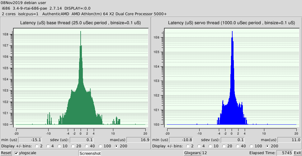

Canis Dirus
Сообщения: 8
Зарегистрирован: 10 окт 2014, 21:17
Re: Latency-test показания на разных материнских платах
Сообщение Canis Dirus »
Впрочем, в хламовнике нашёлся вариант получше: M2V, с Athlon x2. В сочетании с isolscpu=1 получилось так:
M2V with isolcpus.png (4786 просмотров) <a class='original' href='./download/file.php?id=171699&mode=view' target=_blank>Загрузить оригинал (52.68 КБ)</a>
(latency test за полуторачасовой прогон показал 8 микросекунд джиттера)

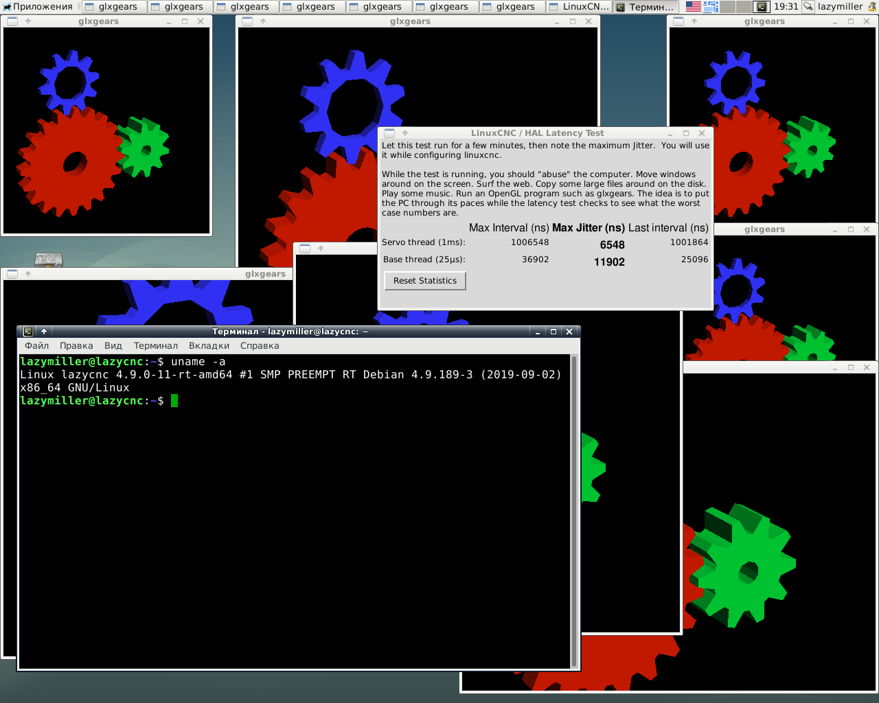

lazymiller
Сообщения: 31
Зарегистрирован: 27 дек 2011, 22:58
Репутация: 4
Сообщение lazymiller »
gigabyte ga-e350n
Снимок экрана_2019-11-23_19-31-31.png (4497 просмотров) <a class='original' href='./download/file.php?id=172385&mode=view' target=_blank>Загрузить оригинал (132.09 КБ)</a>
isolcpus=1
7 или 8 шестерёнок, ютуб , время тестирования часов 5
iMaks-RS
Сообщения: 1692
Репутация: 205
Настоящее имя: Maks
Откуда: От туда.
Сообщение iMaks-RS »
Спасибо, добрый человек! Хоть какой-то есть результат по АМД процессорам.. Просто на форуме некоторые сталкивались с проблемой стабильности генерации шагов.. правда под Mach3, на плате GA-E3000.. сейчас по такой-же цена - но Е-2500 в ДНС лежат.. какой-то сюр.. деградация... мощность ниже - цена выше..
