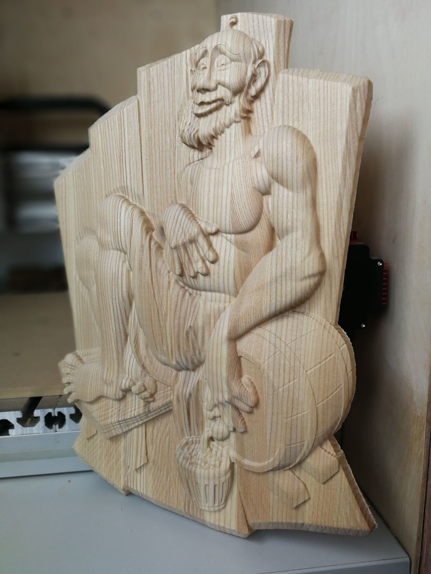

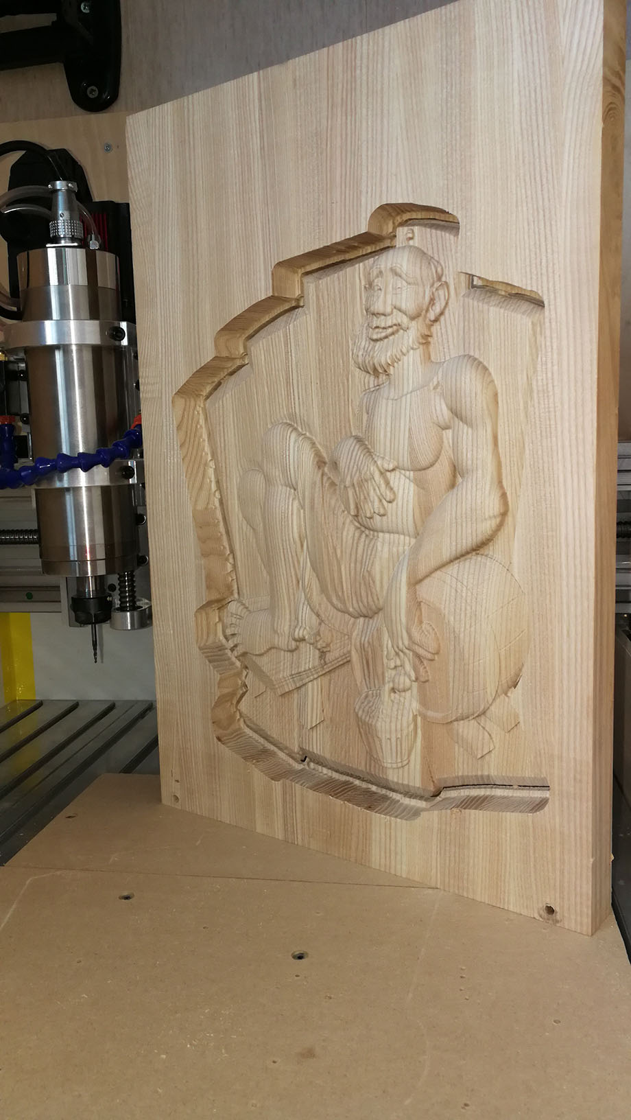

Сегодня малость пофрезеровал рельеф. Цель была проверить станок на косяки. Зарезы, недорезы и прочие неприятности. Отработало без заморочек. В ноль по окончании пришел четко.
Размер 34x270x370мм. Материал ясень. Резал черновую 1час 5мин. фреза 6мм. Потом 3ч 14мин чистовая конусной R1мм диаметр 4мм. На фото из под станка без обработки. Пару раз щеткой прошелся чтобы вычистить пыль.

А сразу чистовую - не пробовал?
Re: ЧПУ фрезерный станок (Бобр) 600x500 мм по дереву и не то
Добавлено: 31 янв 2018, 19:13
sima8520 писал(а):А сразу чистовую - не пробовал?
Пробовал, нет проблем. Но три часа лопатой стружку грести это не выход. С черновой за час еще куда ни шло. Чистовую без пылесоса.

Montis
shalek, подиумы на столе не мешают?
Добавлено: 02 фев 2018, 09:04
Montis писал(а):shalek, подиумы на столе не мешают?
Подиумы не мешают. А с чего им мешать?
