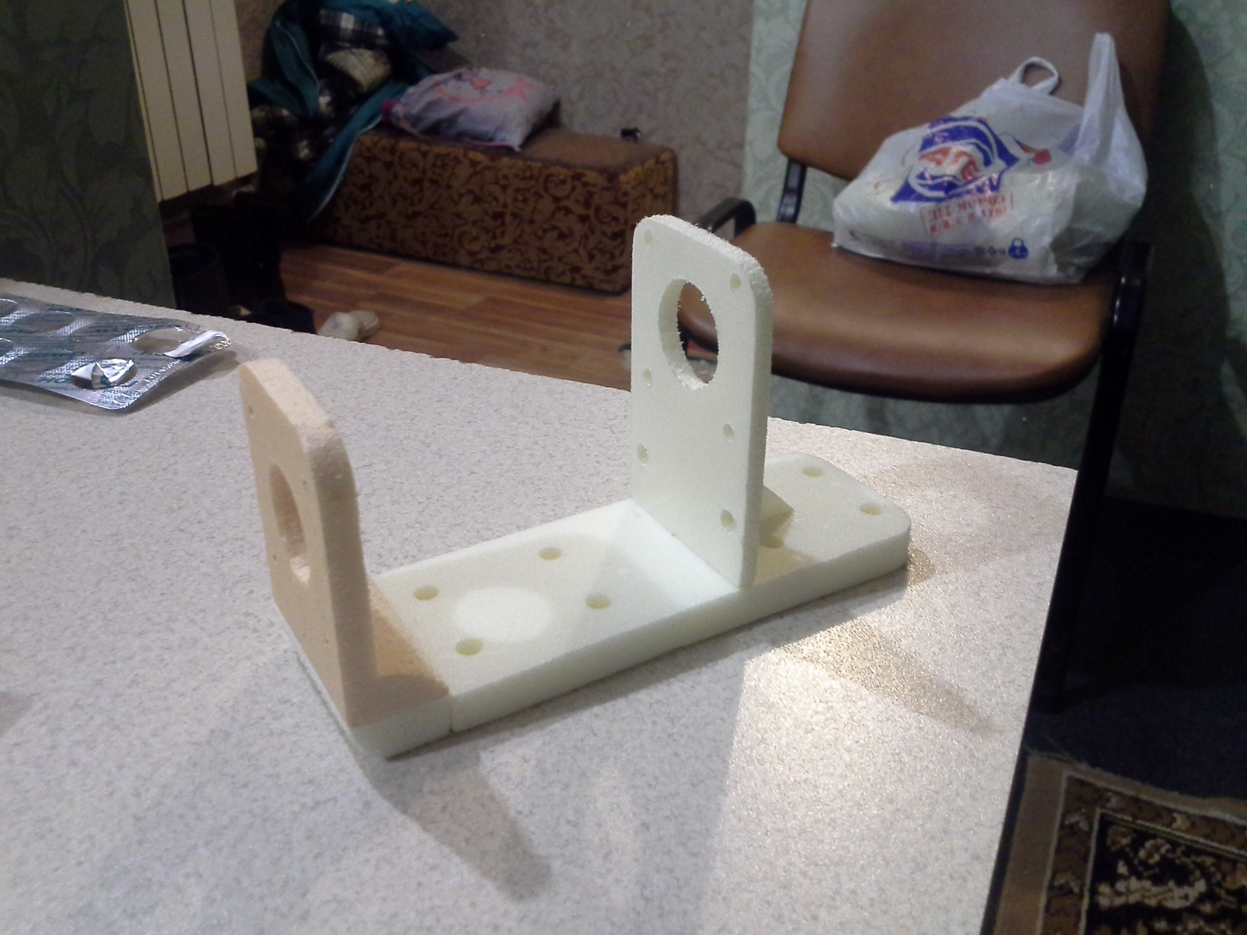

Сегодня попробовал HSMWorks, неплохая САМ, мне понравилась. Очень быстро разобрался что к чему. Понравилось то, что есть пост непосредственно для grbl. Проэкспортировал, запустил. Вот что вышло.

Maxekb77

Поковыряться немного с настройками под конкретный станок, можно сильно время сократить - а то холостых что то много.

Это в самой hsm уберается, я уже нашел где. Не всё сразу... я только 1й день в ней колупаюсь. Но тем не мение.. деталька под заливку готова..

WhiteMask, а печка на чем ?
Усадка сколько взята ?

Заливать буду полимером.

Жаль я думаю алюминием.

Я тоже хотел, но столкнулся с рядом проблем. Поначалу было сложно его расплавить, а после того непонравилось само качество отливки. Всеравно его прийдется обрабатывать. Поверхность детали выходит далеко от идеальной. А с эпоксидки выходит гладкая и сразу готова к эксплуатации. Ну и без гемора с тигелем.

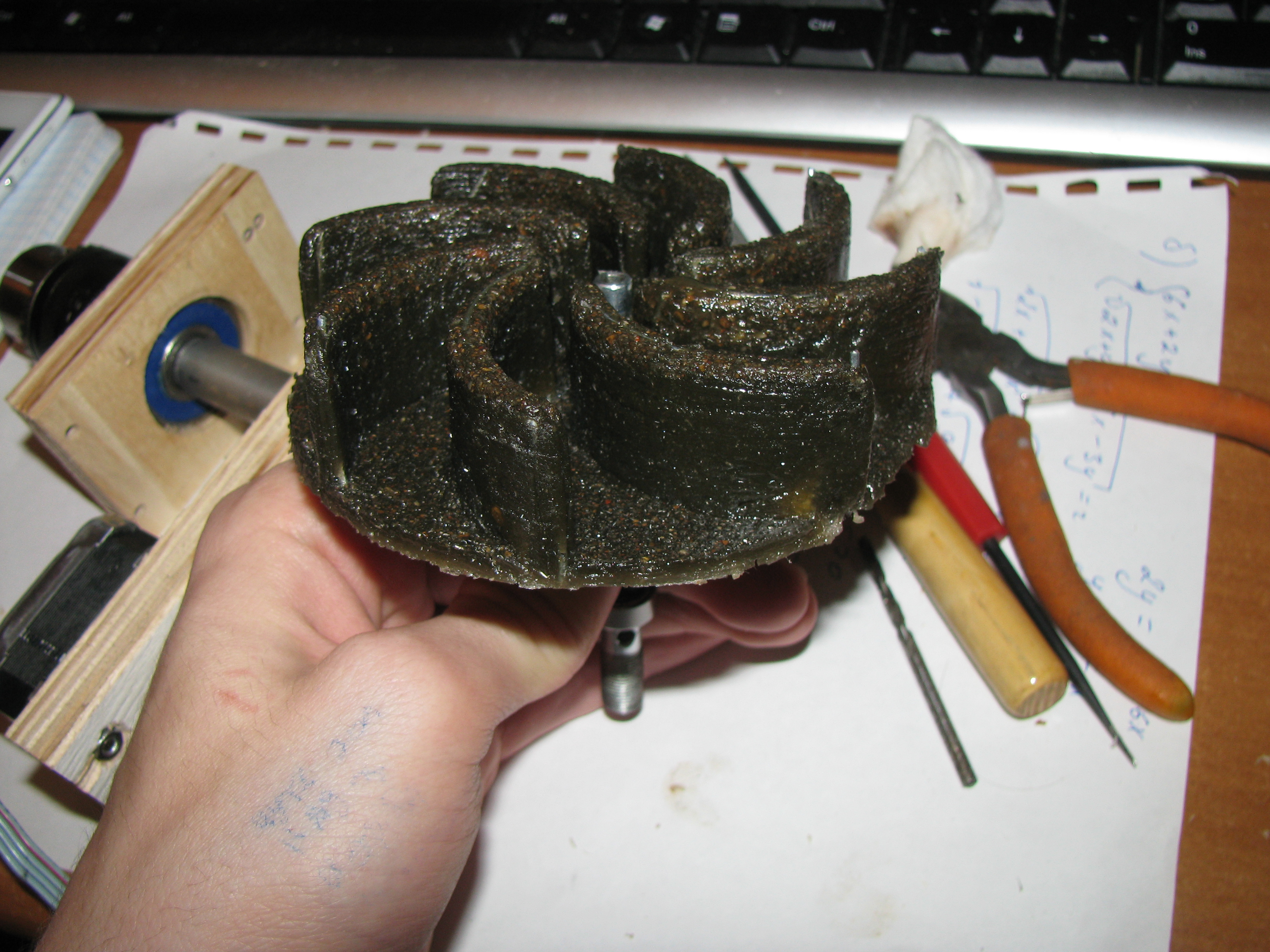

Собрал и протестил прошлую крыльчатку, обнаружил некоторые недостатки в виде биения, слабого потока на больших оборотах и невозможность поставить подшипник, нормально закрепить(непродуманно, в общем). Спроектировал новую крыльчатку и ее форму, сделал симуляцию, опытным путем вычислил внутреннее отверстие(правда можно было и по-больше, но сойдет). Высота лопастей 23мм, диаметр всей крыльчатки 100мм, сверху еще буду заливать "крышку", меньше вихрей будет образовываться, скорость потока повысится в 1,85 раза, КПД вырастет почти в 2раза(все тот-же солид).

Новый моторчик заказал на 16тыс. оборотов с валом 3мм, вал самой крыльчатки с разобранного гибкого вала дремеля, зажимаю оба при помощи цанги и в форме все будет крепко держаться.

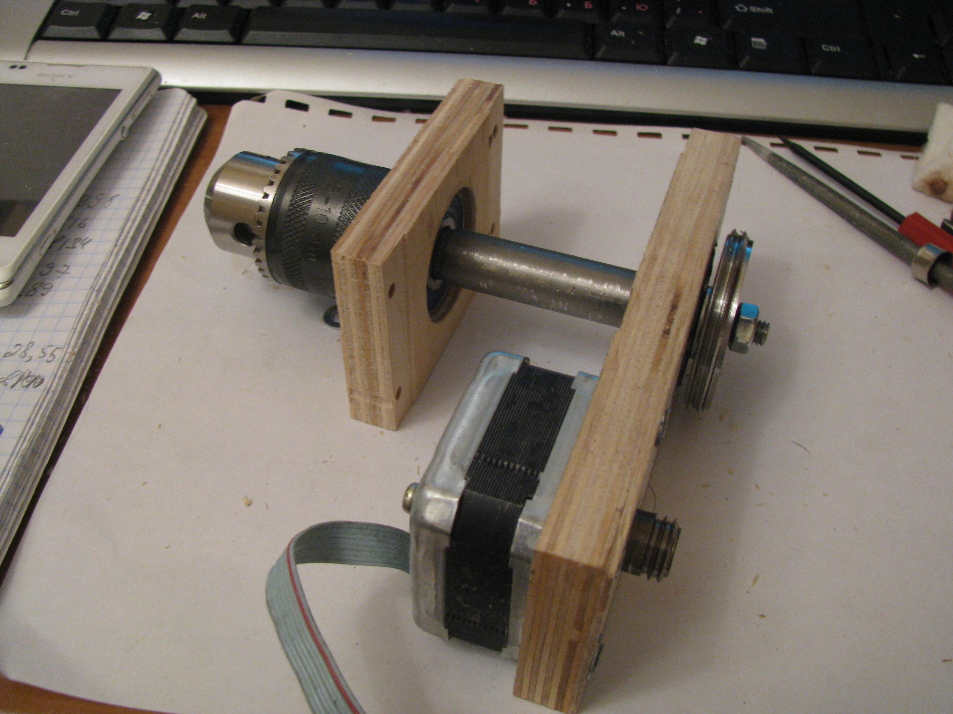

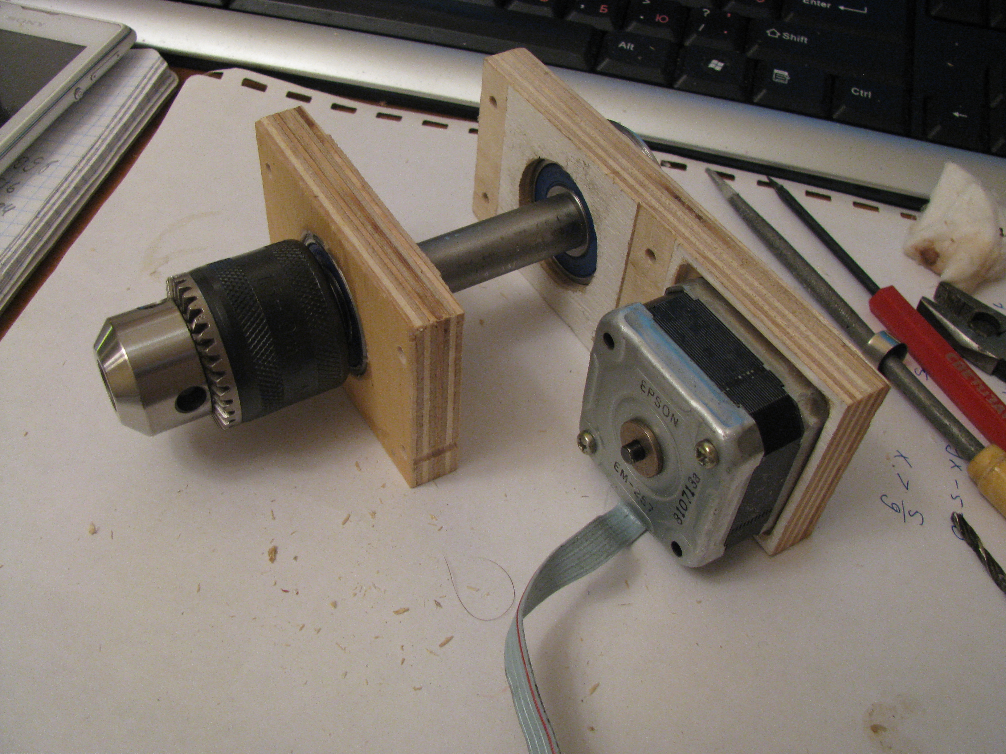

По четвертой оси:
На токарном сделали вал, два шкива под ремень, на фрезере своем по-тихоньку вырезаю саму модель, завтра снова пойду в школьный цех, немного укорочу вал и переточу, заметил биение на резьбе под патрон. Сам патрончик - ключевой 1,5-10мм, продумываю крепление больших заготовок.

Для крепежа больших заготовок можно иготовить диск с раздвижными кулачками или пиками. А с чего крыльчатка отлита?

WhiteMask, Да с литьем металлов опыт нужен.
Ovaday, Может лучше что то подобное http://woodgears.ca/dust_collector/blower_build.html.
Патрон туда ставить особо смысла нет, не выдержит конструкция. если хочется деревяшку попилить то проще "трезубец" и еще бабака заднаяя нужна иначе заготовку совсем не поймать будет.
