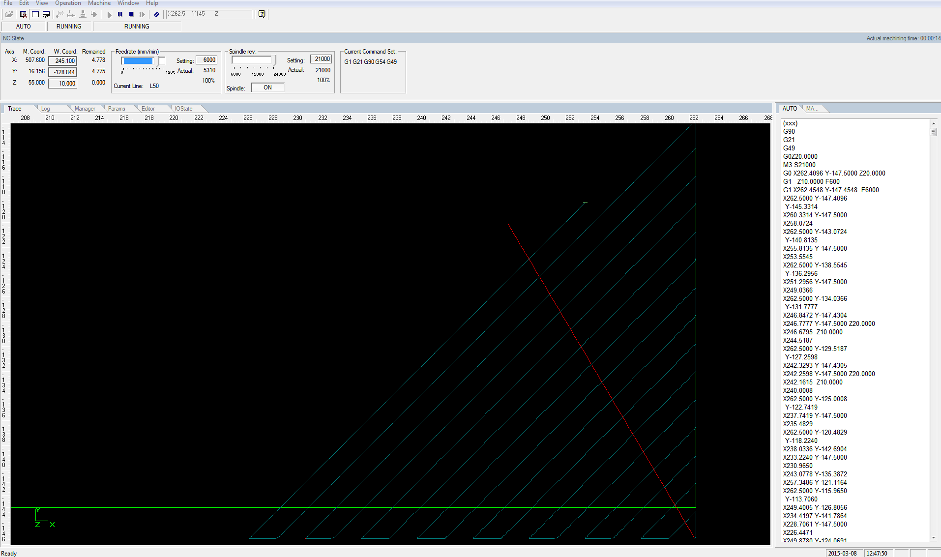

От чего же, не полное г..но. Просто для резки рельефов более подходит Ncstudio. Если нцшка нормально работает, то ее тяжело в ступор ввести. Для рельефа самое оно. А в Mach3 можно что по проще резать. Типа квадратно-круглого. Раскрой опять же. Мелкие детальки, но не большие и объемные файлы с 3D рельефом. Слабовато ворочает он их.
Раньше я все делал в Mach3 и устраивало. Потом попробовал Ncstudio. Результат приятно удивил. В плане построения траекторий нцшка намного лучше. Хотя на каком-то буржуйском форуме выкладывали обработку Mach3 и Ncstudio и сравнение было в пользу Mach3. Вообщем кому как.

Ковыряюсь с настройками Mach3 на предмет планировщика траекторий обнаружил, что чем меньше ускорении по осям, тем лучше и точнее траектория строится. Совсем не для 3D рельефа. Неделями ждать придется.
Ускорение по всем осям 100
