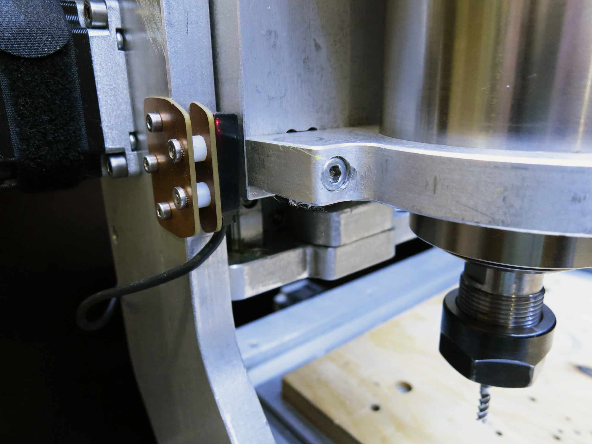

Я на своем Вектронике изначально установил 9 индуктивных датчиков SUNX. Посчитал, что стоимость всех датчиков и их установка слишком ничтожна, чтобы думать о том очень ли это нужно. Все крепления делал из фольгированного стеклотекстолита (пайка и усиление некоторых элементов поликапролактоном). Во всяком случае, нижний датчик лимит по Z уже несколько раз спас шпиндель, фрезу и стол ( датчик установлен так, что сработает аварийный останов, когда по какой-то причине жертвенный стол будет пропилен на 50% - фанера 20мм). Ну а лимиты по всем осям постоянно позволяют не биться порталом об раму станка при быстрых ручных перемещениях( уверен, что удары не лучшим образом скажутся на точности станка). Конструкцию крепления датчиков можно увидеть еще и здесь - http://www.cnc-club.ru/forum/viewtopic. ... 2&start=40
IMG_9339.JPG (4677 просмотров) <a class='original' href='./download/file.php?id=98582&mode=view' target=_blank>Загрузить оригинал (176.45 КБ)</a>

Den39 писал(а):Я на своем Вектронике изначально установил 9 индуктивных датчиков SUNX. Посчитал, что стоимость всех датчиков и их установка слишком ничтожна, чтобы думать о том очень ли это нужно. Все крепления делал из фольгированного стеклотекстолита (пайка и усиление некоторых элементов поликапролактоном). Во всяком случае, нижний датчик лимит по Z уже несколько раз спас шпиндель, фрезу и стол ( датчик установлен так, что сработает аварийный останов, когда по какой-то причине жертвенный стол будет пропилен на 50% - фанера 20мм). Ну а лимиты по всем осям постоянно позволяют не биться порталом об раму станка при быстрых ручных перемещениях( уверен, что удары не лучшим образом скажутся на точности станка). Конструкцию крепления датчиков можно увидеть еще и здесь - http://www.cnc-club.ru/forum/viewtopic. ... 2&start=40
+1!
Я так понял датчики установлены "вскользь"? То есть датчики не страдают при уходе оси в край. Грамотно, как на взрослых станках! А как штатно стоят датчики на Вектрониках?
А если на G0 ось наедет на концевик, по энерции сколько примерно ось пробегает?

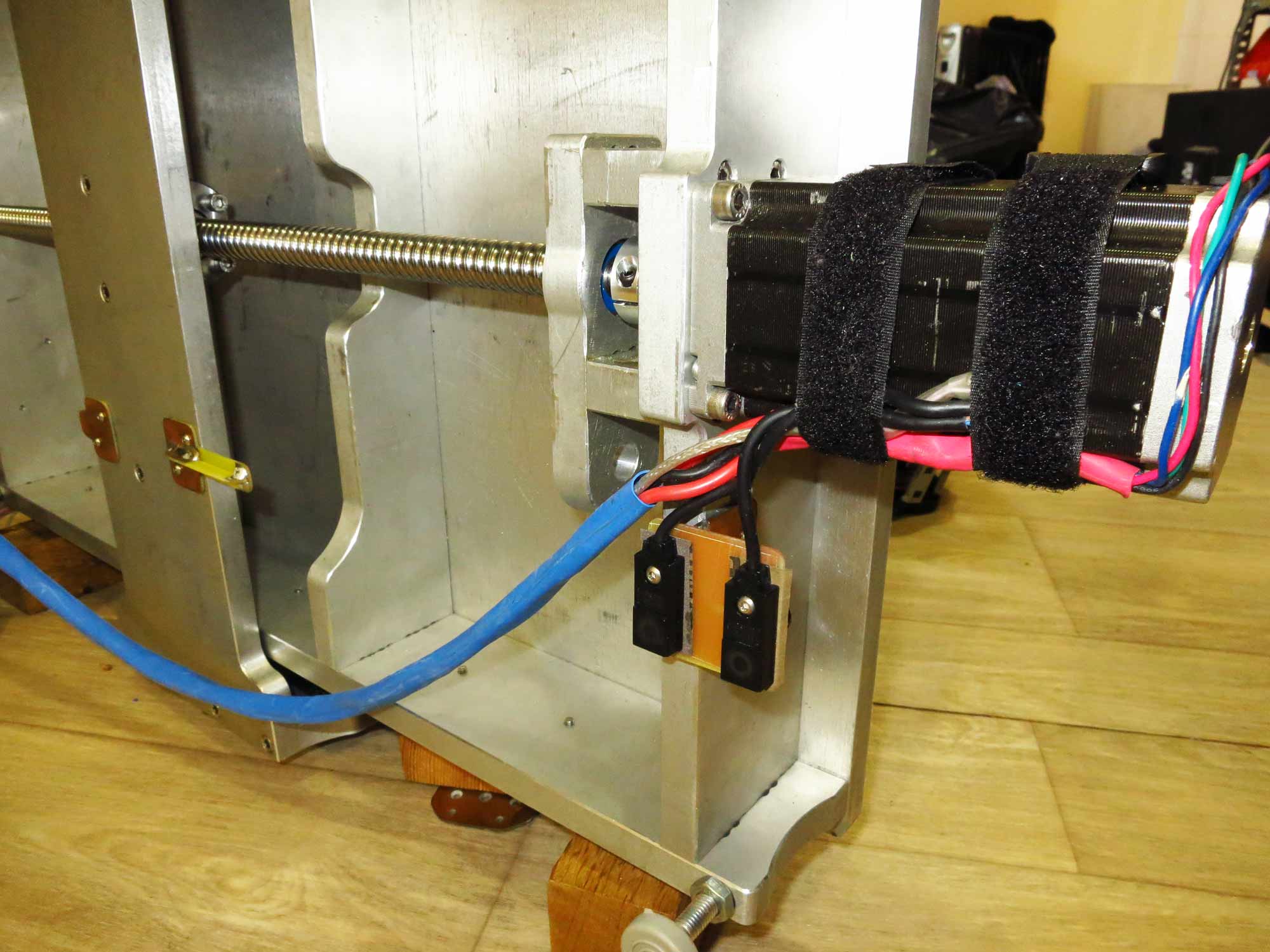

Да, я выбрал эти датчики (GL-12F SUNX) из-за компактного размера, удобства монтажа, надежности - все таки не ноунейм китайский. Брал, когда доллар был по 33р. - цена за датчик была чуть менее 800 руб. Ну и как верно подмечено, даже если ось продет мимо срабатывания, то на датчик это никак не повлияет. Но такой ситуации никогда не было, за все долгое время издевательств над станком. У меня на А3-РП были три больших отверстия под Home датчики, одно из них на боковине портала я приспособил под кнопку ESTOP ( как оказалось очень удобно).
По поводу времени останова из-за инерции - можно сказать, что передвигаемая ось останавливается мгновенно. Вот на фото ниже показан один из лимит датчиков по оси Y ( у меня ось X самая длинная на станке) - если перемещать ось Y со скоростью 6м. в мин., то ось мгновенно остановится возле датчика. Зазор между боковиной портала и сборкой Z составляет 1мм. Датчики ставил так, чтобы не уменьшать рабочее поле станка. Т.е. пробег расстояния по инерции судя по всему исчисляется ничтожным расстоянием, так что его можно не брать в расчет.
IMG_9343.JPG (4627 просмотров) <a class='original' href='./download/file.php?id=98584&mode=view' target=_blank>Загрузить оригинал (115.84 КБ)</a>
