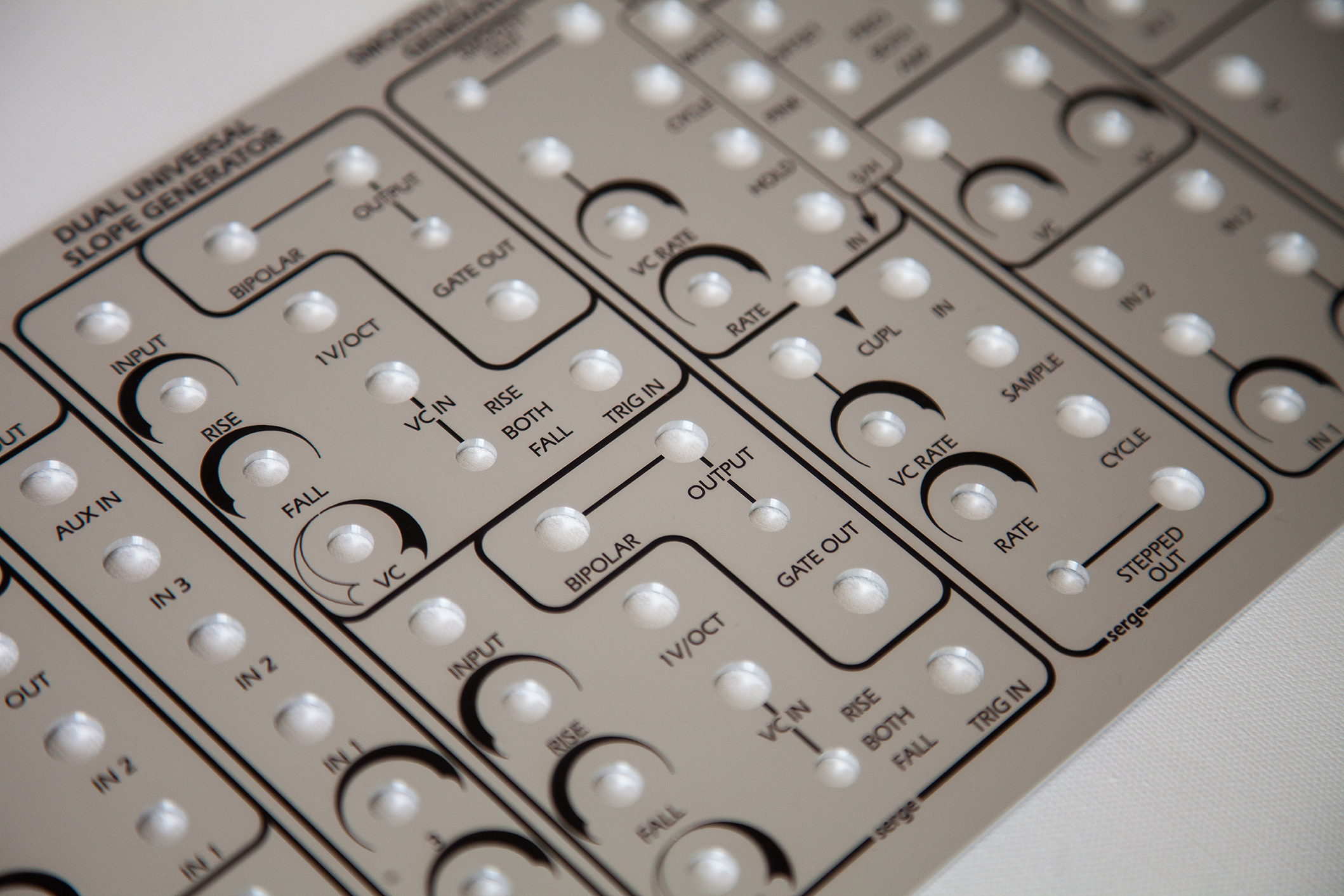

Ребята, сори задлительное отсутствие)) Много всяких мелких дел, и так еще и не доразобрались со столом. Работаем пока как было..
Я хотела еще раз поблагодарить всех вас за помощь огромную по станку, и особенно конечно нашего Афтаева. Спасибо ему большое!!
На днях делала панель для музыкального оборудования какого-то. И такая она была красивая мне, что впервые было даже немного обидно отдавать такую красоту. :hehehe:
Но и клиенту так же очень очень понравилось. Спасибо!!
Со столом кое-что придумали, упростили, но до конца еще не реализовали. Если все гладко выйдет, то покажу скоро :)

kindred писал(а):На днях делала панель для музыкального оборудования какого-то. И такая она была красивая мне, что впервые было даже немного обидно отдавать такую красоту. :hehehe:
А фото можно?
Re: CNC 6040 и резка алюминия
kindred писал(а):И такая она была красивая мне, что впервые было даже немного обидно отдавать такую красоту.
первую сделанную весчь нужно было в рамку и на стенку :)

Сергей Саныч, толком и нету, отправляля сразу заказчику, ему очень быстро надо было.
IMG_4946.jpg (3128 просмотров) <a class='original' href='./download/file.php?id=27292&mode=view' target=_blank>Загрузить оригинал (2.31 МБ)</a>
Aftaev, первая у меня увековечена наверное
без рамки, но на стене.. мне показалось что самоклейка очень фиговая :hehehe:

Ух ты какие красЯвые штуки на приборы :)

блин... красивая панелька!
Зачет :good:
Пора делиться технологией :)

kindred писал(а):Сергей Саныч, толком и нету, отправляля сразу заказчику, ему очень быстро надо было.
они были крашенный или сам красил?
http://www.zavetrom.ru
Дизайн панели заказчик дал?
Изготовлено, конечно, идеально,
но и сам дизайн играет немаловажную роль.
Скорее всего это крашено на плотерном принтере на стороне, а kindred, вырезала.
aftaev писал(а):Скорее всего это крашено на плотерном принтере на стороне, а kindred, вырезала.
Я так понял, что основная работа kindred как раз стойкая печать на алюминии (при чем не обычным плоттерным принтером с фотоотверждаемыми чернилами, а чем-то более серьезным).

Michael-yurov, ага, все уже забыли чем мы занимаемся и что было на первой страничке :hehehe: ))) Конечно же наша печать. Дизайн заказчика полностью, наше только исполнение (но качественное исполнение это тоже важно для финального изделия).
Я в восторге от финиша резки, и такое странное ощущение что я совсем не при делах)) Мой знакомый фотограф называет это "резерв для дурака" т.е. когда у техники какой-либо есть определенныйуровень работы и сделать что-то хуже довольно сложно :hehehe:

Aftaev, к сожалению не могу, это несколько индивидуальная разработка была с учетом наших пожеланий к качеству печати. Такого типа машина.
А технология то не секрет,я уже писала, печать по анодированному алюминию. Специфический металл с открытыми порами, соответствующая краска, а затем процесс закрытия этих пор, так что краска остается в поверхности металла и ей практически ничего не страшно.
