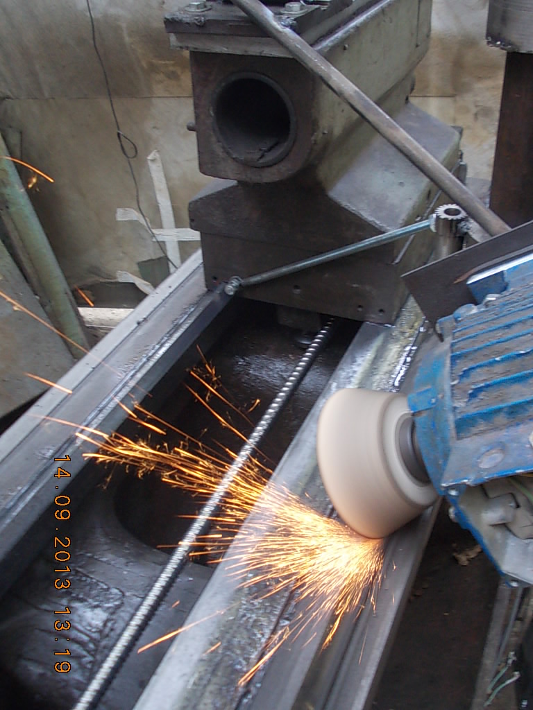

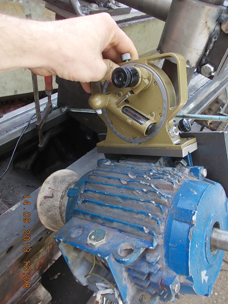

Двигатель которым шлифуем, установил на фрезерный, точно выставил ось двигателя с осью фрезерного оси Х и фрезернул "лапки" двигателя. Чтобы по этим базам выставлять угол
DSCN1999.JPG (4876 просмотров) <a class='original' href='./download/file.php?id=18598&mode=view' target=_blank>Загрузить оригинал (263.26 КБ)</a>

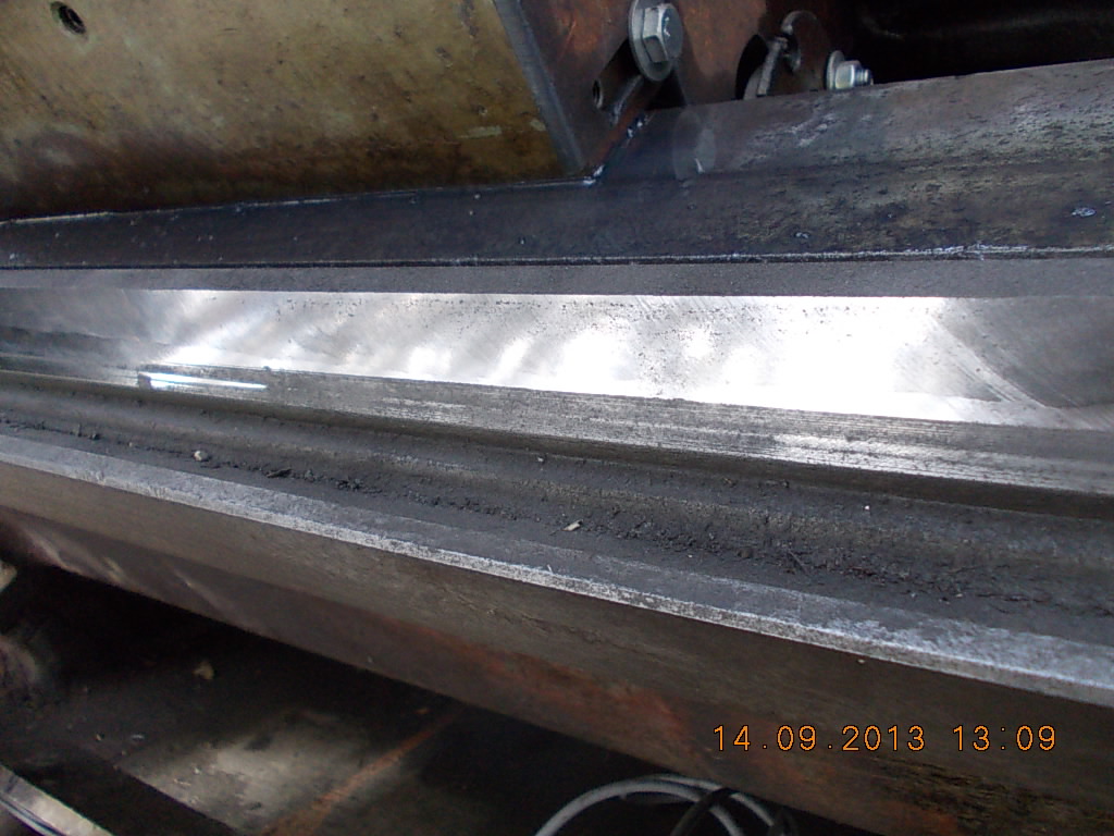

Сняли примерно 0,2мм, виден износ станины
DSCN2000.JPG (4876 просмотров) <a class='original' href='./download/file.php?id=18599&mode=view' target=_blank>Загрузить оригинал (243.32 КБ)</a>

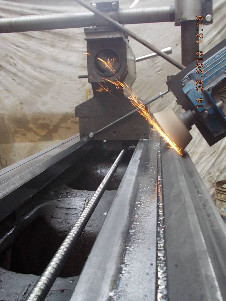

Процесс шлифовки
DSCN2007.JPG (4876 просмотров) <a class='original' href='./download/file.php?id=18600&mode=view' target=_blank>Загрузить оригинал (260.05 КБ)</a>
DSCN2008.JPG (4876 просмотров) <a class='original' href='./download/file.php?id=18601&mode=view' target=_blank>Загрузить оригинал (250.37 КБ)</a>
Подобрал режимы шлифования и подачи, хорошо шлифуется в сухую

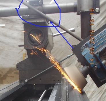

aftaev писал(а):Сняли примерно 0,2мм
а как подача камня по x происходит?
разжали здесь и подвинули? или как то по другому ?
Re: Восстановление токарного 16К20Т1 ЧПУ
nkp писал(а):разжали здесь и подвинули?
то что ты показал это пруток приварен, образует треугольник служит только для увеличения жесткости. Выставили угол, приварили все!
А по Z все просто делается. Сзади бабки видна блестящая ручка которой обычно ЗБ фиксируют. Под Зб есть прижимная планка которая притягивает ЗБ к станине. Вот эта планка сейчас повернута так что может стягивать только 2 части ЗБ но не связана со станиной. Ослабляем эту ручку чтобы можно было сдвинуть бабку влево, и регулировочными болтами(они есть наверно на всех токарных) сбоку бабки сдвигаем бабку в нужную сторону. Не обязательно опускать камень вниз, можно его и в бок двинуть :)

aftaev писал(а):то что ты показал это пруток приварен, образует треугольник служит только для увеличения жесткости
да я не в пруток показывал , а в шток зажимной :) (не попал малёхо)
стрелка четко в пруток показывать :)
Штоком двигать по чуть чуть не получится, бабку двигать удобней :)

Ты попробуй сдвинуть суппорт и посмотри под ним. У меня выработка по средине станины, похоже они больше точили длинные детали. Другими словами выработка не там где у обычных станков.
По шлифовке, сегодня закончили одну сторону призмы и перешли на другую. После шлифовки уходит пол часа чтобы пришабрить по линейки что весьма проще чем вручную драть всю станину.
