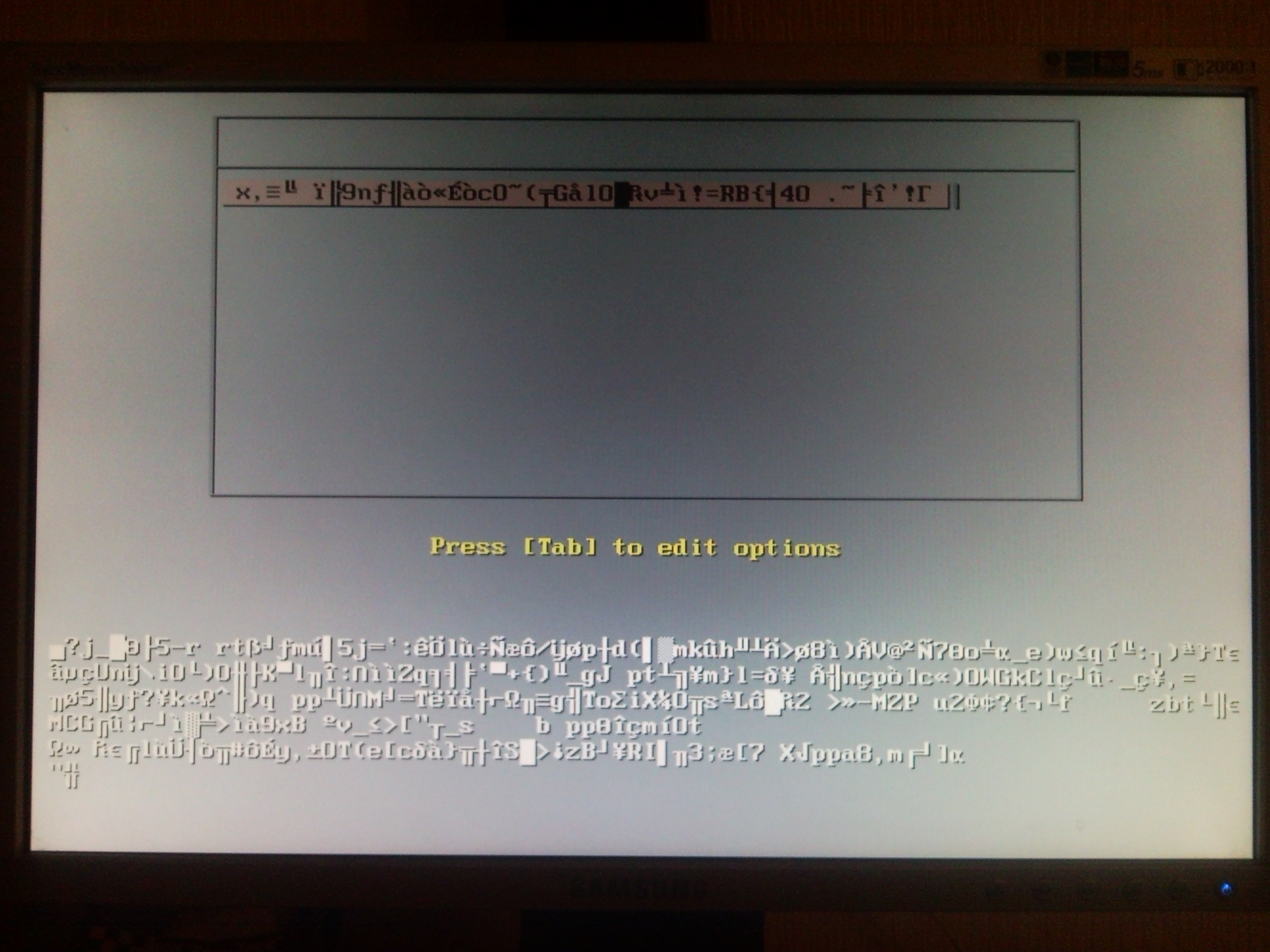

у меня проблема с установкой линукса на интел-атом. пытаюсь установить с флешки, при этом экран становится белым и ничего не происходит. Если нажать какую нибудь клавишу, появляются какие-то иероглифы.
131224_232156.jpg (3028 просмотров) <a class='original' href='./download/file.php?id=22770&sid=9ba1fa2bd531904ee1c1d4c3b8b7b4b0&mode=view' target=_blank>Загрузить оригинал (1.01 МБ)</a>
больше ничего не происходит.
Пробовал установить винду с флешки, процесс идет нормально. Загрузочную флешку делаю при помощи ультра-исо.
Re: Установка LinuxCNC EMC2
Добавлено: 24 дек 2013, 23:36
Тима
Проблема решена. Просто загрузочной сделал другую флешку и все пошло как по маслу!
