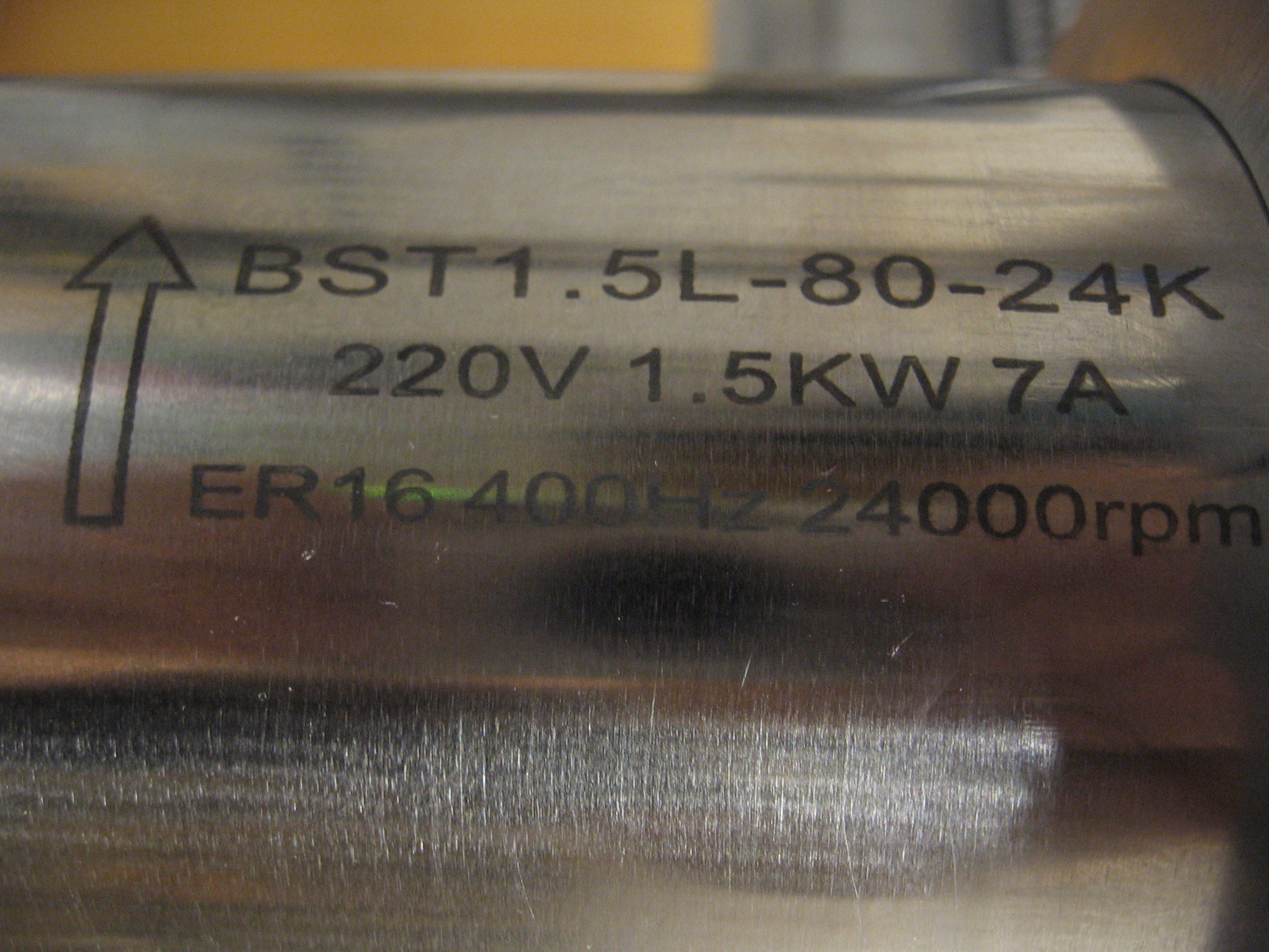

Хлопцы, просьба подсказать, прокоментировать:
Трудности со шпинделем 1,5KW
IMG_5058.JPG (4285 просмотров) <a class='original' href='./download/file.php?id=113864&mode=view' target=_blank>Загрузить оригинал (1.83 МБ)</a>

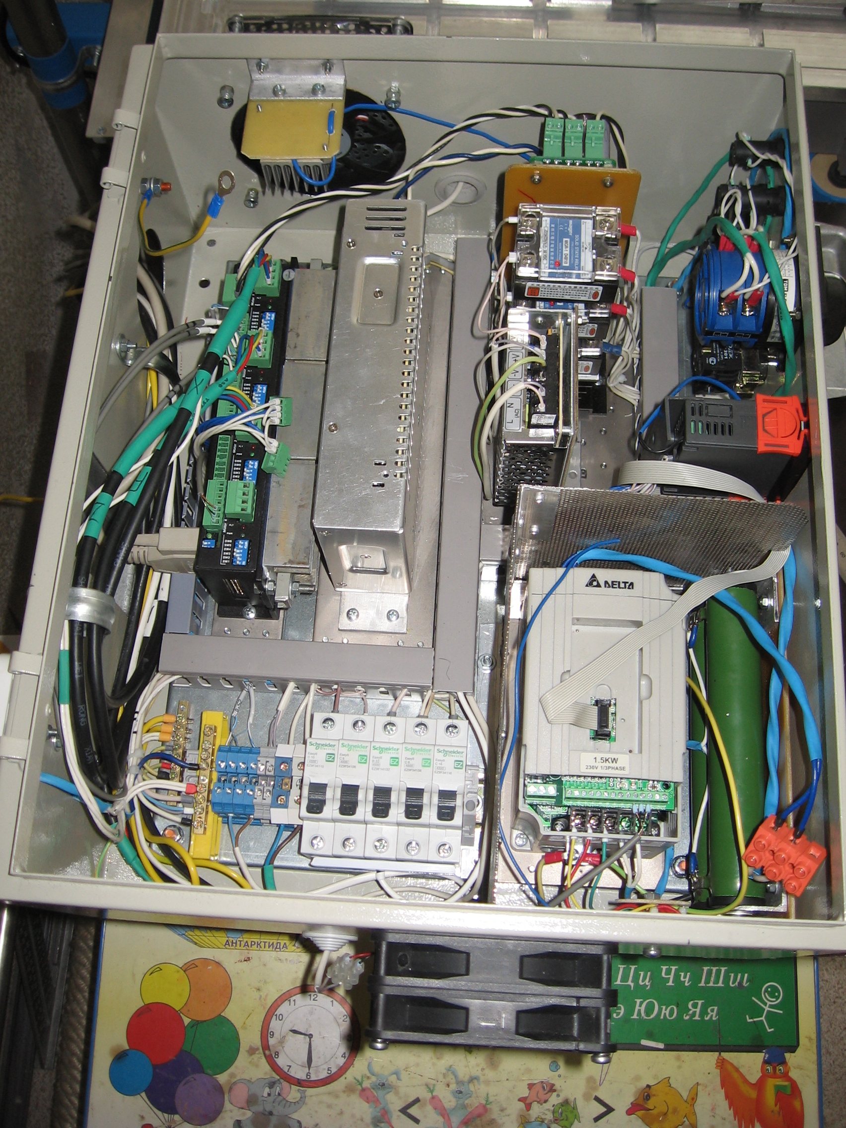

Куплен новым, вместе с настроеным частотником Delta 1,5 кВт в феврале с.г. Пока укомплектовывался станок, изучались программы и пр., шпиндель толком не успел поработать.
В марте при обкатке по методике от Пурелоджика было замечено следующее: 1) при остановке слышен звук, напоминающий щелчёк 2) при увеличении оборотов более 5000 (частота 80-100 Гц) появлялся звук, напоминающий стрекотание насекомых.

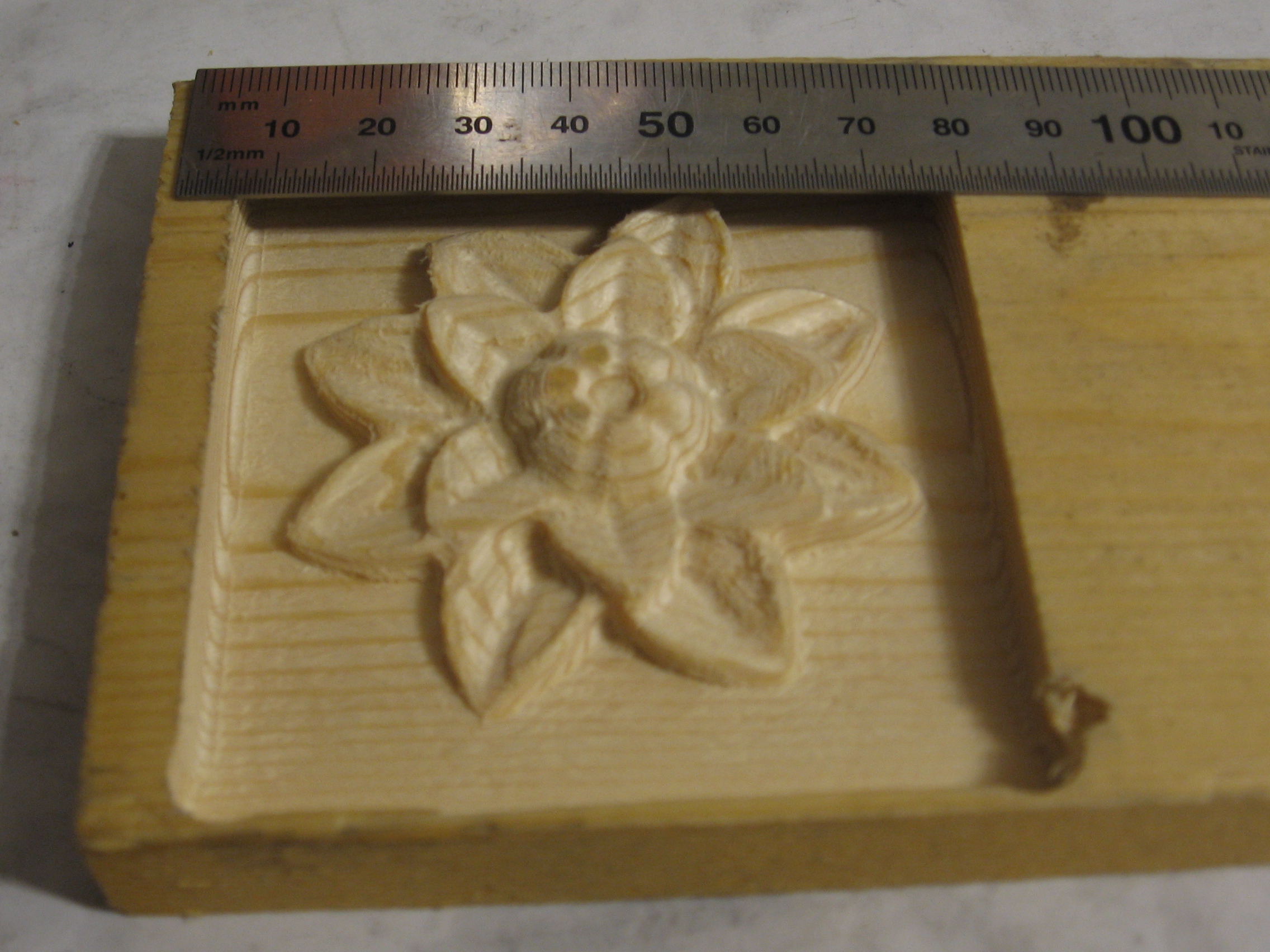

С неделю назад сняли первую стружку - , обороты: 6000, время работы: 1,5 часа.
IMG_5488.JPG (4285 просмотров) <a class='original' href='./download/file.php?id=113866&mode=view' target=_blank>Загрузить оригинал (1.34 МБ)</a>
а далее произошло неприятное: вчера поставили станок на 4-х часовую работу, но после 2-х часов пришлось всё остановить. Причина: душераздирающий металлический звук. Обрабатываемый материал: изопинк, обороты: до 8000 (черновая обработка).
Неприятный звук исходил из нижней (передней) части шпинделя.

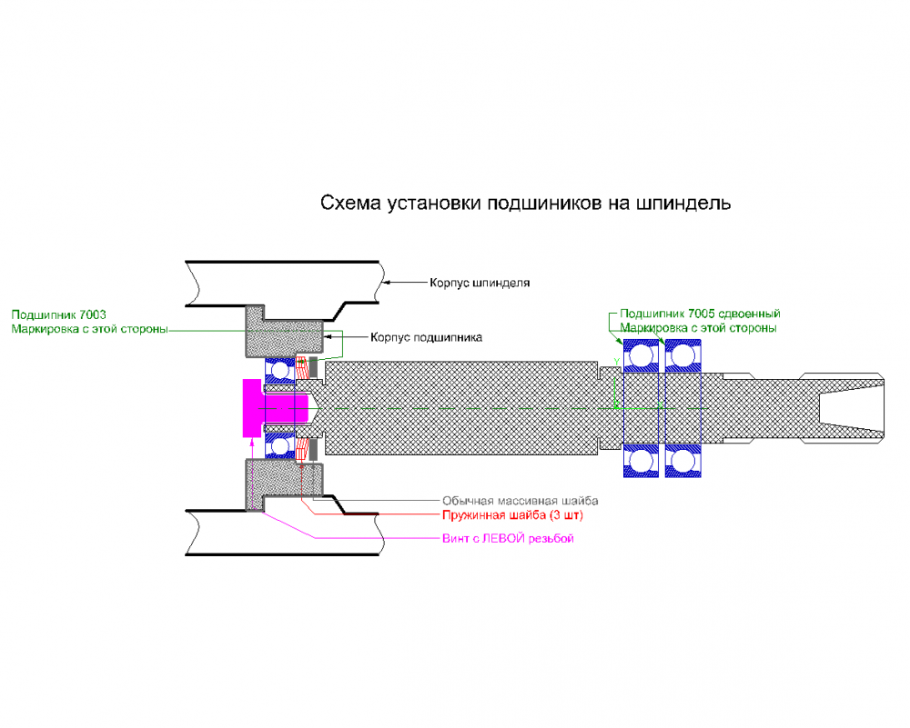

Добрался до передних подшипников H7004, снял их, вскрыл пыльник с одной стороны. Смазка в нормальном состоянии и количестве (как мне показалось). Насторожил свободный ход внешней обоймы нижних подшипников в посадочном месте. Подозреваю, что проблемма именно в этом. Ротор вместе с задним подшипником не рискнул вытаскивать - показалась плотной посадка подшипника на валу ротора, но задний подшипник также свободно перемещался в посадочном месте (со смазкой тоже всё в порядке). Вариант установки подшипников похож на размещённую ранее в этой теме схему:
Схема подшипников на шпинделе.png (4285 просмотров) <a class='original' href='./download/file.php?id=113867&mode=view' target=_blank>Загрузить оригинал (411.18 КБ)</a>
только вместо красного винта (сзади) с левой резьбой - гайка, но это не суть важно.
Удалил пылесосом мусор (было немного), протёр "калошей" грязные места, собрал в обратном порядке, вернул на место, подключил. Результат: стало немного хуже. Подозреваю, что сильно удалил грязь и внешняя обойма нижних подшипников стала сильнее болтаться в посадочном месте.
Допускаю, что мои догадки могут быть ошибочными. Звук шпинделя, при обкатке и вчерашний, можно послушать здесь: https://cloud.mail.ru/public/2TXy/BRw3SqawK . Качество разное, так как снималось разными аппаратами, но достаточное. Видео в формате MOV желательно слушать не из облака, а предварительно его скачав.

Сергей/25rus писал(а): 1. Если удастся временно перехватить шпиндель 2,2 кВт, то можно ли его подключить к частотнику 1,5 кВт ?
на втором видео, где шпиндель в станке - дребезжащий звук (где-то после 100-110Гц появляется, пропадает при частоте ниже 75-80?) - перекос фаз.
Представитель дельты на подобное сказал, что все в норме - мол ПЧ снижает частоту коммутации.
Я с ними категорически не согласен, почему-то с другими ПЧ перекоса фаз нет, при любой частоте коммутации.
Подозреваю что дело в китайской подделке под ПЧ Дельта.
Я просто купил другой ПЧ - Альтивар 12-й (так же проверял с ПЧ Micno) и все стало нормально.
Так что не торопитесь менять именно шпиндель.
Может есть возможность взять другой частотник у кого-нибудь и проверить с ним.

- Снял шпиндель, пошевелил вал ротора в районе ER гайки (поперечное перемещение), обнаружился стук в передних подшипниках.
- Моя предварительная версия об увеличении посадочного места для подшипников оказалась ошибочной :shock:
- Разобрал шпиндель полностью. В задней части оказалось тоже два подшипника.
- Купил два передних радиальных подшипника NSK. Написано Япония. Планирую поставить и попробовать использовать небольшие обороты, и понаблюдать. Для приобретения правльных подшипников нужны время и деньги.
- Установил на ЧП 50 Гц, включил и померил токовыми клещами потребление шпинделем раздельно по фазам. Получилось: 4,3 4,7 4,9 ампера.
- Померил сопротивления обмоток и они оказались одинаковыми.
- 4,9 больше чем 4,3 на 14 %, можно ли это считать перекосом фаз? Думаю да. Особенно при том, что нагрузка является симметричной (правда мерял я её по постоянке).
Щелчок похож на торможение постоянным током.
- Может ли это быть связано с подключеным тормозным резистором?

Сергей/25rus писал(а): - 4,9 больше чем 4,3 на 14 %, можно ли это считать перекосом фаз? Думаю да. Особенно при том, что нагрузка является симметричной (правда мерял я её по постоянке).
50 герц мало - перекос начинается от 110Гц где-то - со звуковыми эффектами (реветь шпиндель начинает после определенной частоты). подними до 200 и померяй снова.
У меня были показания примерно следующие: 3.0, 2.2, 3.8 - вот такой порядок. Измерял клещами с TRMS, специально для этого предназначенными.
Клещи обычные конечно, покажут не реальный ток, а чушь, но чушь для всех фаз будет одинаковой - т.е. если токи одинаковые, то и показывать клещи будут одинаково неверно, но одинаково. А у тебя будет разница порядка 30-40%....

Собрал шпиндель, при этом:
- Задние подшипники оставил родные, а с передними поступил следующим образом: в глубину поставил один из старых, который легче на вал одевался, а сверху - новый, простой радиальный NSK 6004ZZC3E (япония)
- После установки шпинделя на станок, вращая алюминиевую гайку со стороны ER-гайки добился минимального шума в шпинделе на частоте около 50 Гц. В данной конструкции шпинделя заложена возможность смещать вал, упирая его в пружины, которые расположены в задней части шпинделя. В других не знаю как - это первое знакомство с подобного рода устройством.

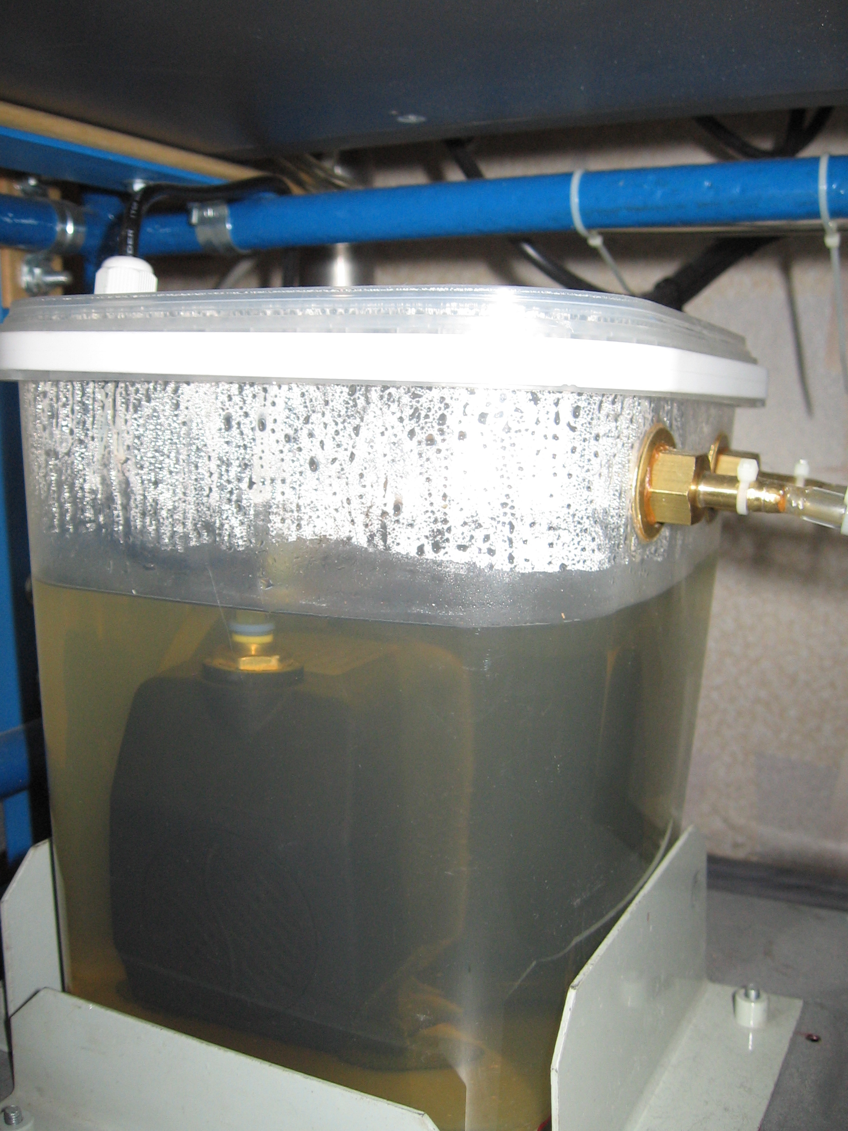

1. Кто-нибудь знаком с устройством контура охлаждения шпинделя? Штуцерочки имеют назначение (вход-выход) или без разницы? Я о возможности максимального удаления воздуха.
2. Что касаемо стрекотания (звук при частоте с 80-100 Гц), как в моём случае: в результате чего он возникает? Что там может колебаться?
3. Если придётся менять частотник, как предлагает Василий, то насколько критичен режим управления? Если без векторного режима, это сильно не хорошо?

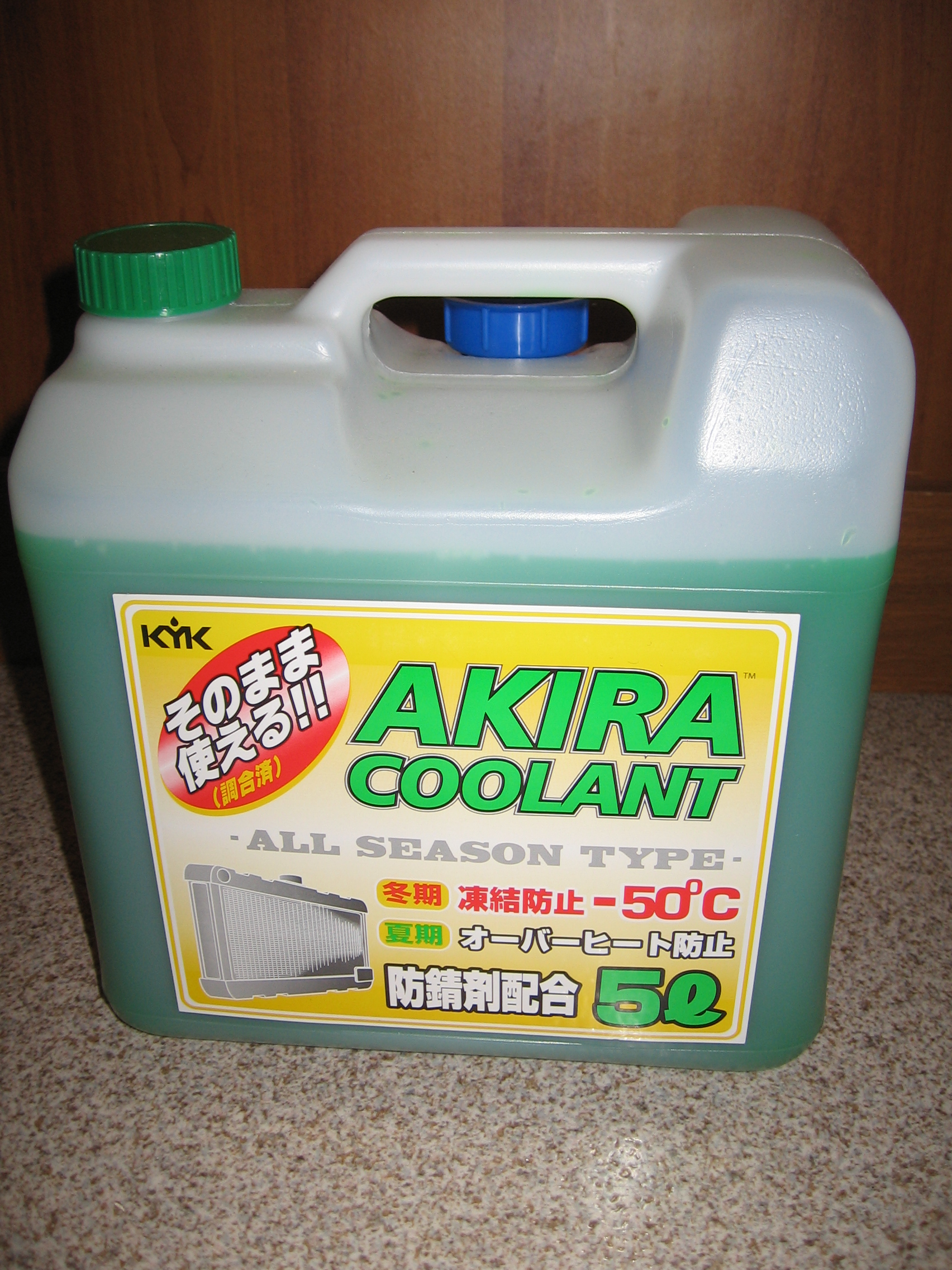

4. У меня для охлаждения шпинделя используется дисцилированная вода из аптеки. Это не сильно страшно? А то отходящий от шпинделя шланг за три месяца изнутри стал покрываться рыжим налётом.
5. Приобрёл 5 литров зелёного антифриза/тосола (кто как называет), якобы японского. Верно ли я понимаю, что это нормальный вариант при относительно герметичной системе охлаждения?
Просьба, по возможности выразить своё мнение по моим вопросам :think:

Привет, расклад по токам - налицо.
Проверишь с другим ПЧ - получишь нормальный результат, без перекоса и без шума.

1) Я не уверен по этому пункту, но где-то читал, что одно из отверстий имеет большую глубину - это подача. Проверить проволочкой. Но повторюсь, я не уверен. Китайцы могут один сделать так, другой наоборот... На моем отверстия одинаковой глубины... поэтому я забил.
2) Стрекотание вызвано перекосом фаз и связано с неправильной работой ПЧ. У меня оно пропало после замены ПЧ. Рекомендую посмотреть на Альтивар 12, 312.
3) Векторный режим управления нужно для частот менее 100 Гц, т.е. для оборотов менее 6000. Нужны тебе такие режимы?
4) очевидно, что шпиндель ржавеет изнутри - ухудшается режим охлаждения, могут забиться каналы. Продувать только не вздумай компрессором. Можно забить окончательно. Я бы как минимум промыл хорошенько и заменил воду.
5) Тосол пополам с дистиллятом - нормальный вариант, но для жилого помещения я не рискнул. Вылил и оставил просто дистиллят из автомагазина. 5 литров (всего) будет мало, 10 может и хватит, а может и придется либо увеличивать объем, либо ставить радиатор (есть компьютерные системы жидкостного охлаждения для процессоров и видеокарт - у них есть компактные радиаторы с кулерами)
Мой Ютуб канал.
Re: Ремонт китайских шпинделей
Сергей/25rus писал(а):Штуцерочки имеют назначение (вход-выход) или без разницы?
Предполагаю, что если бы имело значение, то подписали бы.
Антифриз (тосол) примерно 20%, остальное - фильтрованная (PPM по китайскому измерителю около 20) вода. Комнатные условия. Пятый год - полет нормальный.
Чистый дистиллят, конечно, хорошо, но все равно в него будет попадать пыль, и начнут плодиться всякие микроорганизмы. Благо при рабочих температурах шпинделя (20-40 градусов) всякие грибы и водоросли чувствуют себя вполне комфортно :) Ну и коррозия тоже будет.
Тосола я бы не стал бояться - летучесть этиленгликоля при комнатной температуре очень низкая. Так что отравиться им можно, только выпив жидкости из системы охлаждения.

Сергей Саныч писал(а):Тосола я бы не стал бояться - летучесть этиленгликоля при комнатной температуре очень низкая
Я читал, что он имеет свойство накапливать в организме. Т.е. если постоянно дышать даже незначительной концентрацией - через какое-то время могут быть последствия. Испужался и вылил. Впечатлительный я :)
Мой Ютуб канал.
Лодочник
Сообщения: 2031
Репутация: 1835
Откуда: г.Королев
Сообщение Лодочник »
Есть антифризы на основе пропиленгликоля. Они считаются безопасными.

По поводу жидкости прошу подсказать. Пойдёт ли та что на фото и при имеющейся ёмкости (закрывается вроде плотно). Планирую разбавить новый дисцилатик примерно 1:4 или рядом с этим. Станок пока стоит в отдельной комнате, но она не изолирована от квартиры.
IMG_5509.JPG (4106 просмотров) <a class='original' href='./download/file.php?id=113971&mode=view' target=_blank>Загрузить оригинал (1.58 МБ)</a>
IMG_5517.JPG (4106 просмотров) <a class='original' href='./download/file.php?id=113974&mode=view' target=_blank>Загрузить оригинал (1.4 МБ)</a>
IMG_5508.JPG (4106 просмотров) <a class='original' href='./download/file.php?id=113973&mode=view' target=_blank>Загрузить оригинал (1.5 МБ)</a>
Про радиатор с кулером и контроллером я уже понял, что тянуть не следует. Поработал сегодня часа полтора и уже градусов под 40 наверное.
Если кто подскажет надёжные варианты, будет не лишне.
Вот ещё не научился картинки делать компактнее, но это дело наживное ;)
