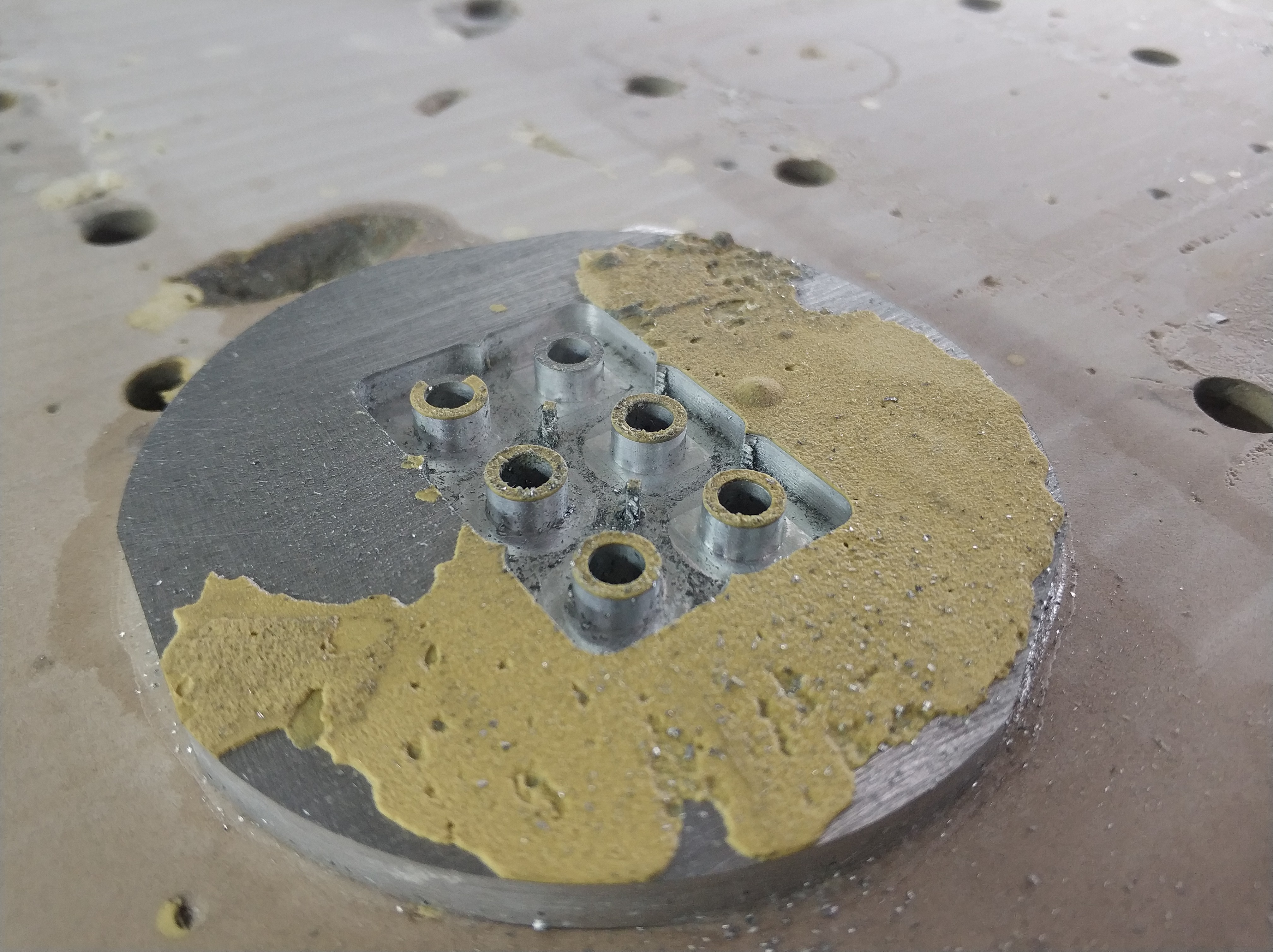

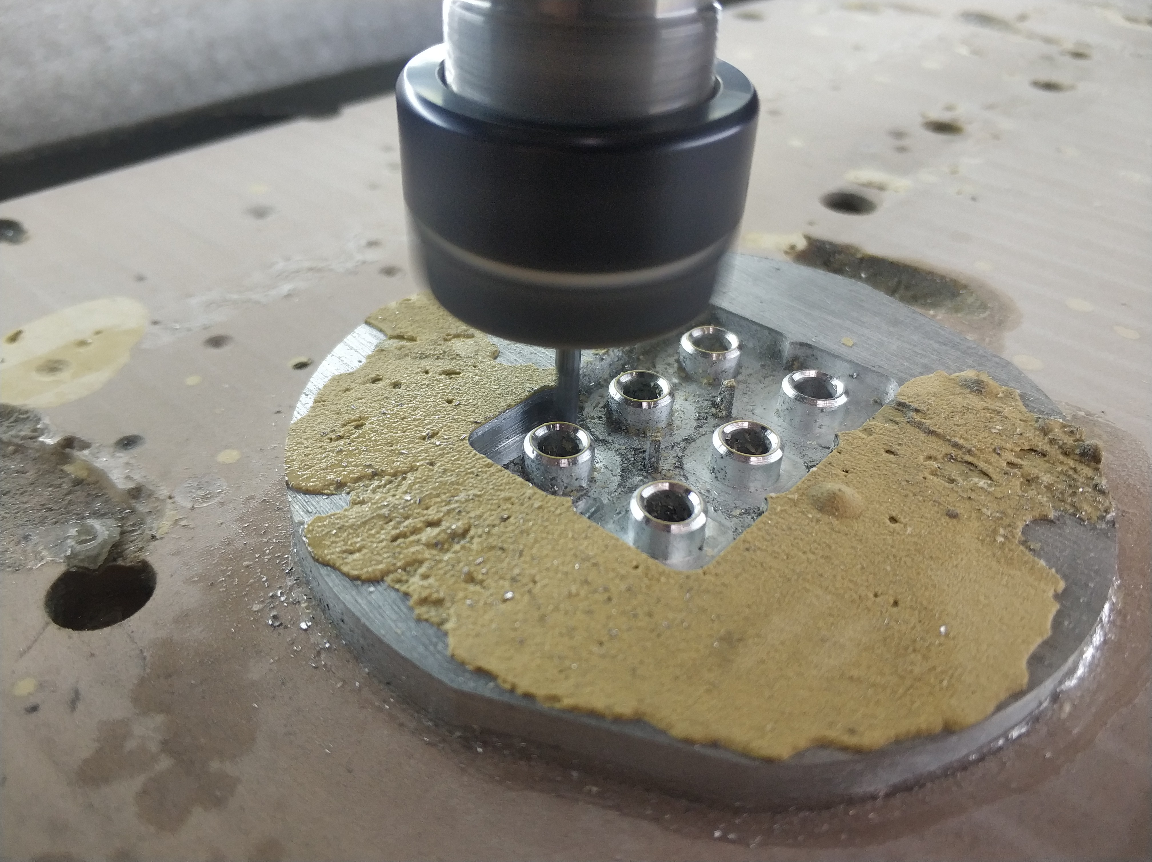

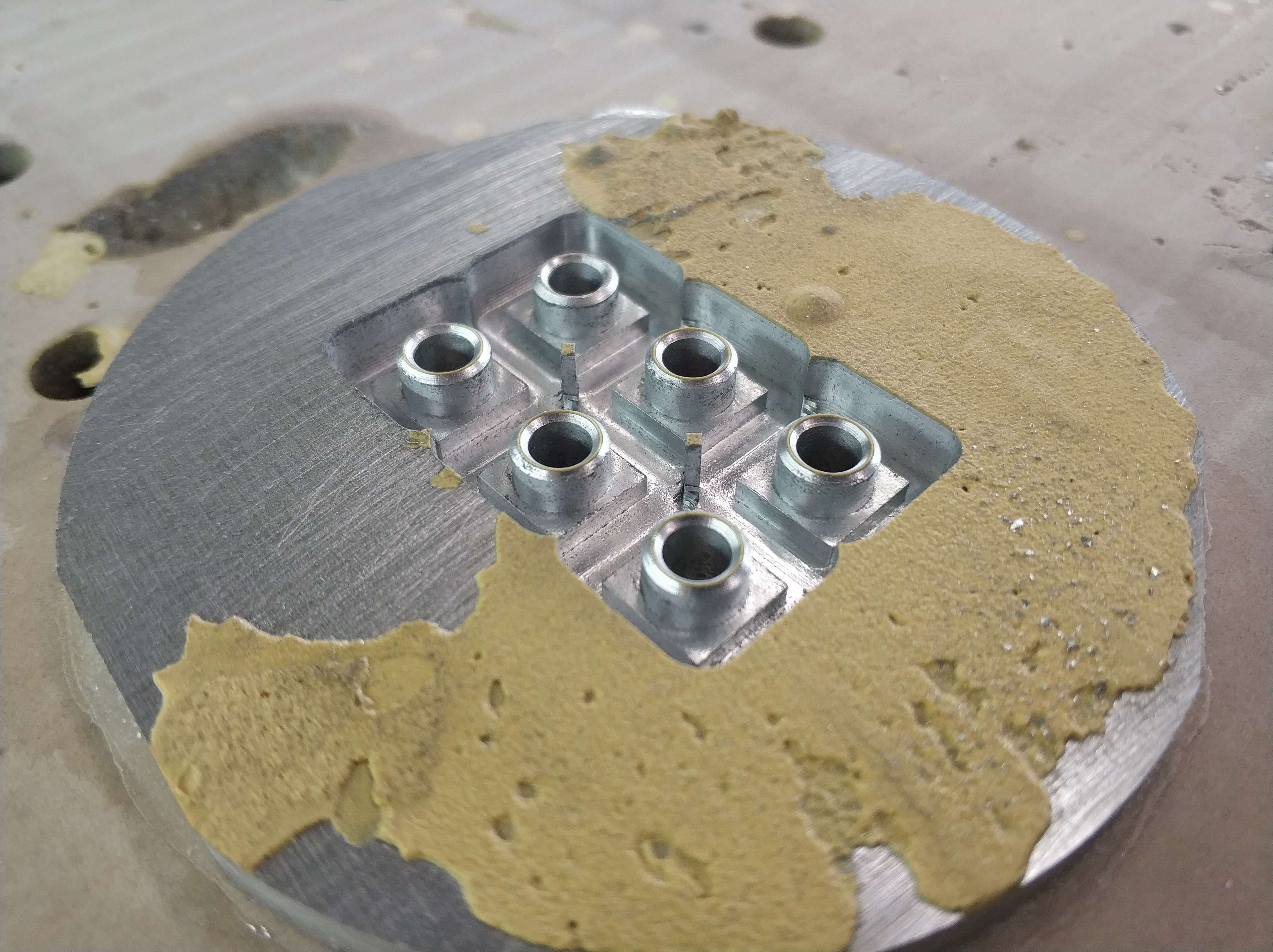

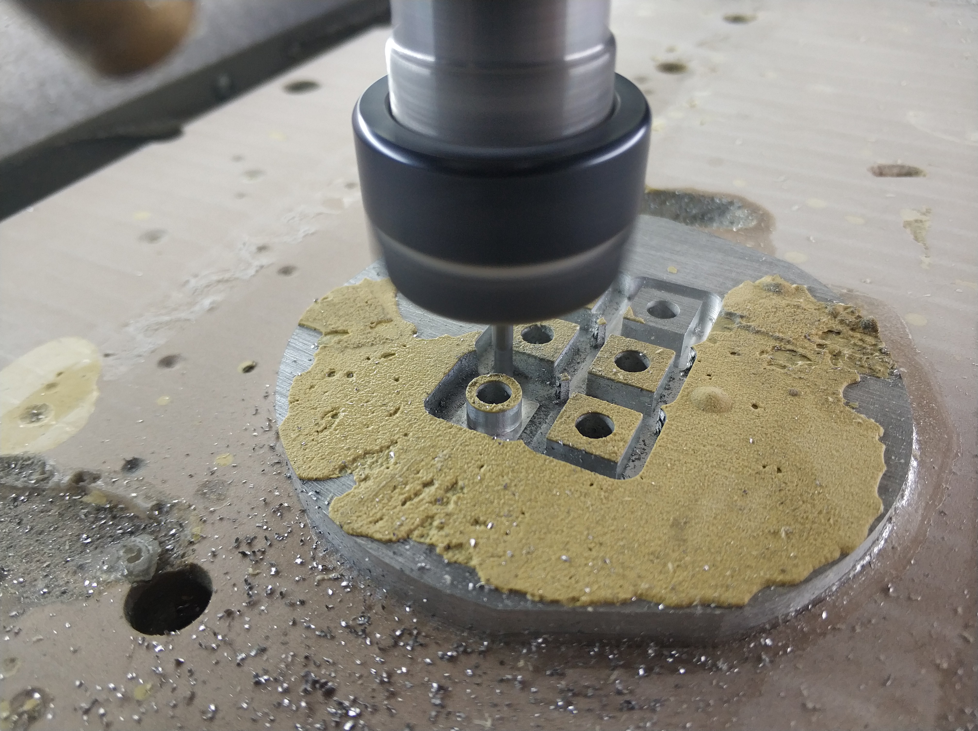

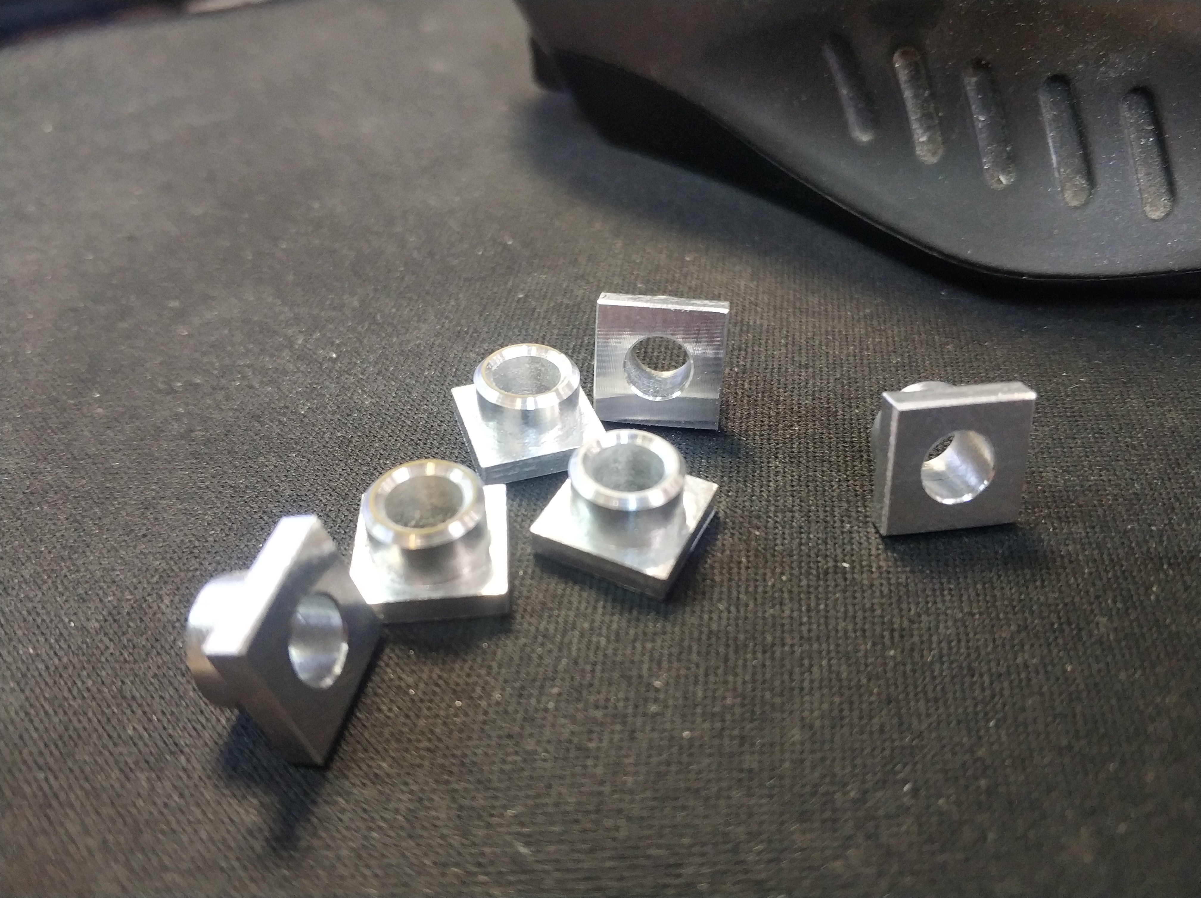

Моё "любимое", утренние мелкие детальки.
10*10мм, высота 6,5.
IMG_20200717_075009.jpg (4605 просмотров) <a class='original' href='./download/file.php?id=183935&mode=view' target=_blank>Загрузить оригинал (2.16 МБ)</a>
IMG_20200717_075559.jpg (4605 просмотров) <a class='original' href='./download/file.php?id=183936&mode=view' target=_blank>Загрузить оригинал (2.11 МБ)</a>
IMG_20200717_080002.jpg (4605 просмотров) <a class='original' href='./download/file.php?id=183937&mode=view' target=_blank>Загрузить оригинал (2.13 МБ)</a>
IMG_20200717_080549.jpg (4605 просмотров) <a class='original' href='./download/file.php?id=183938&mode=view' target=_blank>Загрузить оригинал (2.12 МБ)</a>
IMG_20200717_083056.jpg (4605 просмотров) <a class='original' href='./download/file.php?id=183939&mode=view' target=_blank>Загрузить оригинал (2.15 МБ)</a>

Re: 600х400 из профиля (открытый проект)
о, еще один экономист материала :lol:

sima8520, ))))))))))) это остаток от других деталей, ничего другого нужной толщины не нашел. Один-один)))

Gestap писал(а):это остаток от других деталей, ничего другого нужной толщины не нашел.
ничо не знаю. можно было сместить детали на край.
sima8520, можно но ненужно. у меня например таких обрезков сильно больше чем их расход и большая часть всеравно идет в лом.
frezeryga писал(а):можно но ненужно
да я шучу. это ответная реакция на мои фотки в теме)))

Gestap писал(а):И ещё пару деталек, это уже не моё.
Тоже толстенькие, обе по три установа, все на шпакле и циакрине)))
При нагреве детали не отрывает? Площадь приклеивания как понял не большая.

V1tamin, если сильно нагреються могут оторваться, поэтому надо за этим следить.

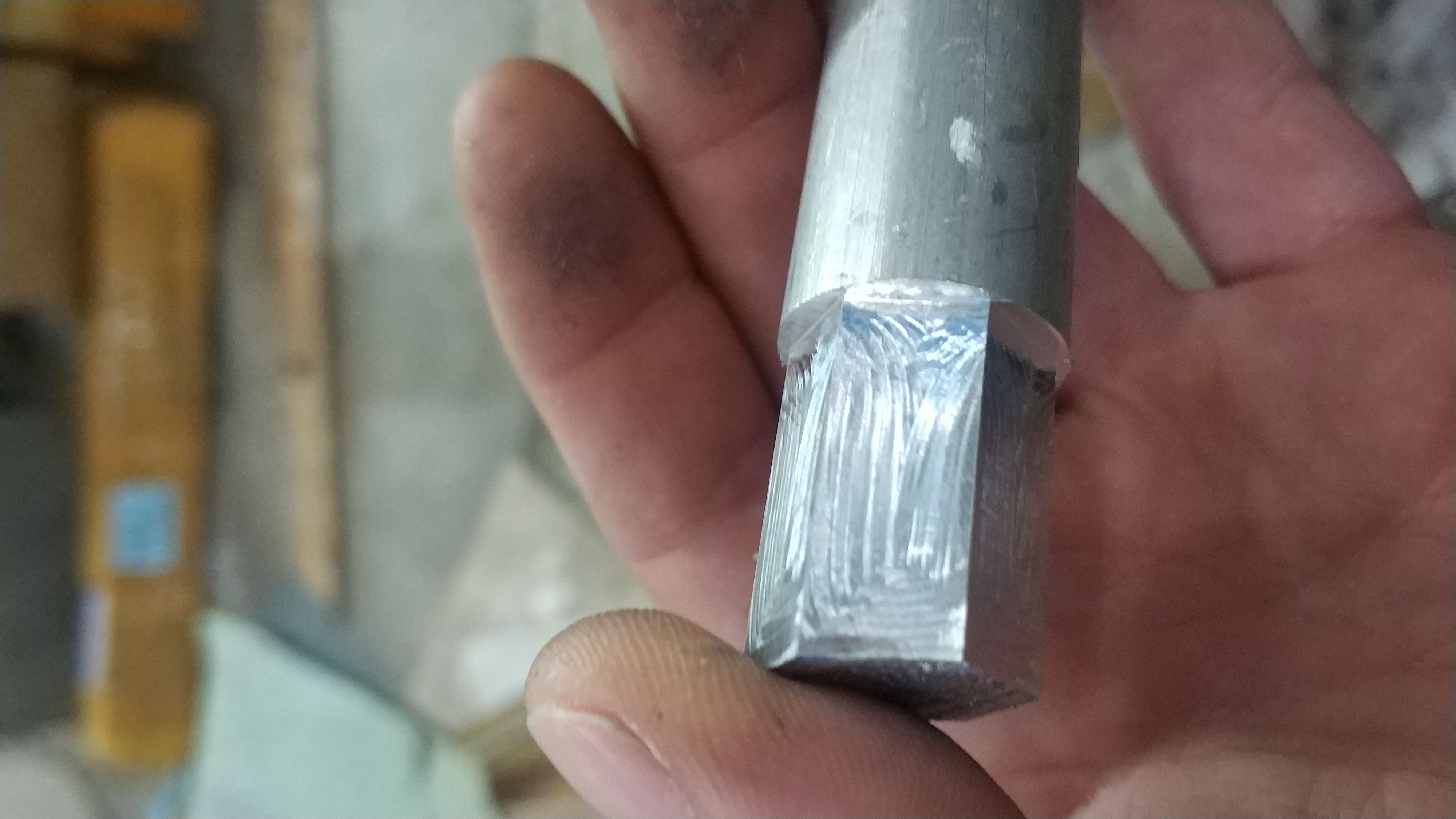

Вот, вчера всё-таки получилось запилить шестигранник))) правда забыл чистовые)))
https://youtu.be/WP2350dxKa8
IMG-20200802-WA0022.jpeg (3998 просмотров) <a class='original' href='./download/file.php?id=184595&mode=view' target=_blank>Загрузить оригинал (742.95 КБ)</a>
