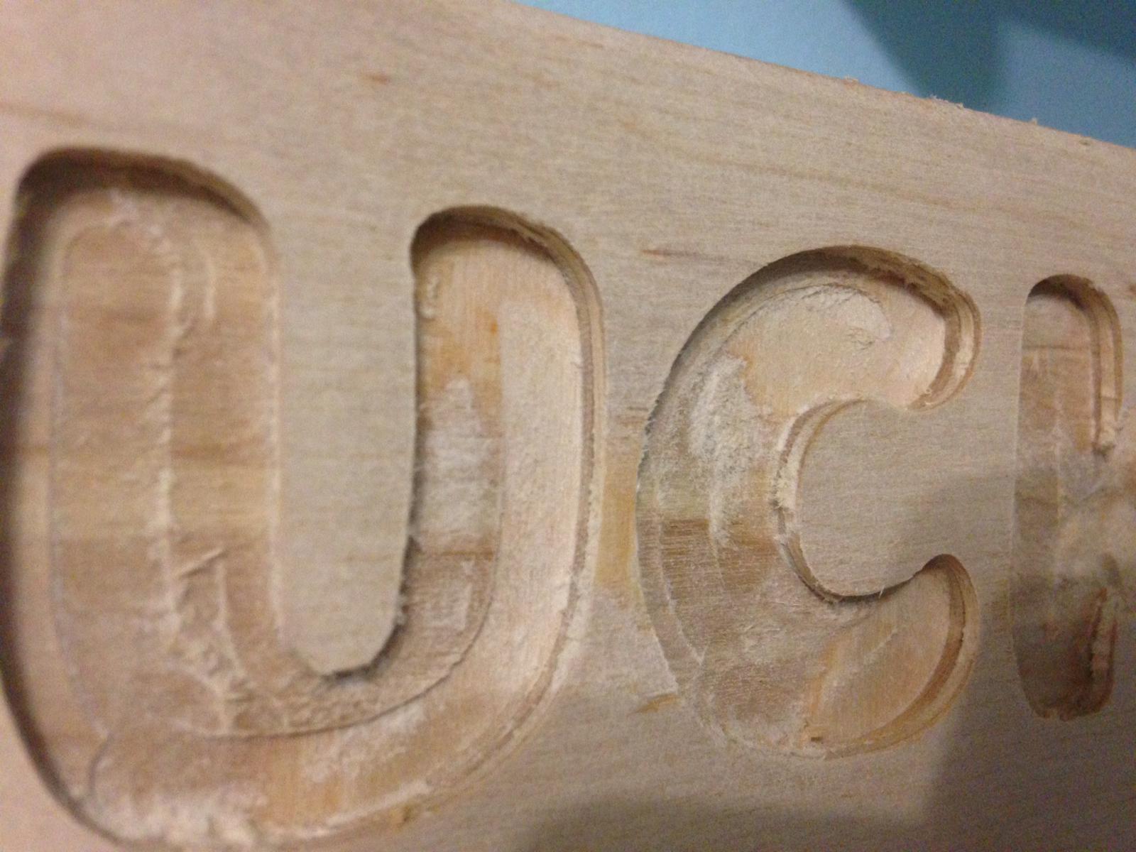

Собственно у меня вот такая проблема.
Чпу по дереву, ncstudio, арткам, препроцессор взятый с этого форума.
При работе возникает вот такая "ступенька" ±0.5 мм вслед за фрезой. Такая картина всегда когда делаю что-то типа паза или вот такую выборку под надпись.
Думал сначала выработка стола и/или фанера гуляет - но нет. Запускал программу повторно, думал может мощи не хватает у шпинделя - тоже нет, после повторного все остается так же. Думал механическая проблема - фреза вроде перпендикулярно стоит, пробовал работать на меньшей скорости (у меня 700вт макита RT0700) - тоже самое
Что же это тогда? проблема препроцессора? может я косячу в арткаме и не ставлю какой-нибудь финишный проход?

bitpix так вроде или перпендикулярно( я про фрезу )? да и фото станка тоже думаю не помешает

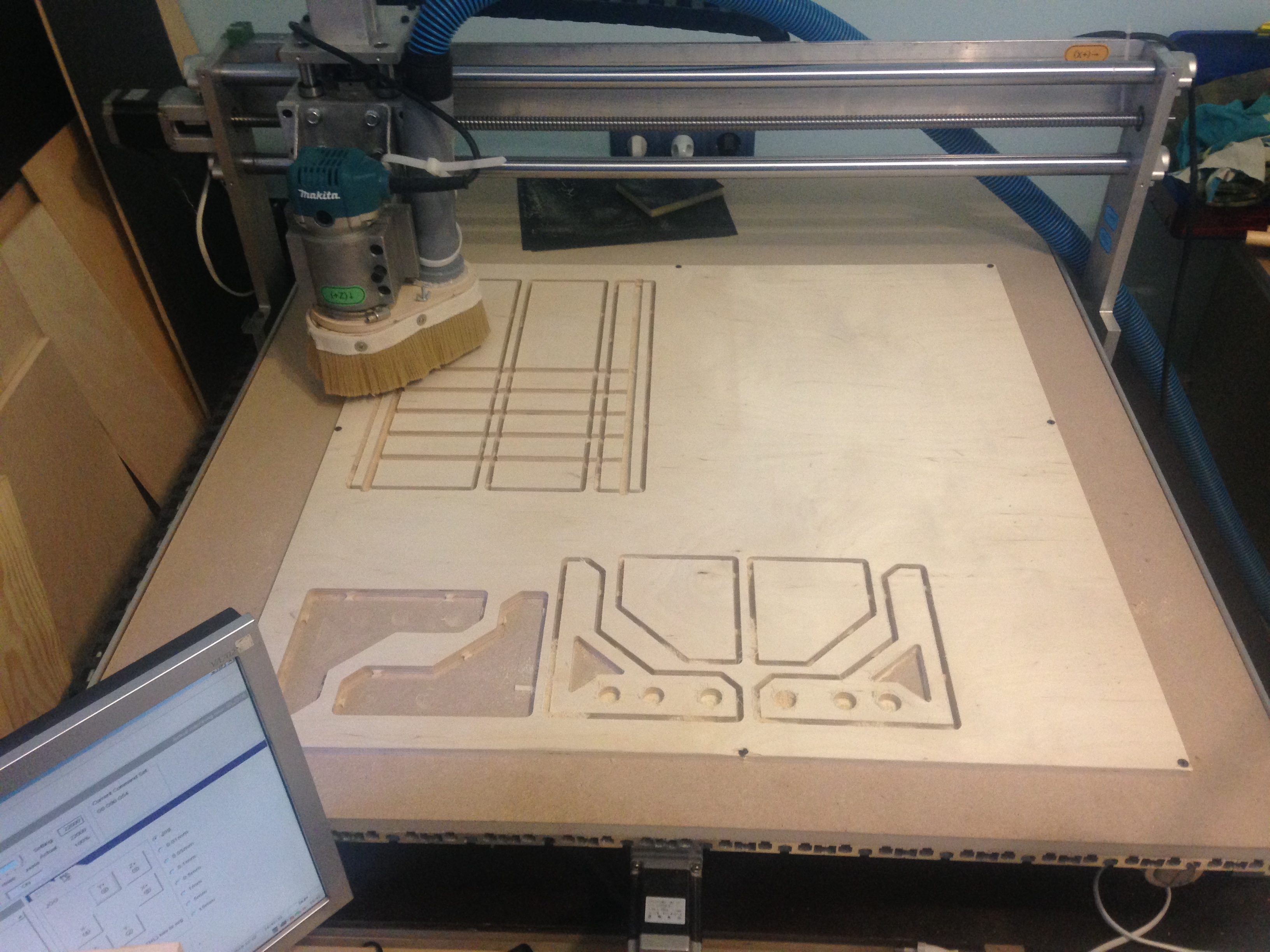

поверочным угольником проверял стол к фрезе, у заготовок угол не завален - отсюда и сужу, "вроде" это то что я не уверен что это правильное измерение может оно как-то иначе измеряется. А фото станка то что даст?

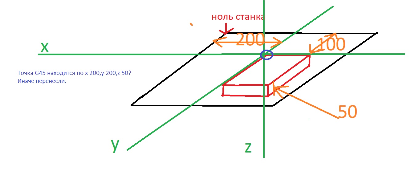

На любом станке, в данный момент фрезерный, есть абсолютный 0 .Но в этот 0 мы не можем поставить и закрепить деталь. Поэтому мы применяем тиски или иные зажимы и деталь уже в стороне. Для этого используем g54 в начале написания программы.
Правильно ли я всё понял если посмотреть на картинку?
