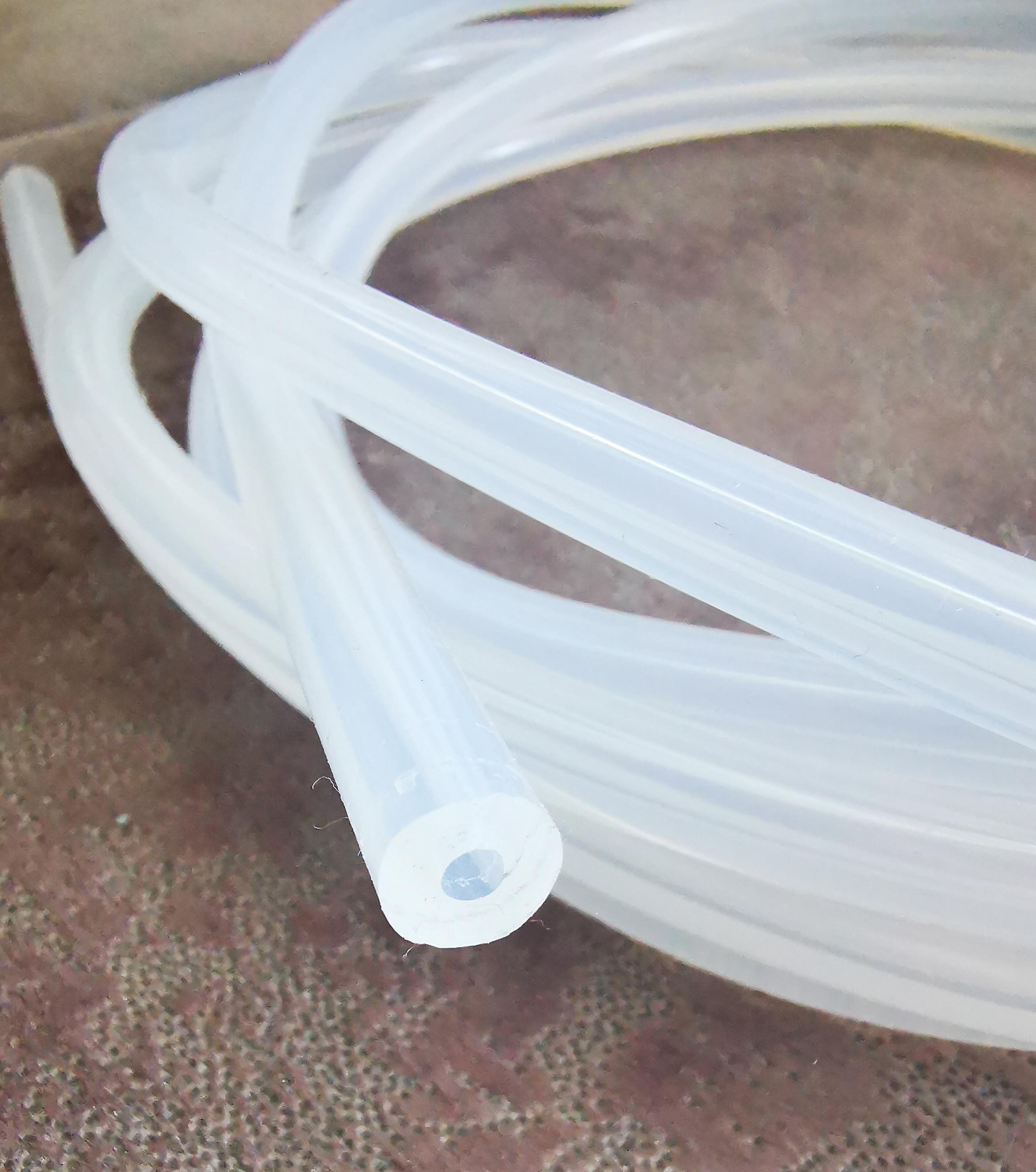

frezeryga писал(а): легко гнутся и сминатся. силикон в кабелткпналах легко пережмет
Ну да, есть откровенно "сопливые" силиконовые трубки.
Я прикупил толстостенную трубку. Ее не пережмешь. И радиус изгиба минимальный. А по сравнению с PU трубкой это как веревка и арматура.
IMG_20200720_182358.jpg (2516 просмотров) <a class='original' href='./download/file.php?id=185987&mode=view' target=_blank>Загрузить оригинал (333.98 КБ)</a>
IMG_20200720_182420.jpg (2516 просмотров) <a class='original' href='./download/file.php?id=185988&mode=view' target=_blank>Загрузить оригинал (313.58 КБ)</a>
А вот и магазинчик.
https://aliexpress.ru/item/400057534245 ... 1599228621
Брал 3x8. Мне для воздуха. Тонкостенную от 5 атм. раздувает как воздушный шарик.
