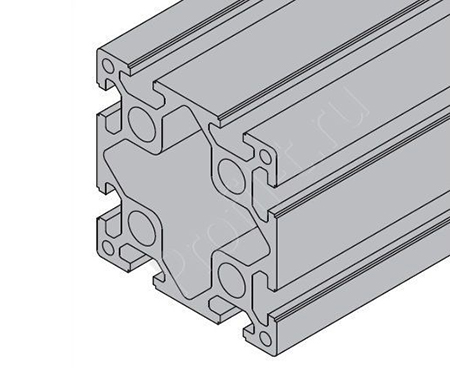

gabik
Сообщения: 21
Зарегистрирован: 13 дек 2016, 01:03
Re: кандидатура на народный станок 400х300х100
Сообщение gabik »
Где еще такой профиль продают кроме profil-t.ru там в наличие нету.
80kh80_usilennyy.jpg (4211 просмотров) <a class='original' href='./download/file.php?id=113905&mode=view' target=_blank>Загрузить оригинал (91.79 КБ)</a>
В зетеке.
по результатам сборки еще чутка допилил проект совсем по мелочи и перезалил. также один набор деталей есть в продаже http://www.cnc-club.ru/forum/viewtopic. ... 30#p364030
