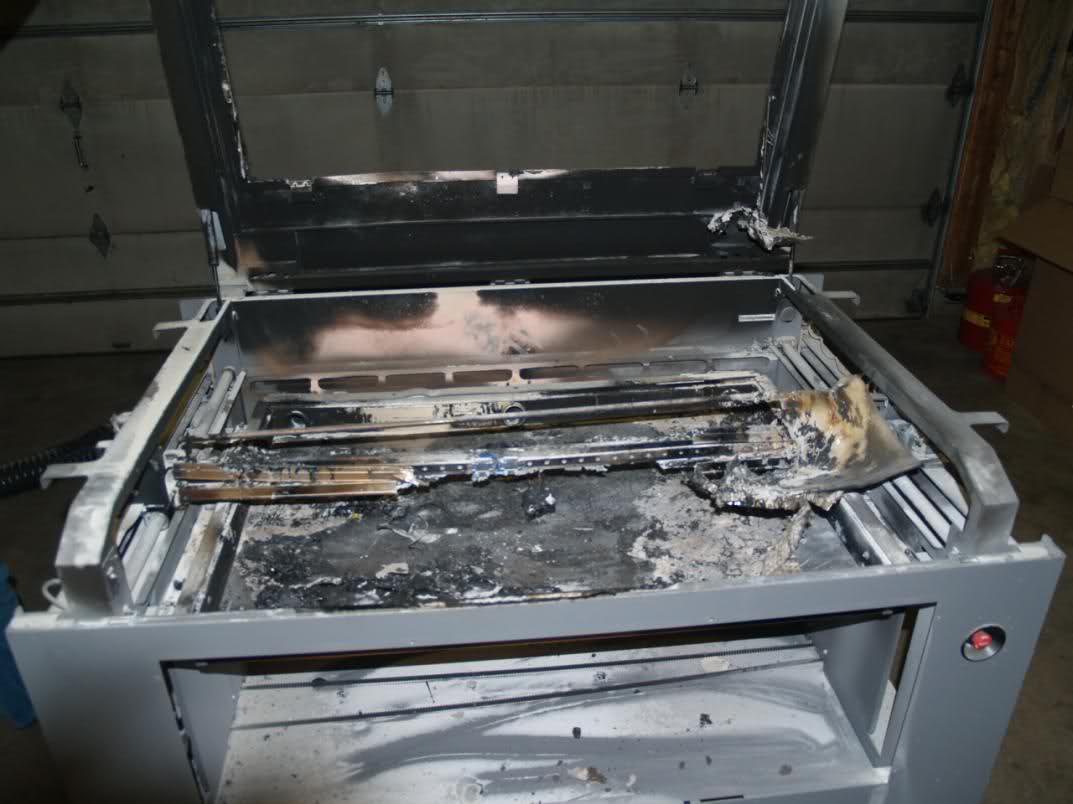

arkhnchul писал(а):ЗЫ у меня аппарат по-колхозному обшит оцинковкой на саморезах)
Лучше уж так, чем вспененным полиуретаном.
def писал(а):Я переплачу, но вопрос, что я в своей ситуации за это получу, кроме осознания того, что "круче".
def писал(а):Работать станок будет в закрытом помещении.
Вы переплачиваете в первую очередь за безопасность.
А уж если станок будет дома стоять, то я вообще молчу.

Ок. Можно аргументированно, с примерами, "для дибилов", какая опасность меня подстерегает при использовании вспененного полиуретана и как я её избегаю при использовании композита?

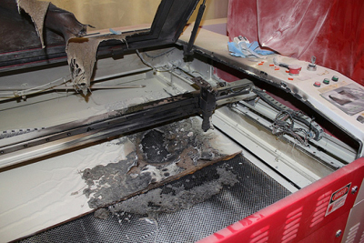

Бывали случаи, когда по недосмотру оператора или его отсутствию воспламенялся материал. Что было потом, каждый может пофантазировать, но пока не увидели пламя, то выгорело "слегка". Это, конечно же, единичные случаи, но, как говорится, техника безопасности и пишется с таких случаев.
Я никак не настаиваю на решении применять композит (металл, пластик, картон) в качестве обшивки. Это всего лишь мое видение. Как бы я сделал сам.

kupidon писал(а):Бывали случаи, когда по недосмотру оператора или его отсутствию воспламенялся материал. Что было потом, каждый может пофантазировать, но пока не увидели пламя, то выгорело "слегка". Это, конечно же, единичные случаи, но, как говорится, техника безопасности и пишется с таких случаев.
И как бы наличие композита спасло бы от этой ситуации?

Re: Лазерный резак 40W по тонкой фанере 1000x700
Сообщение arkhnchul »
не даст распространиться пламени за пределы станка. Алюмокомпозит более огнестойкий, чем голый рекламный полуиретан.
