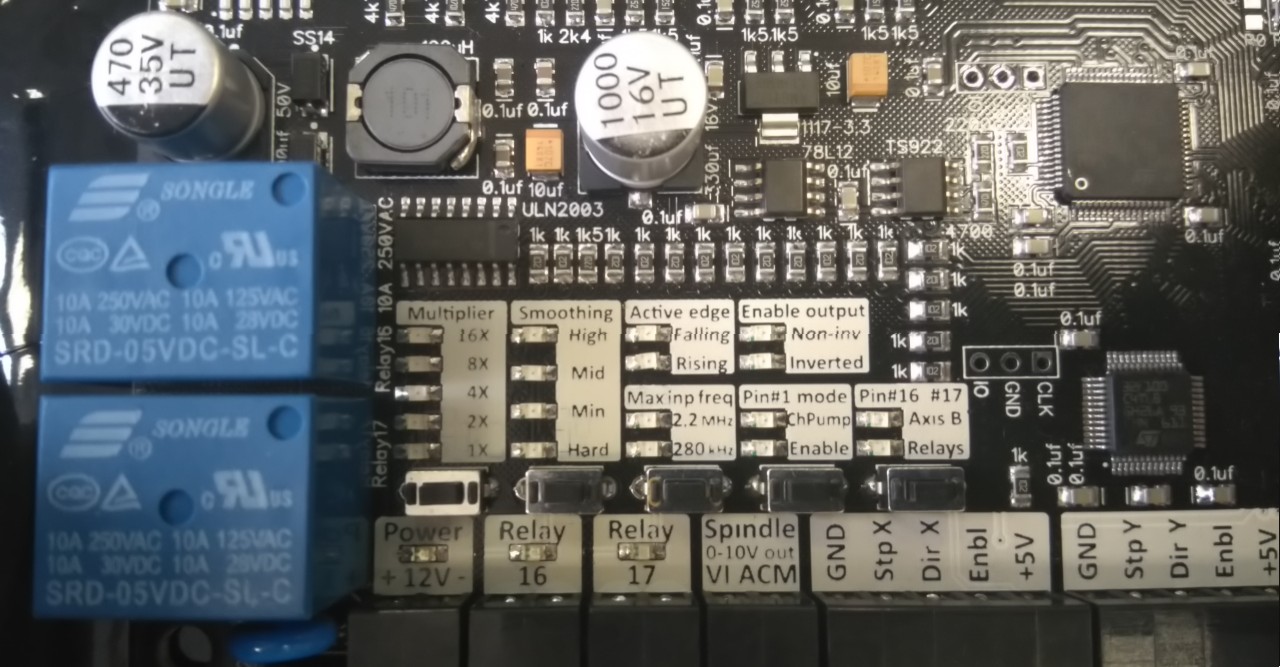

Filingo писал(а):Единственное что понял, что ChargePump на плате будет нормально работать только если активировать его в Mach на 1 пин, ну и отключив при этом Enable.
(Если это корректная работа платы, может добавить в инструкцию?)
ChargePump реализован на плате, но это не значит, что им обязательно нужно пользоваться. Тому, кому он действительно нужен не составит труда переключить настройки в программе и нажать кнопку на плате.
А для большинства есть инструкция с картинками, где приведен пример настройки для обычного режима enable.
Если я сложу в инструкцию картинки от всех вариантов настроек и подключения - получится гора бесполезной информации в которой даже я сам уже никогда не смогу разобраться.

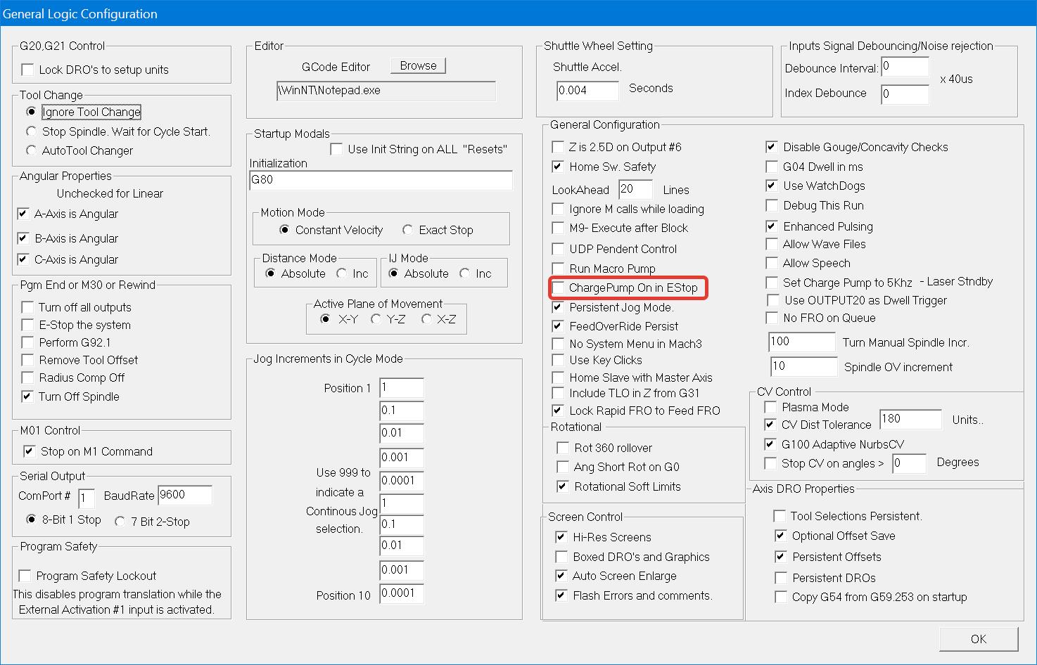

Filingo писал(а):Одно не нравится, что при нажатии аварийной остановки двигатели снимаются с удержания -так должно быть?
Так это от программы зависит. Если сигнал отключается - то и плата на это отреагирует.
Конкретно в mach3 есть такая галочка:
2017-08-29_11-38-10.jpg (5968 просмотров) <a class='original' href='./download/file.php?id=119205&mode=view' target=_blank>Загрузить оригинал (227.61 КБ)</a>
Если ее поставить - моторы будут работать во время работы программы даже в режиме estop.

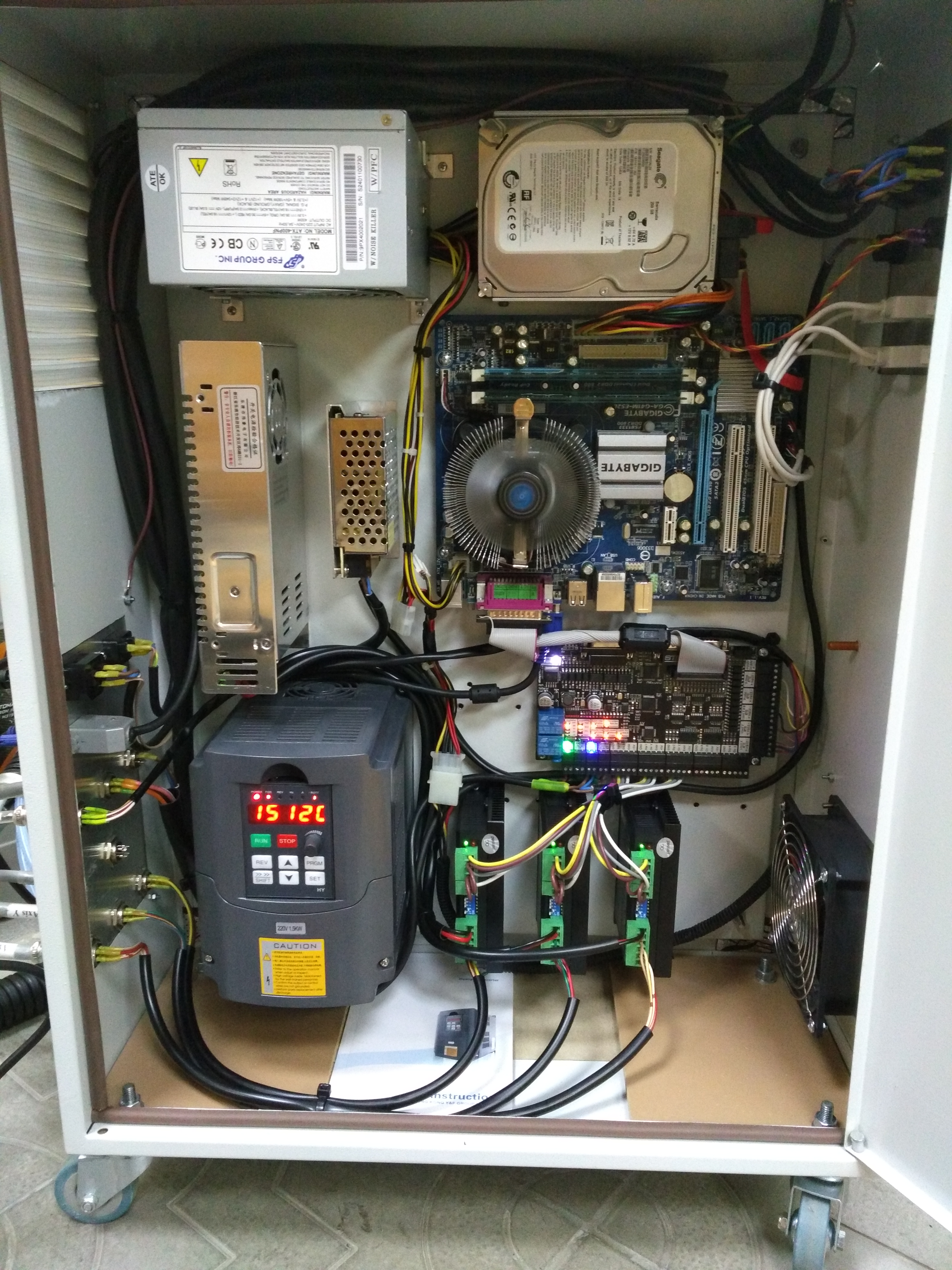

novodk
Выходные прошли хорошо :) , переделывал шкаф для станка. До переделки использовал вот такой комплект https://ru.aliexpress.com/item/CNC-Rout ... 0.0.UuBd6X хотел сэкономить, как бы всё работало но.... В общем заказал плату у Михаила и купил драйвера Leadshine M542, в пятницу всё было на руках и началась переделка. Сегодня доделал немного и испытал станок с новой электроникой. Ну что я могу сказать, это как сравнивать велосипед и мотоцикл, на велосипеде тоже можно ехать но мотоцикле всё таки намного лучше. :) Плата настраивается очень просто, очень понравилось подключение и как это сделано (очень удобные разъёмы), светодиоды очень помогают в проверке и настройке платы. Задействовал оба реле, одно для включения шпинделя, другое для включения помпы СОЖ. Настроил функцию ChargePump, теперь не надо соблюдать последовательность запуска программы и подачи питания. Моторы стали работать очень тихо, чётко и быстро. В общем одни положительные эмоции. Спасибо Михаилу за такую замечательную плату.
IMG_20170904_133037.jpg (5886 просмотров) <a class='original' href='./download/file.php?id=119763&mode=view' target=_blank>Загрузить оригинал (3.68 МБ)</a>

Argentum47
Вчера поставил Степмастер на второй станок, всё работает как часы, единственное опять осадочек оставили эти чёрные терминалы, некоторые с десятого раза вставляются и все при небольшом натяжении провода легко вылетают, часто даже сам провод их вытаскивает из-за своего изгиба.
Re: StepMaster ver 2.5
Добавлено: 11 сен 2017, 09:17
Argentum47 писал(а):Вчера поставил Степмастер на второй станок, всё работает как часы, единственное опять осадочек оставили эти чёрные терминалы, некоторые с десятого раза вставляются и все при небольшом натяжении провода легко вылетают, часто даже сам провод их вытаскивает из-за своего изгиба.
А какие провода используются? Для подключения платы достаточно медных многожильных сечением 0,1 мм2.
И как это "с десятого раза вставляются"?
Я их тысячи вставил при сборке плат, и все с первого раза.

novodk
Вы посмотрите какие у меня провода на фото, всё встало и вставилось с первого раза. :) Работать было одно удовольствие.

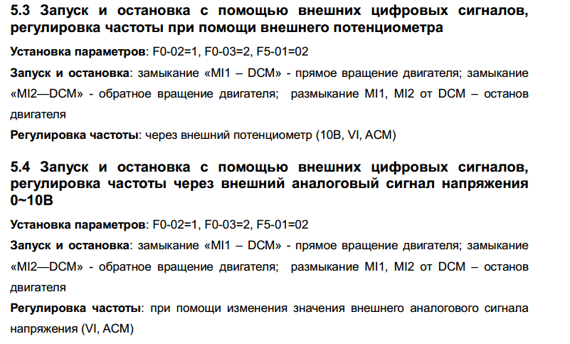

endyclay
Добрый день, пишу для товарища smart4on, т.к. личные сообщения отправлять не могу
Если актуально, могу здесь подсказать по подключению Kinda 2.2 кВт. к степмастеру

smart4on
endyclay писал(а):Добрый день, пишу для товарища smart4on, т.к. личные сообщения отправлять не могу
Было бы отлично, если бы вы отписались здесь.
В целом мне интересны все моменты (Подключение ПЧ к StepMaster v2.5, параметрирование ПЧ, настройки Mach3).
Немного боюсь сделать что-то не так, поэтому ваша консультация была бы кстати.

endyclay
Подключал следующим образом:
- АСМ - АСМ и V1 - V1 между собой соответственно
- MI1 и DCM подключаем к 17 реле. Если смотреть прямо на отверстия, то DCM подключаем слева. А MI1 справа.
Инструкцию по настройке Kinda Слава отправлял по почте, делал точно по инструкции. Если надо, то могу поискать в почте
Но лучше прочитать полностью инструкцию Kinda книжную, я уже плохо помню тонкости
Добавлено: 05 окт 2017, 18:10
smart4on
Инструкцию по настройке Kinda нашел в документации к нему:
Безымянный784.png (5187 просмотров) <a class='original' href='./download/file.php?id=121546&mode=view' target=_blank>Загрузить оригинал (75.28 КБ)</a>
Возможно кому-то пригодиться, что-бы не искать.

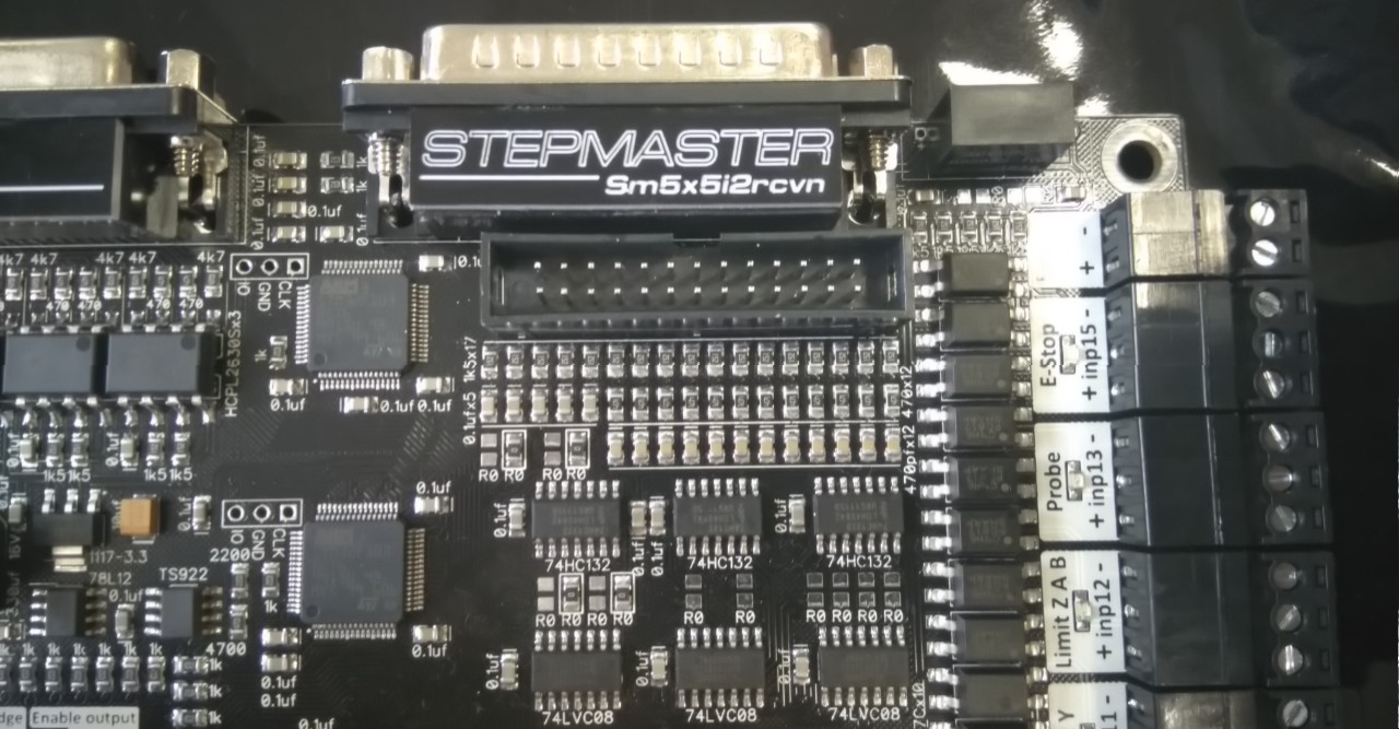

shalek писал(а):Сегодня накопал интересную особенность Stepmaster + синяя Ncstudio
Суть в чем:
Собираю электронику для "Бобра"
Мишин фильтр последней версии в наличии и 100% рабочий. Прикупил плату студии на CMD компонентах такую
Вложение Screenshot - 26.06.2016 , 20_23_17.png больше недоступно
Собираю все на стенде из этих компонентов кроме частотника.
Вложение DSCN5664-1.jpg больше недоступно
Ncstudio запускаю, настраиваю - все едет как надо. Датчики дома работают.
Пытаюсь переключиться на Mach3 сталкиваюсь с тем, что не переключается. Светодиод студии просто в полнакала начинает светиться, а верхний мачевский не загорается.
Выключаю все. Выдергиваю из платы Ncstudio шлейф и Mach3 нормально работает. Вставляю и перестает запускаться. А студия работает. Как будто приоритет имеет.
Также во время этих манипуляций по каким-то странным стечением обстоятельств сбрасывается BIOS матери. Приходится заново настраивать и сохранять.
Заменил синюю плату Ncstudio на красную и чудо: Все переключается и (тьфу три раза) BIOS пока на месте. Что бы это значило?
michael-yurov писал(а):Есть подозрение, что у этой платы выходы не открытый коллектор, а нормальные TTL.
Из за этого оптопара (nc_power) отвечающая за активацию NCStudio берет +5 В питание от входов и открывается.
shalek писал(а):Болезнь неизлечима?
Излечима, без особых сложностей. Можно уменьшить резистор 4,7 кОм около этой оптопары, а можно убрать все 4,7 кОм с входных линий на этой схеме.
Но нужно сначала определиться с диагнозом.
Но все же сфоткай эту SMD плату, и скажи, как называются микросхемы на входе (вероятно, 74 серии).
shalek писал(а):Вот она
michael-yurov писал(а):Да, тут 74LS245 - у нее выходы не открытый коллектор, а обычные TTL, что само по себе хорошо.
Вчера вечером выпаял 6 резисторов по 4.7к как советовал Миша и все заработало. Стало без проблем переключаться.
Миша спасибо за помощь! :good:
P.S. Выпаивал самодельной насадкой.

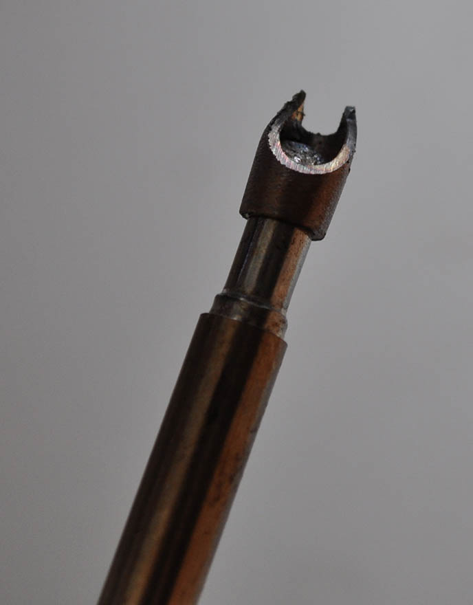

DSC_0004.JPG (5135 просмотров) <a class='original' href='./download/file.php?id=121597&mode=view' target=_blank>Загрузить оригинал (82.12 КБ)</a>
DSC_0003.JPG (5135 просмотров) <a class='original' href='./download/file.php?id=121596&mode=view' target=_blank>Загрузить оригинал (131.92 КБ)</a>
DSC_0005.JPG (5135 просмотров) <a class='original' href='./download/file.php?id=121598&mode=view' target=_blank>Загрузить оригинал (37.69 КБ)</a>

Я немного изменил схему входа NCStudio.
Сейчас жду, когда приедут новые платы и комплектующие.
Так что у новых покупателей проблем с переключением с такой платой NCStudio не будет.
